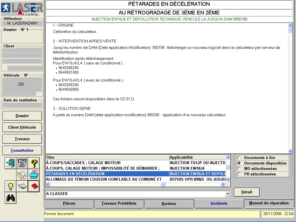

Messagede muldus » 30 Jan 2007 16:48
Et pour les micro explosions, retour de flamme ?
C'est du ? quoi?
206 S16 Modèle 2000 GrisIceland

Messagede Autokisscool » 30 Jan 2007 17:03
muldus a écrit:Et pour les micro explosions, retour de flamme ?
C'est du ? quoi?
A ?a :

Messagede muldus » 30 Jan 2007 18:27
Alors pour la p?tarade si je comprends bien il pr?voit le changement du calculo. ils sont pas fous!!!!!!!!!!!!!!
Puis franchement moi j'aime bien ce petit bruit et la voiture fonctionne ? merveille (touchons du bois).
Si t'as d'autres infos je prend pour mieux conna?tre la voiture.
