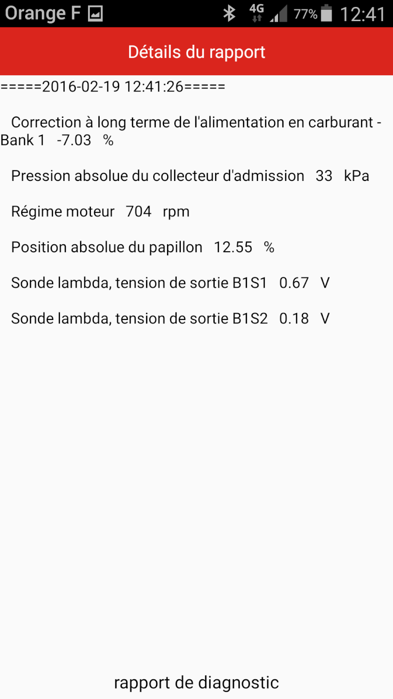

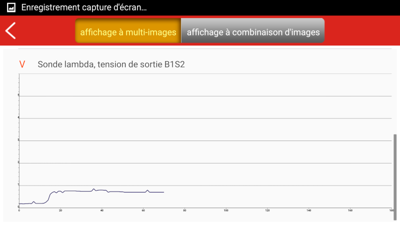

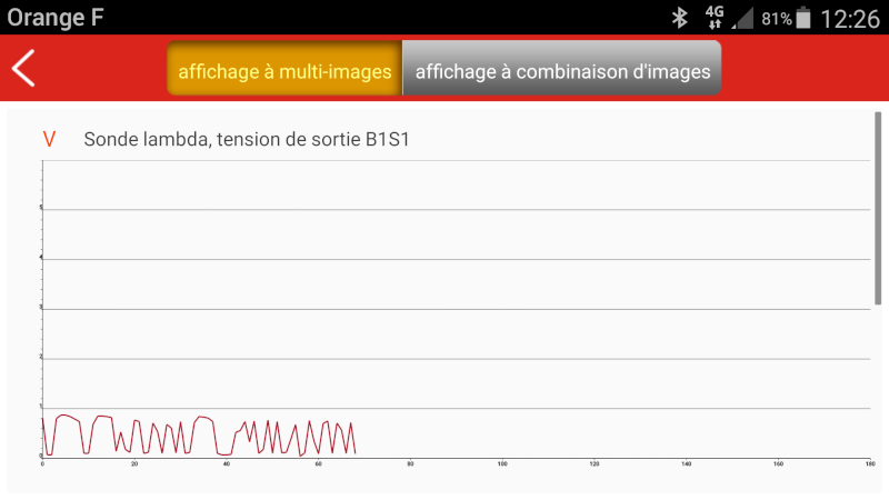

la ca fonctionne,j'ai réussi à lire mes valeurs de lambda (par contre c'est en mV..) et lire mes codes erreurs!
ca donne ca, les valeurs ont l'ai correctes, la 1ere ca oscille entre 0.2 et 0.9mV:
la 2eme :
et le rapport :
ca marche pas trop mal, les valeurs ont l'air bonnes et aucun codes erreurs sur le moulibf!! je comprend pas pourquoi je me suis fait jeter du CT !

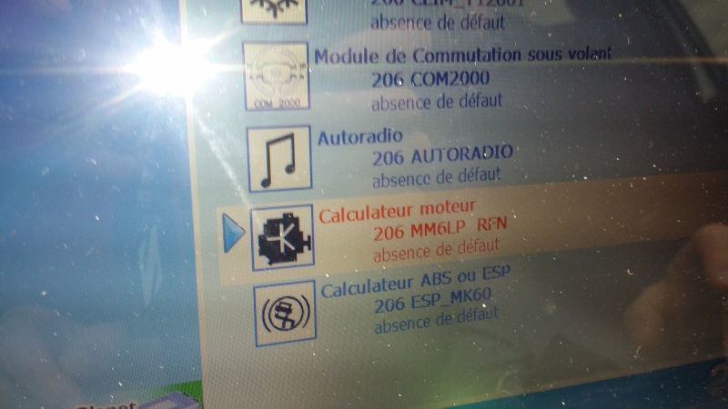

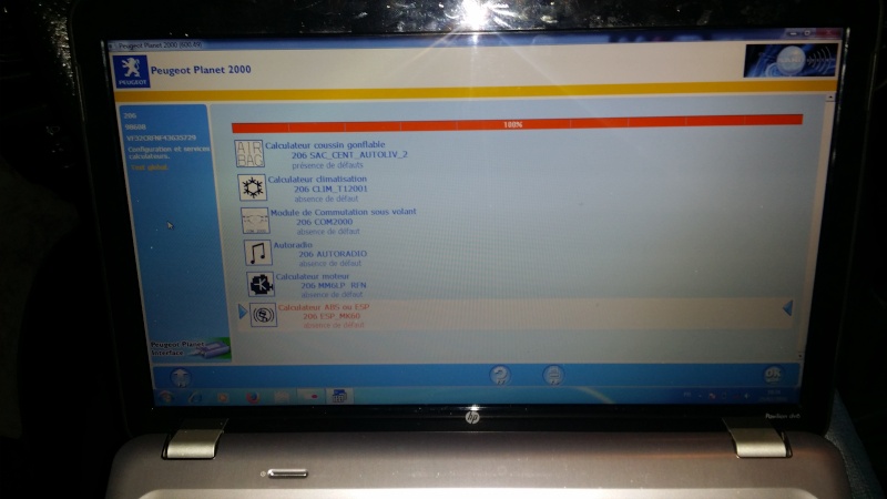

Aprés, j'ai même passé la 206 au PP2000, d'ailleurs au top ce soft pour tout voir.
et aucun défauts moteurs ... j'ai pu par contre recalibrer mon capteur angle volant pour l'ESP :)
