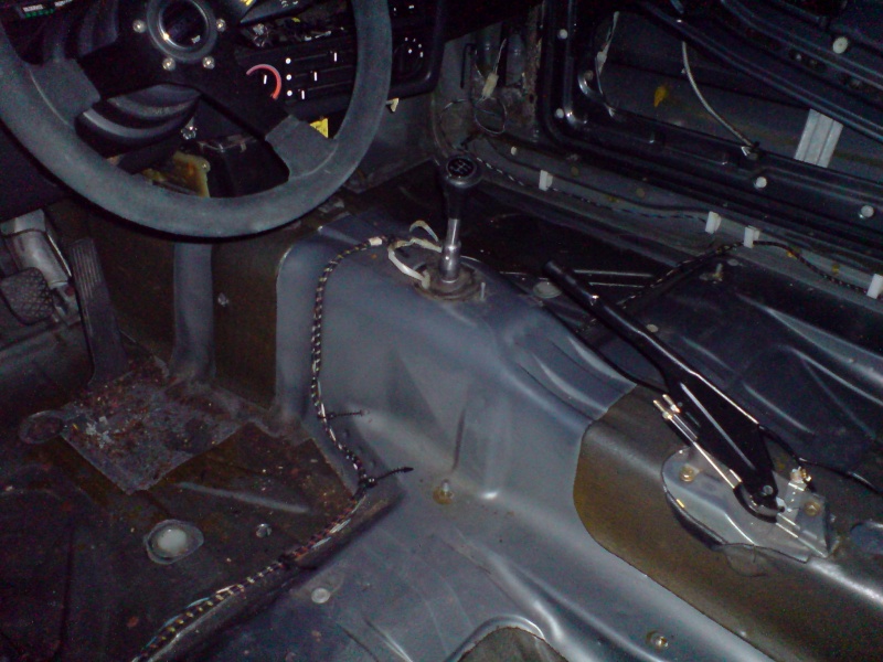

Messagede FlaGs » 19 Mar 2008 21:47
Bon cette nuit vec les potes on a continué la prépa de nos E30..... oui oui vous avez bien lu "cette nuit" en fait c'est le seul moment ou l'on peu se retrouver tous vu nos jobs aux horraires differentes.

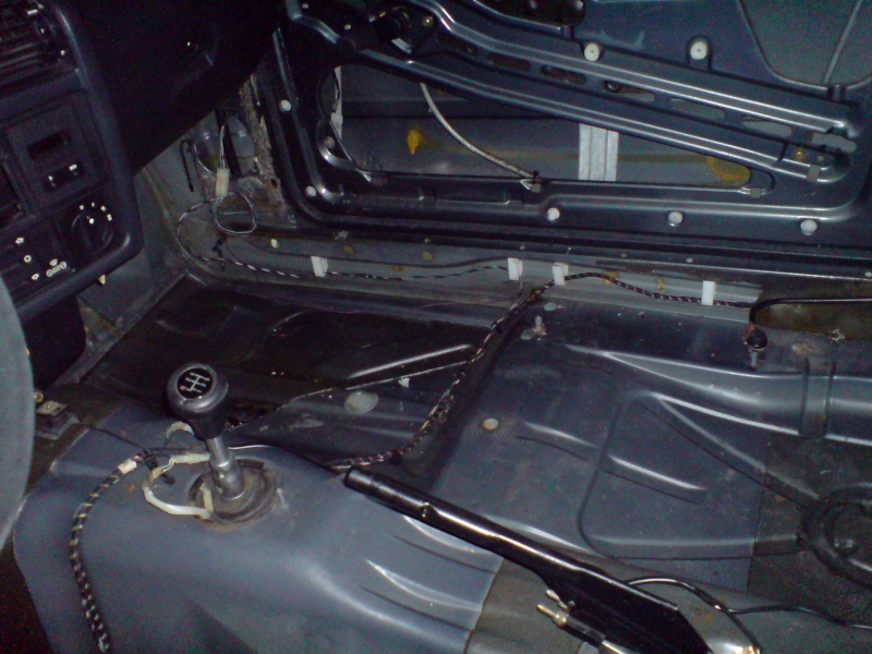

Donc me concernant j'ai procédé au traitement racing de la caisse autant dire depose de tout ce qui ne sert pas sur circuit.
voici le deshabillage:

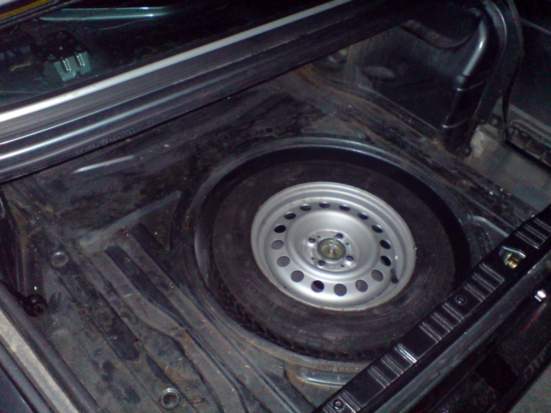

le coffre:

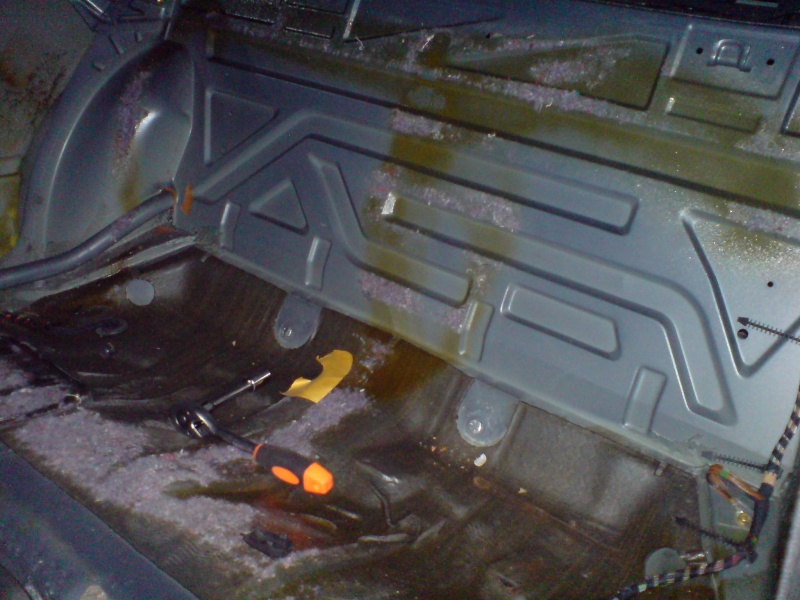

l'arriere:
coté passagé:

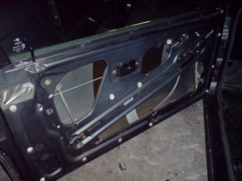

les portes:
le poste de glisse :lol:

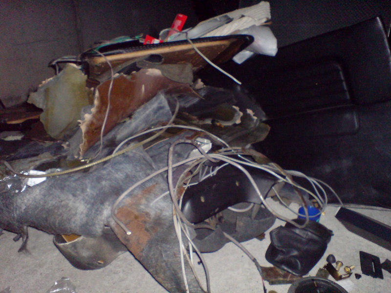

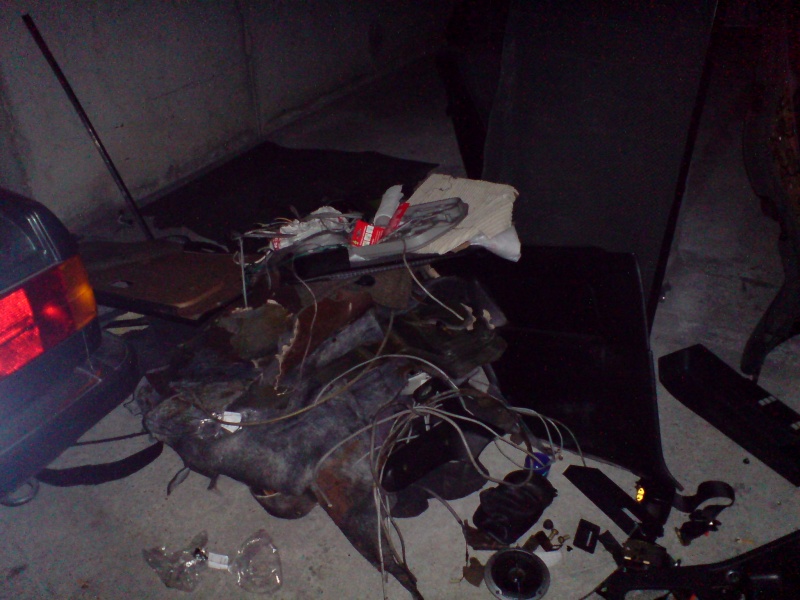

et l'amas de merde qui a ete deposé dont une alarme salement installée, il a fallu tout deposer moteur tournant pour eviter tout fil coupé qui arreterait le moteur.
Une fois le fil en question coupé il a fallut remonter a sa source voir ce qu'il avait planté: alimentation de la pompe a essence
bref encore un truc a s'abstenir de monter!!
resultat une bonne cinquantaine de kilo en moins, les perfs s'en ressentent, la sonorité "tas de feraille vrombissant" est assez sympa aussi.
prochaine etape decoller les reste de tissus, colle et plaque de goudron, degraisser completement l'interrieur, regainer proprement le faisseau restant, un bon coup de nettoyage et au final peinture en noir mat de tout l'interrieur.
Le vidage complet engendre des soucis de vibration qu'il va falloir eliminer (vitre et tinglerie de portes bruyantes) va falloir fabriquer des panneaux de porte lisse.
la suite bientot!!!!

Messagede OiL » 19 Mar 2008 22:17
Ayé elle fait moins de 1000 kg :ange: du bon boulot, comme d'habitude 8)

Messagede FlaGs » 20 Mar 2008 15:29
Bon cette nuit on y retourne: decapage de l interrieur!
Messagede Tommy » 20 Mar 2008 15:51
les fous :lol:
beau boulot et bon courage en tout cas ;)

Messagede FlaGs » 21 Mar 2008 11:17
Beber a écrit:Bien bossé cette nuit :?:
alors cette nuit oui tres bien bossé, j'ai viré au decapeur thermique et spatule toutes les plaques de goudron a l'interrieur de la voiture. C'est un taf de dingue car c'est crade, ca colle partout, faut faire super gaffe au faiseau et c'est dur a décoler.
les residut de colle s'en vont au degoudronant puis brossage et enfin chiffon, j'ai a peine commencé car il etait deja 4h du mat, en tout ca c'est bien incrusté j'ai pas fini de frotter!!!!!!!
