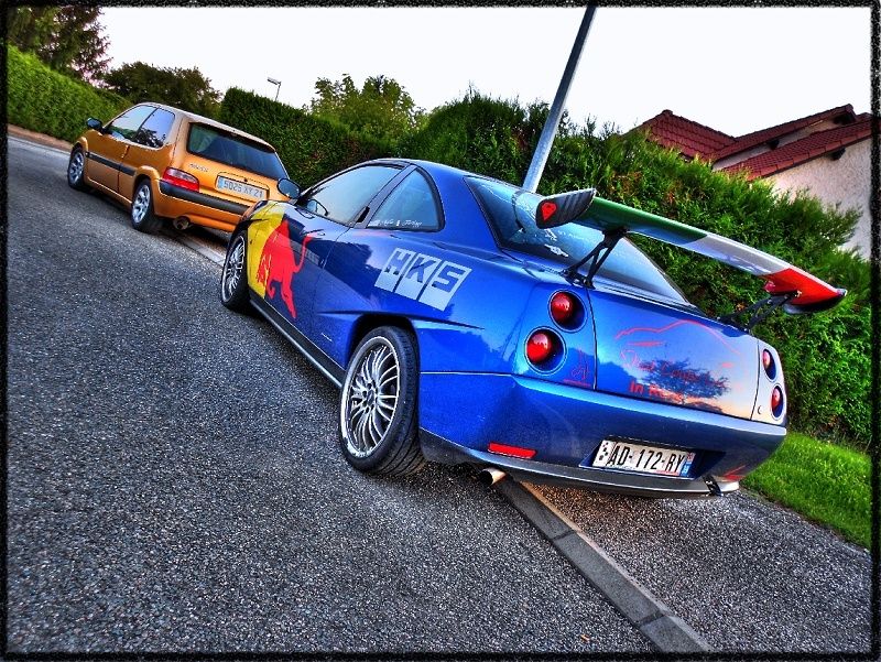

voici mon coupé comme il est actuellement
ce n est pas du tuning mais une simple déco car franchement
j adore la gueule que sa lui fait
je l ai acheté d origine il y a 2 ans maintenant
110 000 km et full stock
aujourdhui il a 131 000 km et pas vraiment stock Image

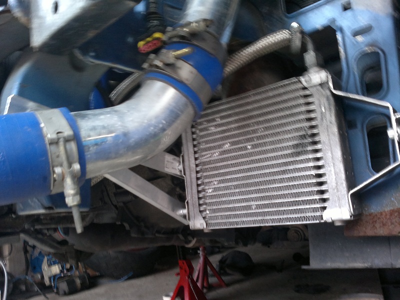

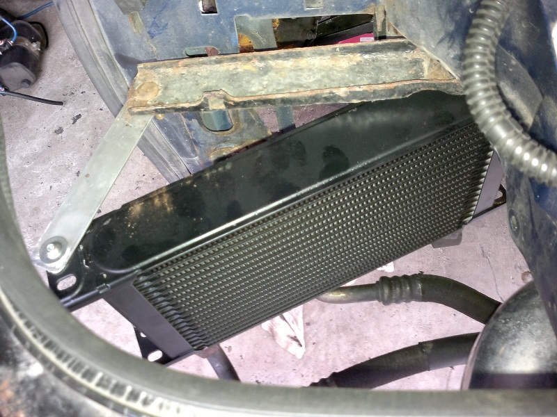

radia d eau de 155Q4 et radia d huile Setrab 19rangeés
radia d eau spéciale turbo issue du radia d huile d origine en 19 rangées mais moins large que le setrab

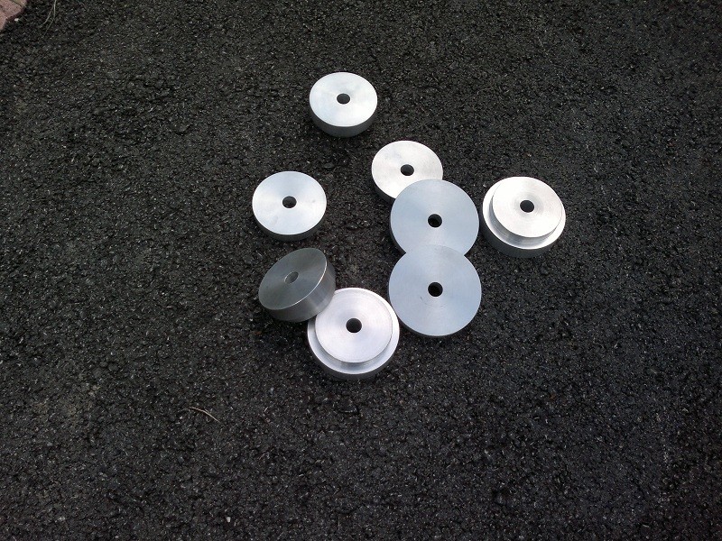

tampon alu en remplacement des silenblock de train ar

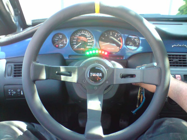

shiftlight et mano stack ( egt/afr/boost)
volant Toora et moyeux oreca

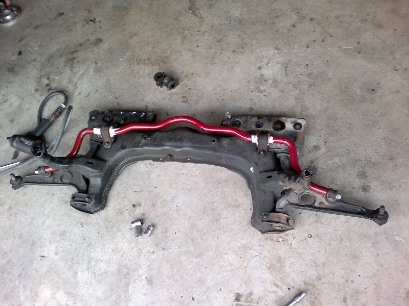

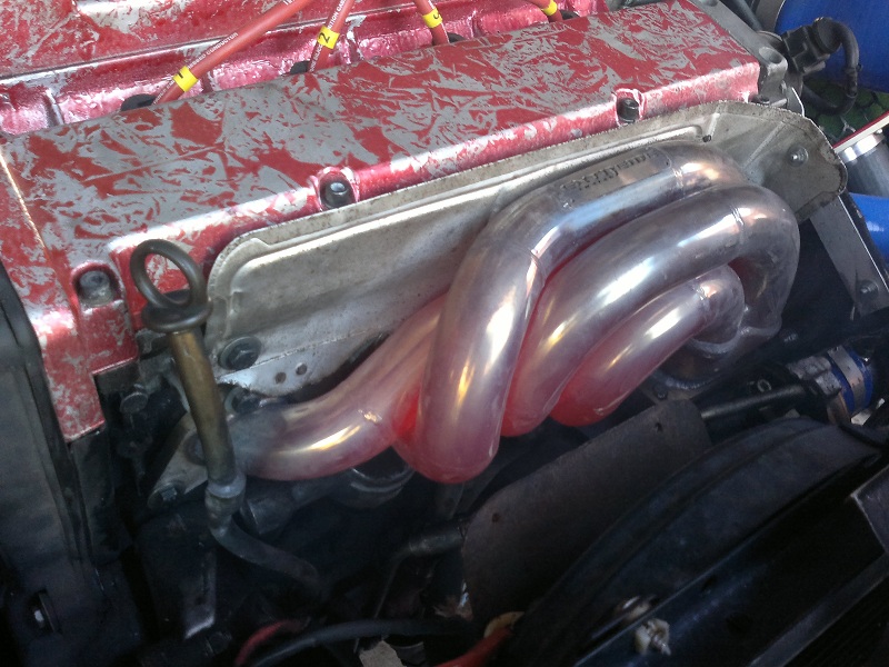

depuis j ai monter le kit anti rouli Eibach les tampons alu ar le collecteur inox
et mes slicks advan et hankook

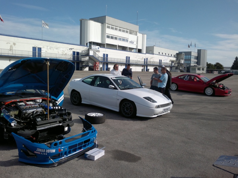

voici des clichés de mon Coupé Fiat T16
après le montage du kit anti rouli Eibach
des silenblocks ar an alu de touts le train av neuf et du collecteur inox
je continue dans mes modifs pour avoir une une auto perfo sans toucher aux moteur/ boite/ turbo

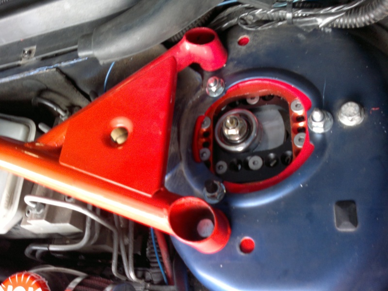

achat des combinés filetés KW v2
+ kit de règlages carrossage et chasse K-sport
+ amortos ar Koni règlables
avec tous sa le chassis devrait commencer a aller pas trop mal

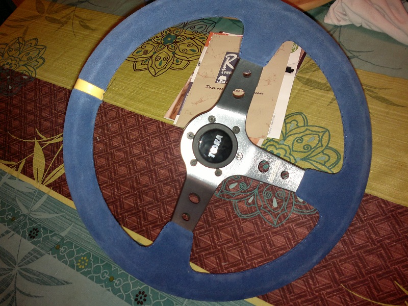

sinon j ai acheté un volant bleu
ben j en voulais un soit bleu soit rouge ... et puis avec la vente de l ancien il me reviens a 14e
donc c est un RRS en peau retourné
(me demandé pas en peau de quoi hein Image )

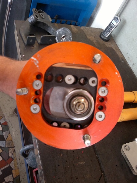

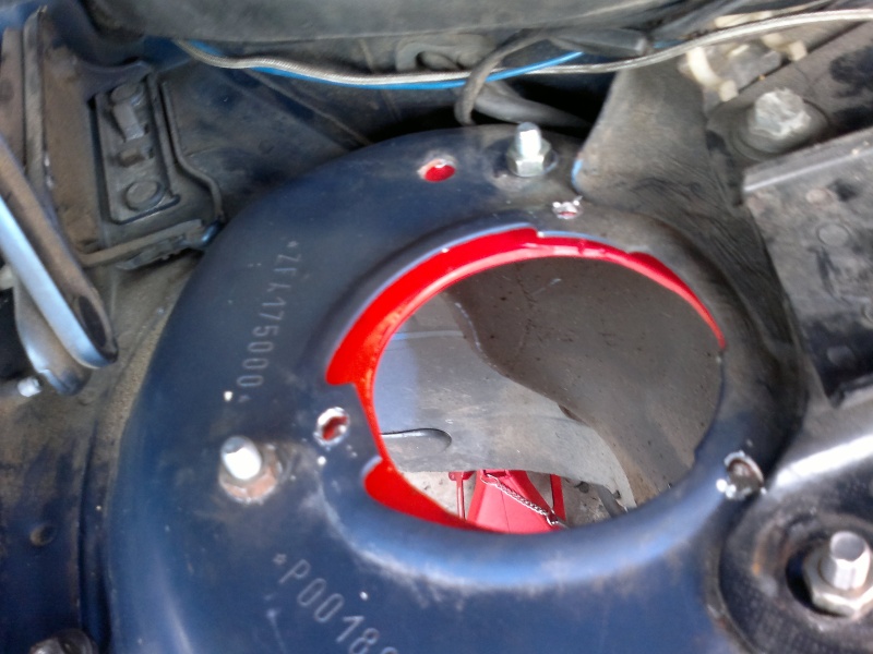

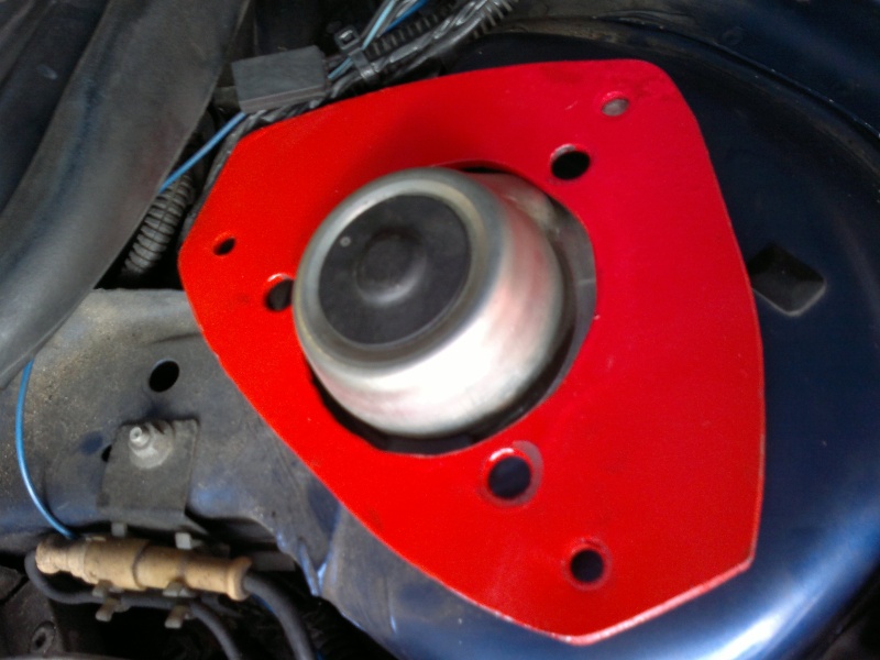

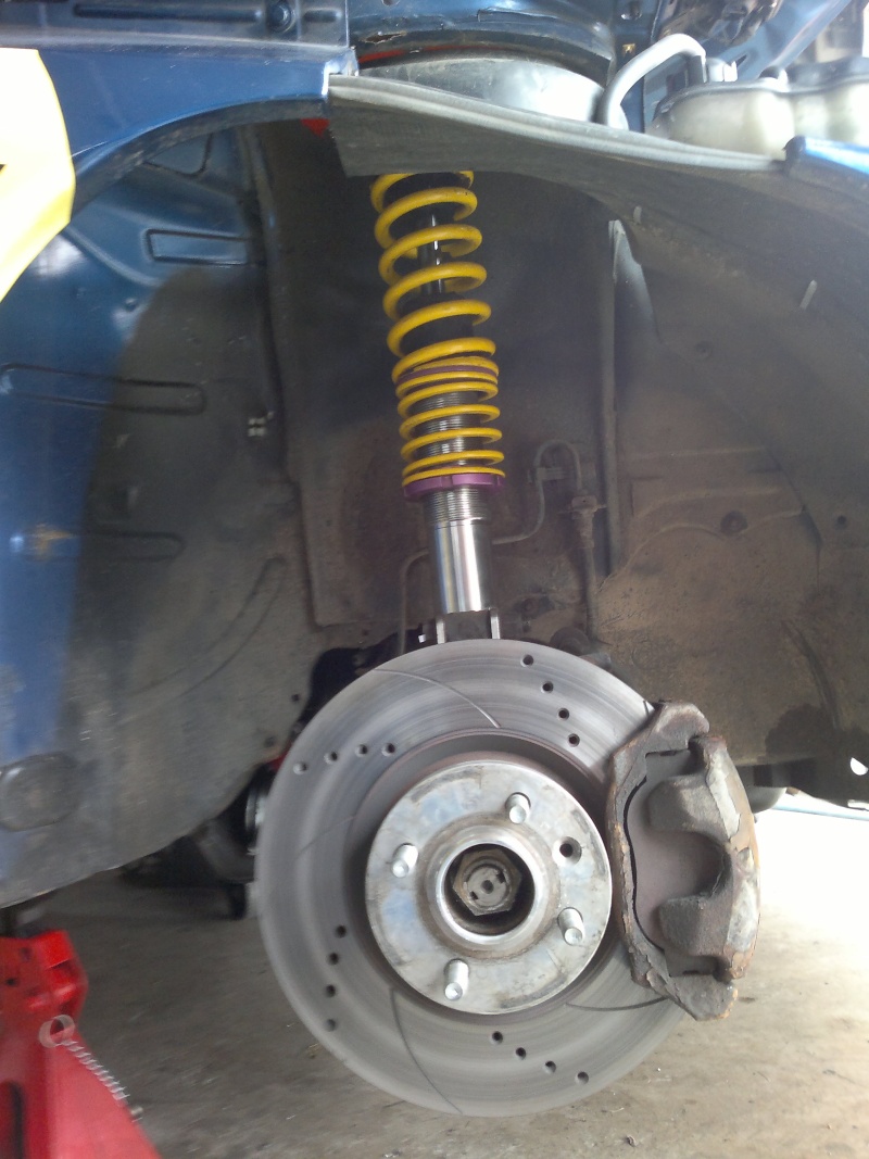

montage et règlages de mes combinés filetés et amorto ar
d abord on démonte puis on présente la coupelle d adaptation faite sur mesure
puis on remonte le tout avec le combiné fileté KW V2 monté sur rotule

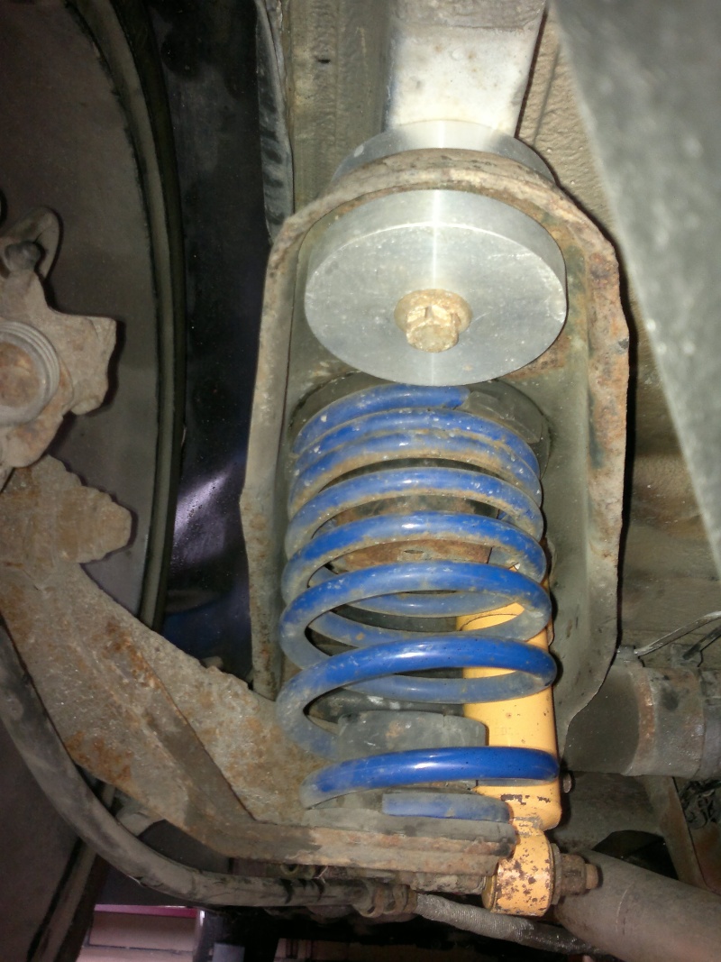

pour l ar c est pas dur suffit de démonter 2 boulons d enlever l amorto et de remettre le new
voici une photo avec donc amorto Koni règlable ressort Koni bleu déja monté
et tampon alu remplaçant les silenblock en caoutchouc d origine
(j ai depuis "antirouliller" le tran ar complet donc adieu la rouille Image )

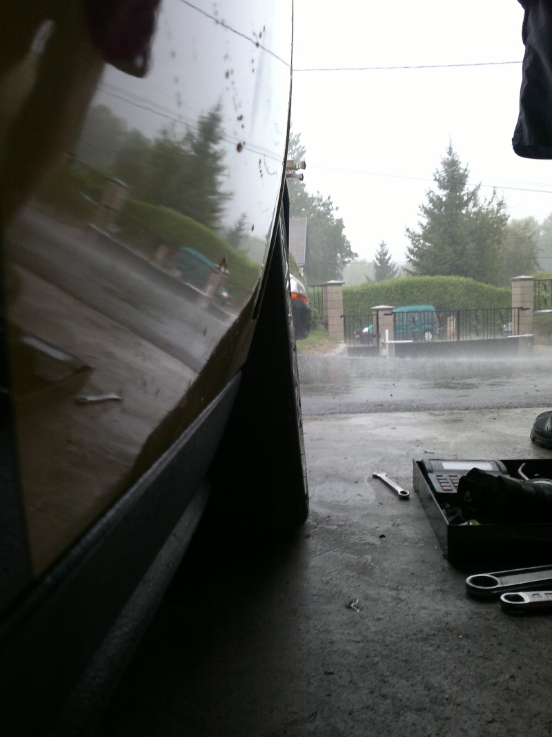

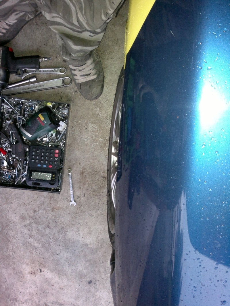

sinon ben après règlages et essais onj a trouvé le carrossage nikel
pour la chasse j ai tout mis a fond
donc comme on le voit c est très léger
je suis a un peu moins de 4°

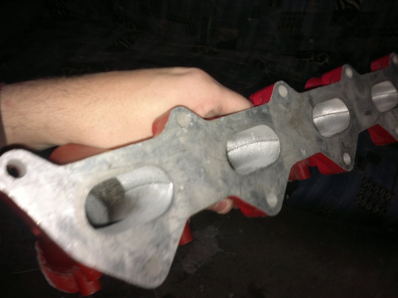

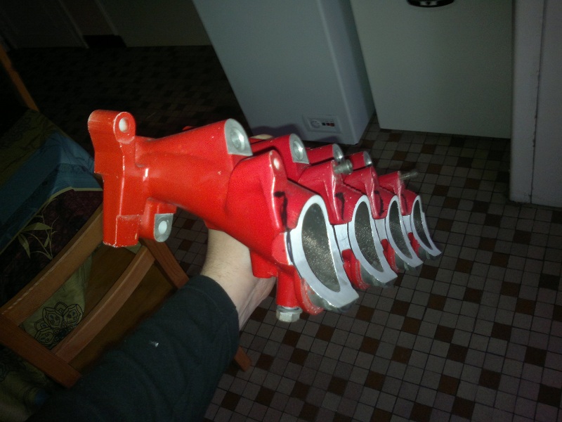

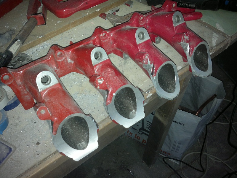

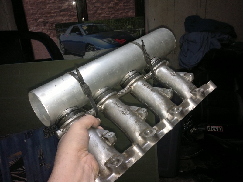

je suis également en train de fabriquer un collecteur d admi sur mesure
... j ai rien a faire de l hiver et j ai peur de m ennuyer

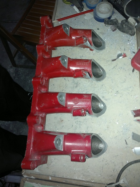

la tout est chez le rectifieur pour aligner les conduits nukel et faire les trous et après je récupère le tout

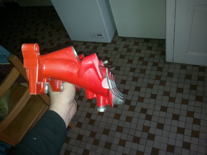

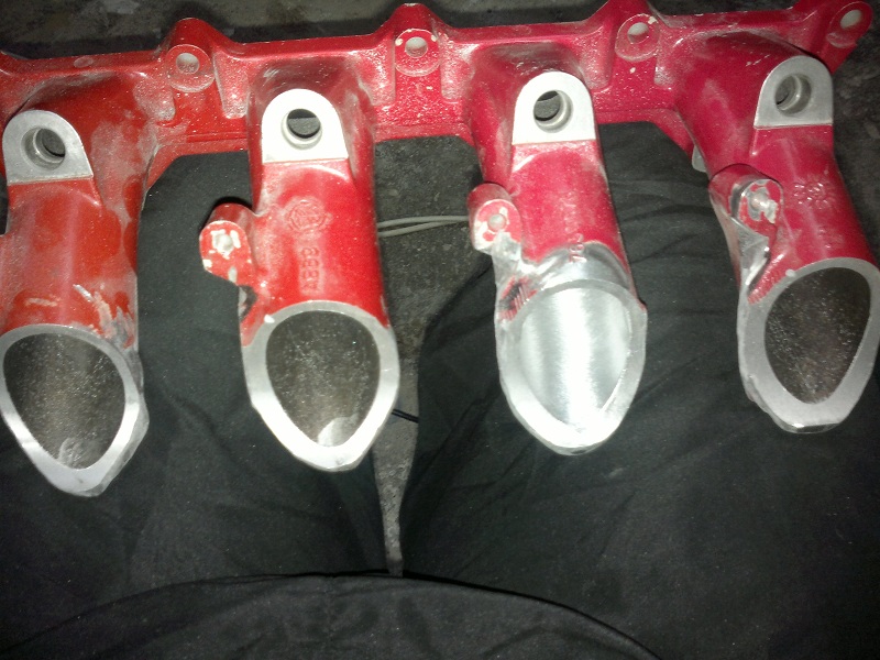

j ai aussi modifié mon pap d origine
avant:
après éfilage et polissage:
"grattage" et pollisage du corps:

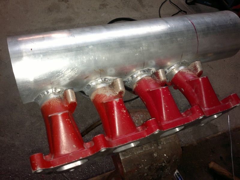

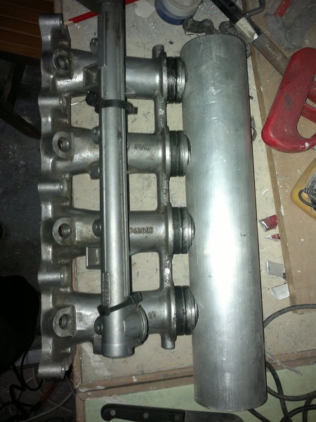

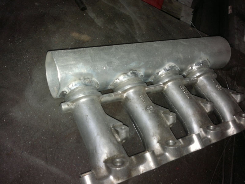

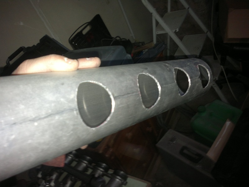

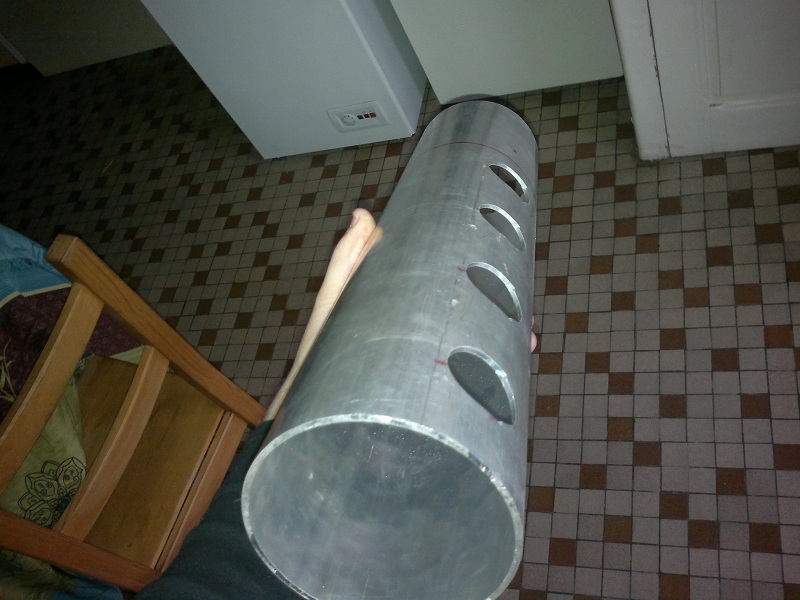

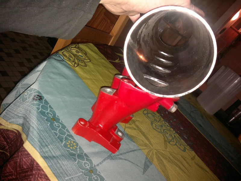

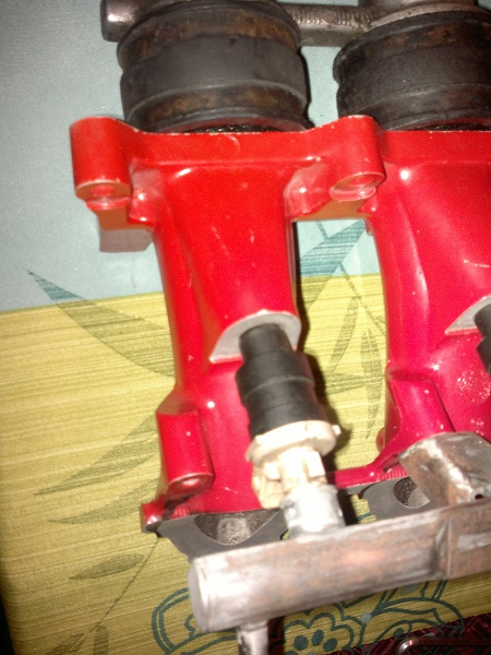

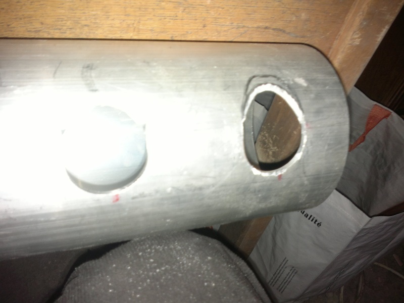

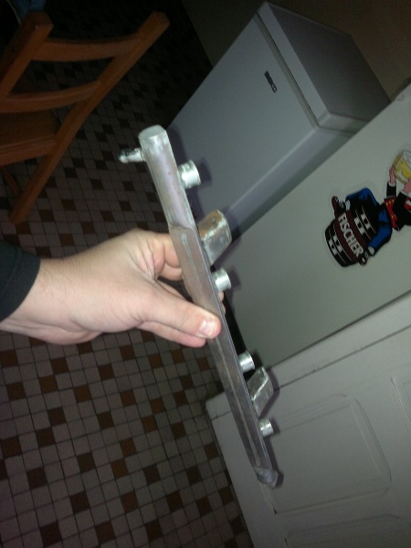

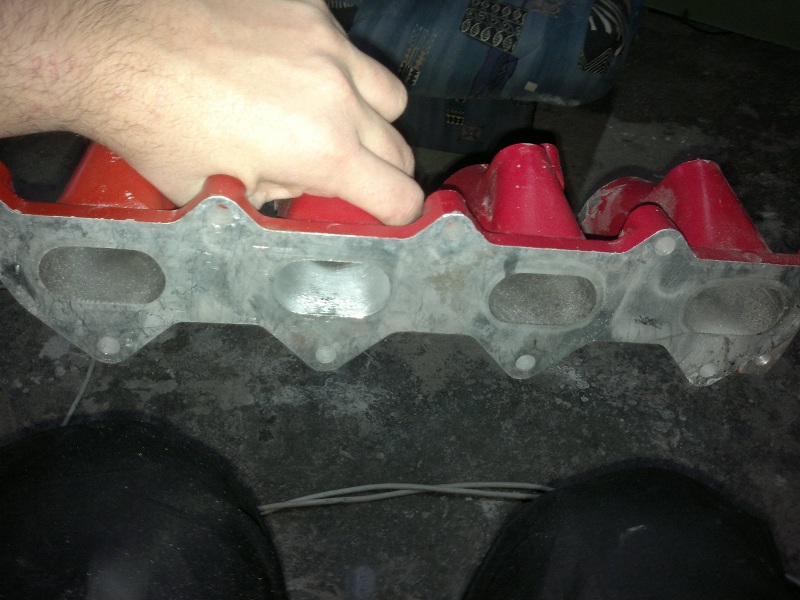

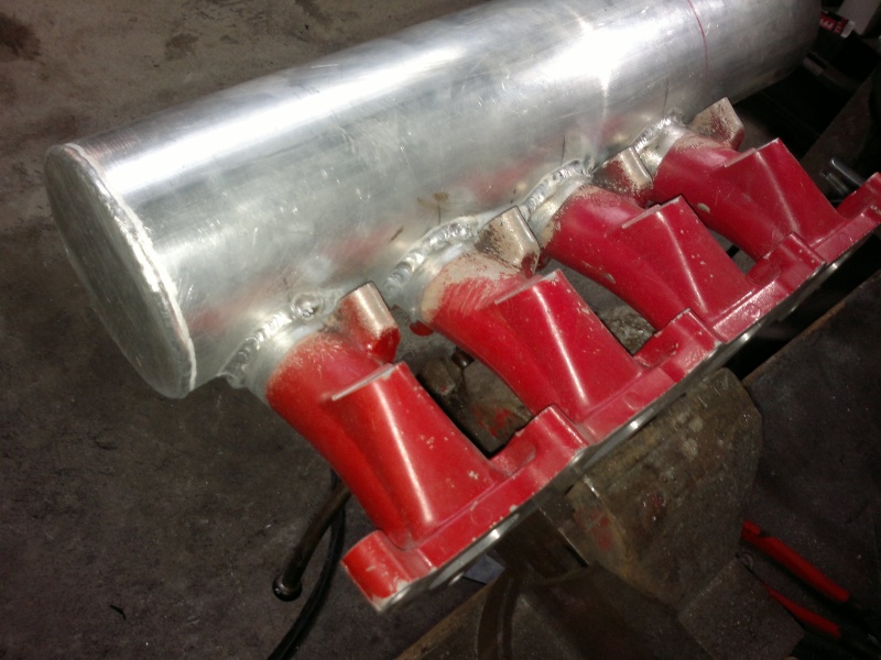

retour de l usinage
donc voila la partie ou se fixe le rail d injo
la partie plenum percée au diamètre corespondant
les 2 assemblées

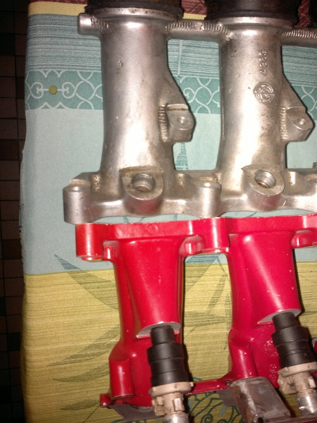

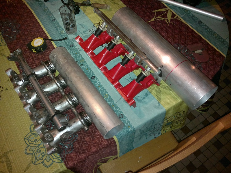

je vai garder le rail d injo de 155 car celui de coupé ne passe plus
donc je passerai aussi en régul d essence règlable

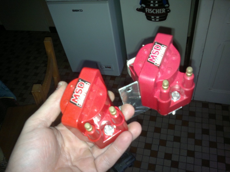

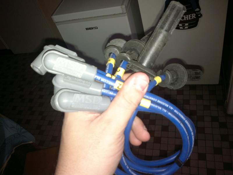

et j ai aussi reçu mes bobines MSD et nouveau cable Magnécor

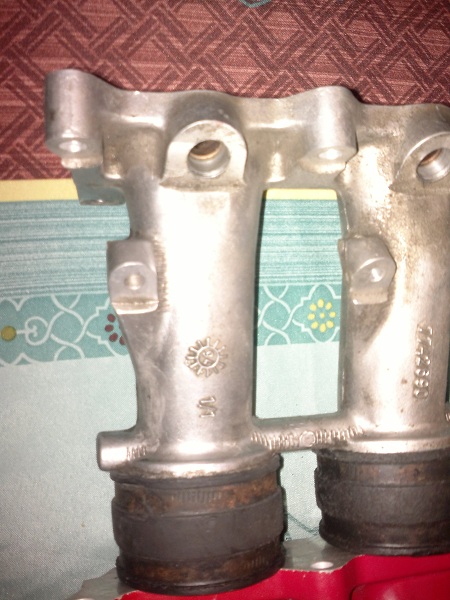

bon ben au final
les parties basses de collecteur n étant exactement les mème entre le coupé et la 155Q4
je vai faire 2 collecteurs
ici on voit bien que la fixation et la position des injos ne sont pas pareils
donc 1 collecteur devrait ètre a vendre a la fin

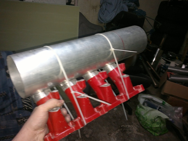

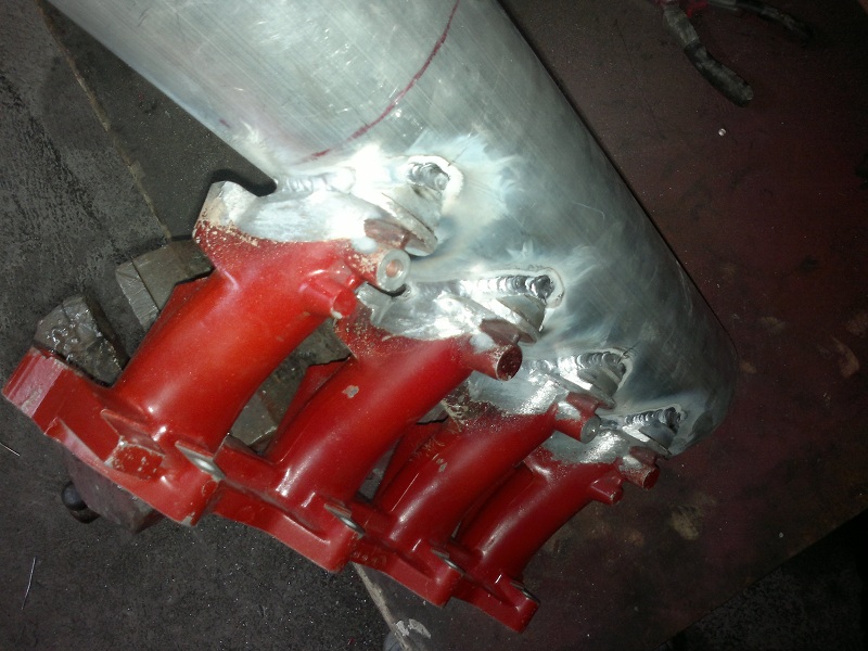

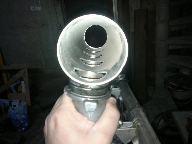

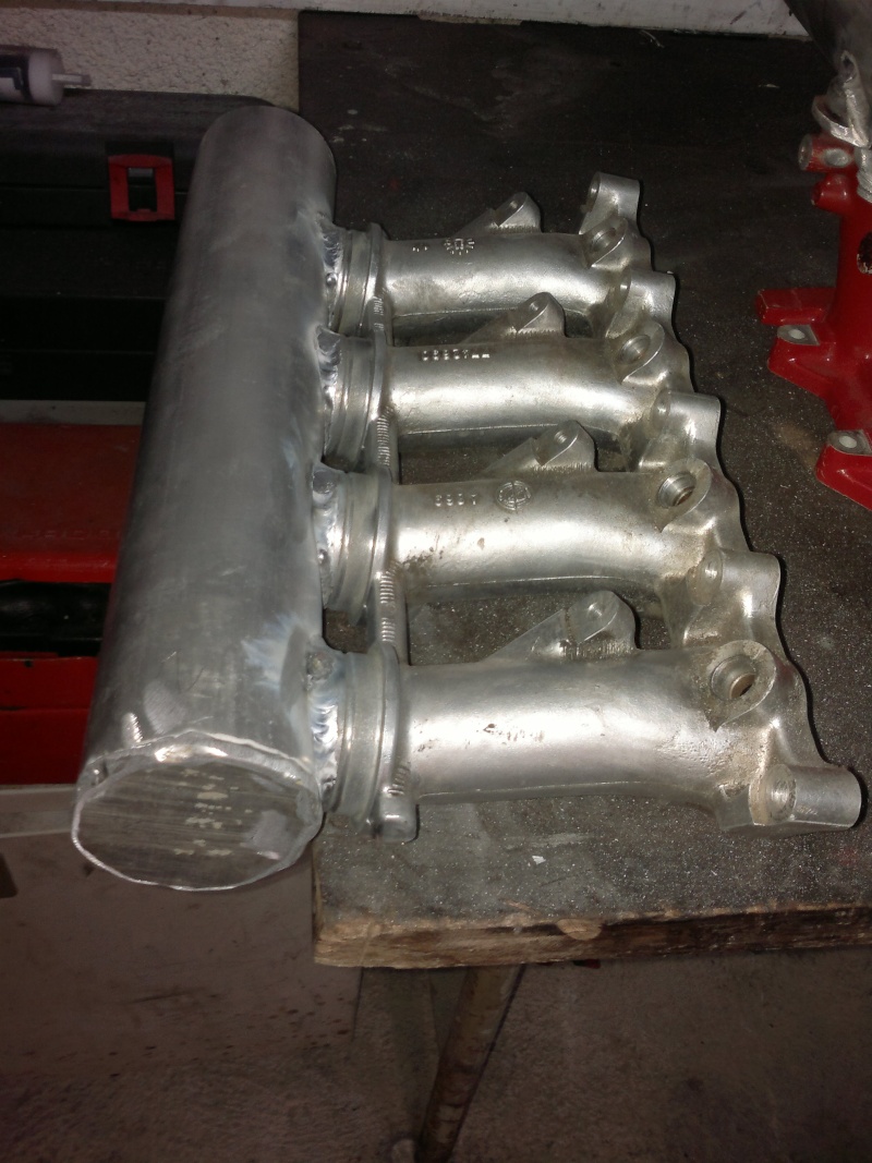

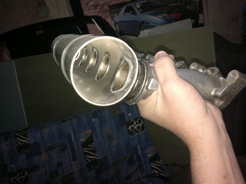

tout est prèt pour la soudure
pour le "gros"
j ai encore un peu de taf sur l alignement et
le rabotage du plenum

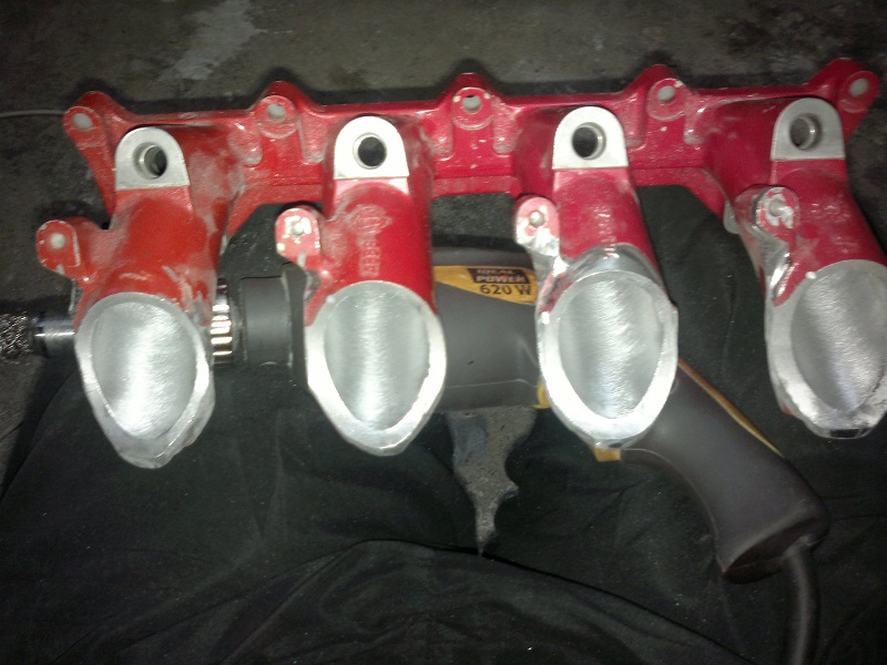

quasiment terminé mais je me tate pour polir les conduits ... bonne idée d après vous ou pas ?
"polissage" des conduits :
en fait j ai gratter avec une brosse sur ma perçeuse et apres un coup de dremel avec de la toile a poncer grain fin
le résultat est pas mal pas lisse a donf mais moins rugueux qu avant :gné:
j ai fait tout sa en fesant un mouvement en forme de tire bouchon histoire que sa donne une sorte de mouvement aux flux dans le conduits ...
ja sai je sai ... c est peanuts de faire sa mais bon sa me tranquillise l esprit :fou: :hihihi:
le tout assemblé prèt pour la soudure
de retour en s16 mandarine ph1 !!!
défenseur du "full stock sprit"
the-Red-Blue-Blur
Messages: 348
Inscription: 12 Sep 2012 21:53
Localisation: amange 39
Re: mon Coupé T16 de piste
Messagede the-Red-Blue-Blur » 13 Sep 2012 17:19
et de 1 !!!
le 2e est fini aussi et on a bouchonné les extrèmités
celui la sa va ètre une tuerie !!!

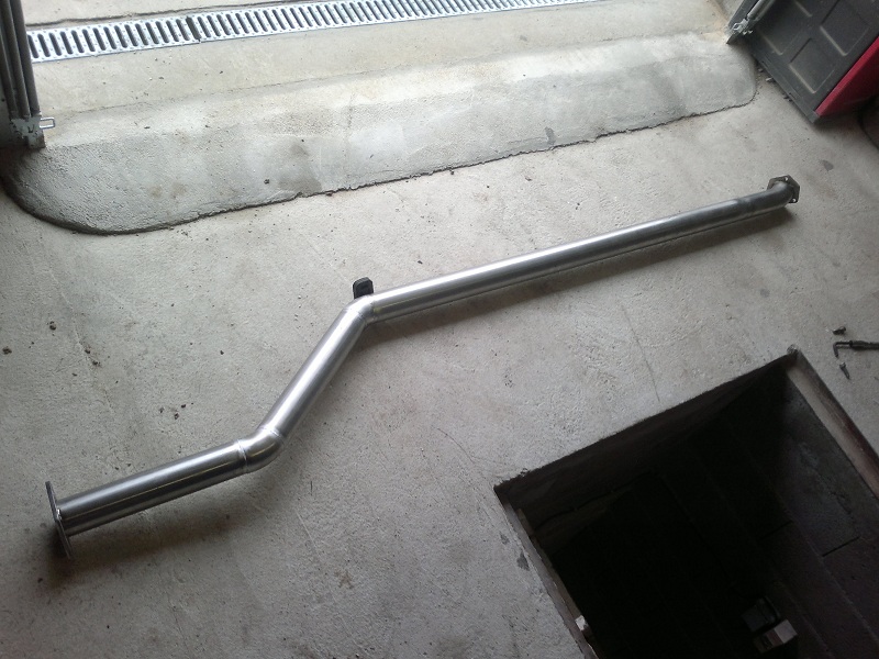

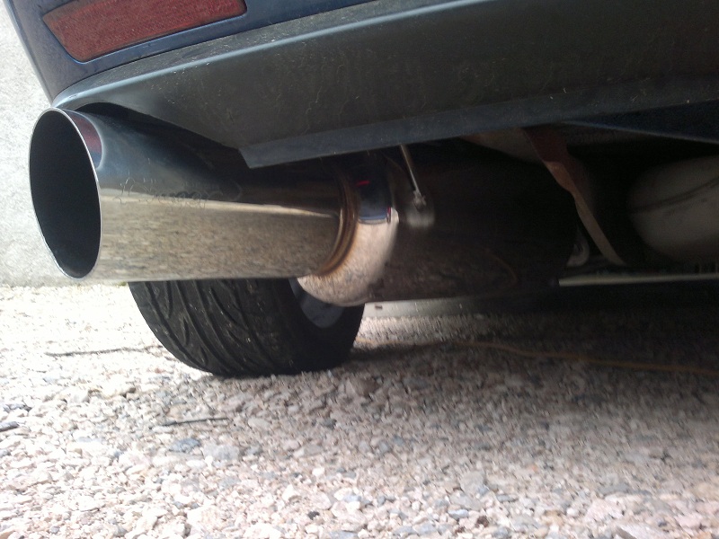

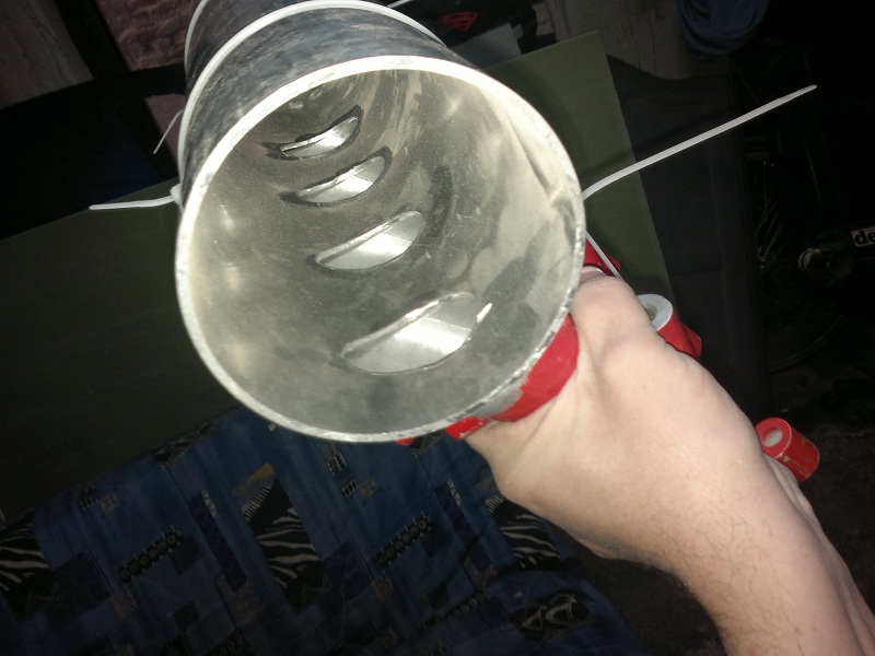

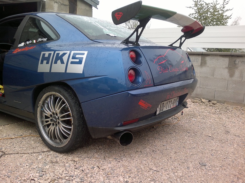

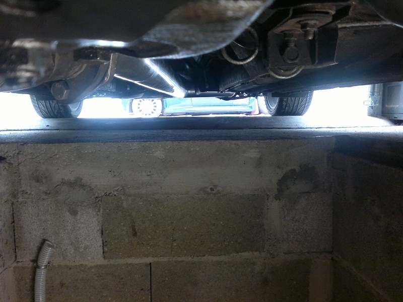

on a fabriqué ma ligne inox avec mon pote OpenGTI (la 306maxi bleu)
pour rappel
elle est en 70mm et full décat le silencieux est un HKS super Drager en 70mm
voila les photos
http://www.youtube.com/watch?v=ZqOj3jp0 ... AAAAAAAAAA" target="_blank" target="_blank" target="_blank
d autre photo
la "ligne"
la garde au sol respecté
vue sur la marmite HKS
et enfin vue final

retour du circuit de Bresse
c était le test ultime pour ma nouvelle ligne
et elle passe sans sourdine :shock:
en diam 70 avec juste la marmite HKS au bout sa passe a l aise
j étais dans les stands car j ai prèté mon auto a Julio pendant 30min
et sa fait un bruit superbe mais pas assourdissant
jen ai pas amélioré mon temps
environ 1min49 en général
Julio lui a pèré 2 fois environ 1min47 :shock:
avec ma caisse !! la s#lop :mrgreen: reste plus qu a lui demander comment il fait

Messagede lapster » 13 Sep 2012 19:16
Sympa ;)
J'avoue que je suis quand même un peu spectique sur l'efficacité de ta pipe d'admission :o
Au plaisir de se croiser à la Bresse :D
Messagede the-Red-Blue-Blur » 13 Sep 2012 19:36
ben j ai eu plusieurs avis et ce que j en ai retenu ce st que
sur moteurs turbo ce qui compte c est le débit d air
la longeur des conduits et autres spec' sont secondaire
pas comme sur les atmo
enfin on verra bien les gains sur banc
les collecteurs me coute rien a fabriquer donc si je gagne rien ... ben sa ferra un très beau presse papier
ou alors sa fera classe sur l étagère de mon garage :pong:
