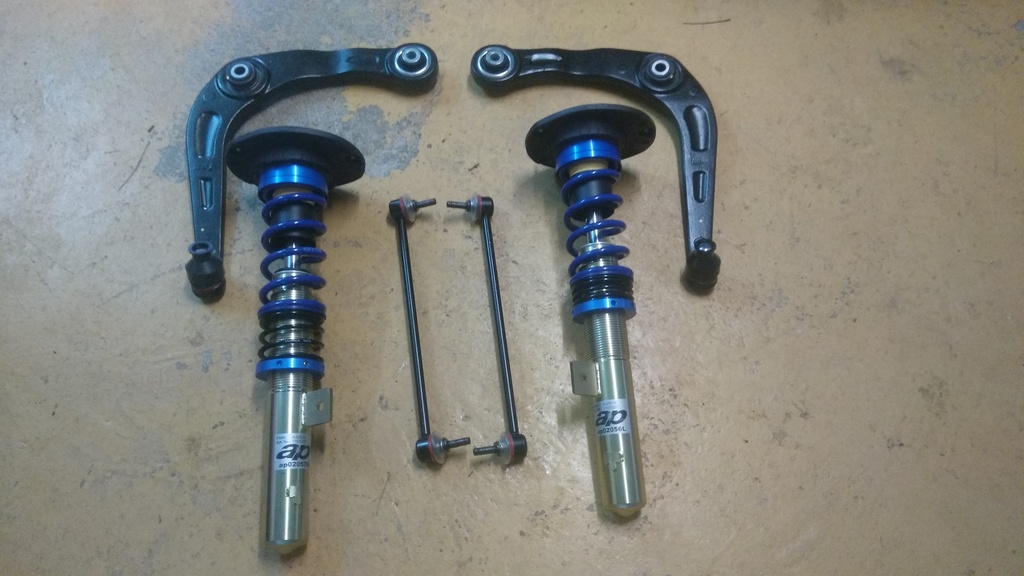

Du coup, pour faire un peu de nouveauté, kit AP et quelques pièces pour remettre en état le train avant. (plus silent bloc barre stab pas pris en photo.

Messagede flo s16 » 14 Nov 2022 00:45
Mais très bien tout ça!! :mrgreen:
Tu nous feras un retour sur les combinés ?!
Et une p'tite photo de la S16 rabaissée ;)
J'avais la même config disques et plaquettes brembo , mais les plaquettes quelle merde pour moi , ou bout de 2 freinages fort ça ne freiné plus...du coup je suis en ebc jaune et c'est mieux en Dailly.

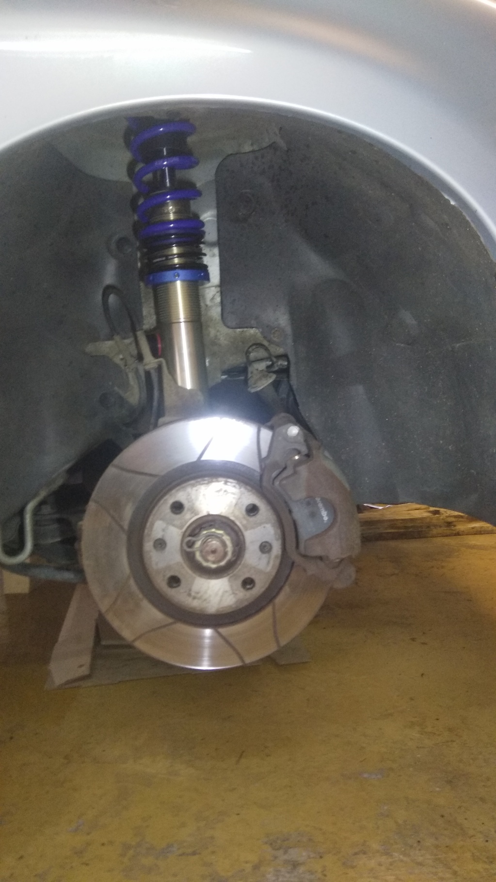

J'ai pas beaucoup rabaissé. Jetait a 63 sol-aile, je suis maintenant à 61.5. je suis en jante foudre.

Messagede flo s16 » 20 Nov 2022 14:43
J'suis pareil 61,5 :mrgreen:
