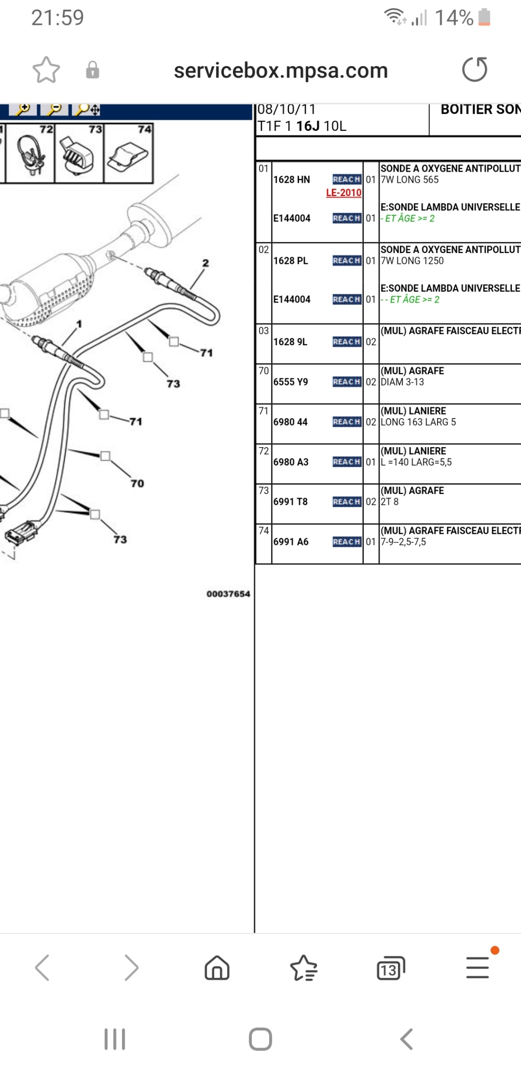

Bonjour,
n'ayant pas accès à servicebox pour avoir la référence des sondes lambda à acheter, je viens vers vous pour savoir si quelqu'un connait les bonnes références ?
Mon véhicule est une 206 s16 phase 1 de décembre 2000, elle à 2 sondes.
Sur oscaro ils m'indiquent la référence BOSCH - 0 258 006 026 : Avant le catalyseur, Référence constructeur (OE) :1628-HQ, Date du véhicule : De 09/2000 à 10/2005, Longueur globale : 1 260 mm, Également gardé sous articles universels - cf. référence : 0258986615
Sur d'autres sites on me dit de prendre la référence BOSCH - 0 258 006 027 : Pour véhicule avec Code de production DAM :Jusque 9673 (mon numéro DAM est 8775), Date du véhicule : Jusque 05/2003, Longueur globale : 565 mm, Également gardé sous articles universels - cf. référence : 0258986615
Oscaro me dit que la référence BOSCH - 0 258 006 027 n'est pas compatible avec mon véhicule, sur d'autres sites ils disent que c'est compatible, du coup je suis perdu.
La seule différence que je vois est la longueur globale : 1 260 mm contre 565 mm.
Pour la sonde après catalyseur, on me donne la référence BOSCH - 0 258 006 186, Pour véhicule avec Date du véhicule : De 09/2000 à 10/2005, Référence constructeur (OE) : 1628-PL
Si une âme charitable pouvait m'aider ce serait très sympa.

Messagede mike » 15 Juil 2024 21:01
Salut voila
Re: Référence sonde lambda
Messagede lololasticot » 16 Juil 2024 06:28
Merci Mike pour la réponse.
D'après l'image que tu as envoyé, j'en déduis que c'est bien la sonde BOSCH 0 258 006 027 (1628HN)qu'il faut acheter .
J'ai bien fait de demander car oscaro m'a certifié que c'était la sonde BOSCH 0 258 006 026 qu'il fallait acheter (1628HQ), et il mettent que la sonde BOSCH 0 258 006 027 est non compatible avec mon véhicule.
