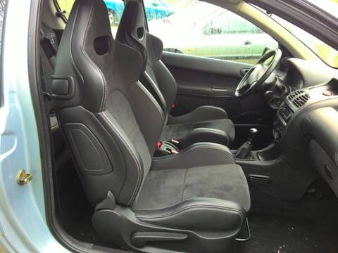

Bonjour à tous,
Je voudrai savoir si certains on déjà monté des sièges avant de peugeot 207 dans une 206.
Je m'explique, les sièges de ma s16 ne sont pas terribles, surtout le conducteur. Je l'ai acheté comme ça en connaissance de cause, en me disant que je trouverai facilement un intérieur en bon état. Mais que nenni. La plupart des intérieurs on le siège conducteur en mauvais état, ceux en bon état sont souvent à l'autre bout de la France, ou déjà vendu quand j'appelle. Idem concernant les sièges de 206 RC, sauf que beaucoup plus cher. Par contre en fouillant un peu sur le net, j'ai trouvé sur un vieux topic d'un autre forum, quelqu'un qui avait des sièges de 207 RC dans sa 206, avec les airbags fonctionnel. Par contre aucune explication car c'est d'après le texte son beau-frère qui avait fait la modification, et que la personne ne connaissais pas les modifications. On a juste une photo de la preuve que c'est possible.
Bien sur en fouillant sur le net tous le monde dit que c'est impossible patati patata.
Du coup j'ai décidé d'aller à la pêche aux infos pour réunir un maximum d'informations avant de prendre ma décision, car des sièges de 207 RC j'ai l'impression que c'est plus facile à trouver.
Merci d'avoir pris le temp de me lire.

Messagede mike » 15 Oct 2022 20:38
A oui je reconnais la photo
Il me semble qu il faut adapté les rails pour les sièges avant . Les airbags rien de sorcier .
Poir l arrière impossible ta faut une banquette de rc pour etre en harmonie avec l avant .

Messagede Macadam » 16 Oct 2022 01:32
Il faut juste récupérer les rails de 206, ou il y a une modification supplémentaire à faire ?
Pour les airbags oui j'imagine il faut chopper les schéma électrique des deux voitures pour brancher les bon fils.
Concernant la banquette arrière justement sur RC on passe de 5 à 4 places. Pas génant pour le CT ? Car il me semble qu'ils sont tatillons à ce sujet

Messagede mike » 16 Oct 2022 12:16
J ai un interieur rc dans la mienne et j ai rajouté une ceinture ventral --> aucun soucis au C.T
Je sais plus pour les sieges avant de 207 . Dans le pire des cas une platine ou vienne se refixé tes rails .
Dans tout les cas rien d'insurmontable si tu bricoles un minimum.
Pour.les fils si ta voiture est mux branchement identique si non mux il y a tout le forum . Je m en étais servie pour brancher les airbags des sièges rc sur ma non mux

Messagede Macadam » 16 Oct 2022 14:12
Ah cool, si les branchements sont identiques, c'est encore mieux. Merci pour tes réponses, si il faut juste adapter ou bricoler pour créer des fixations pour les sièges, c'est pas le plus compliqué.
