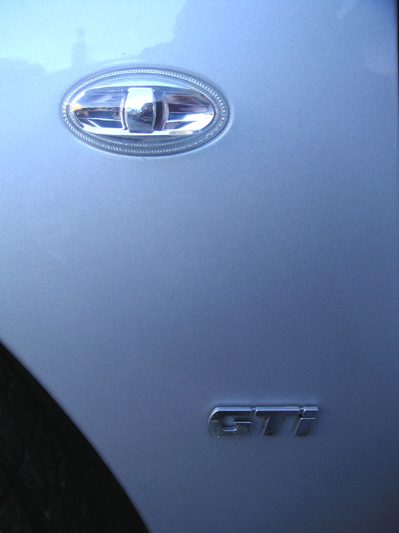

Et voila de beau repetiteur sur la S16 :D

Prix : 10.05 ? TTC le deux chez CITO?N SELESTAT (Alsace 67 ).
@+ et merci ? Happy, pour cette superbe id?e!!!!!!!!!!

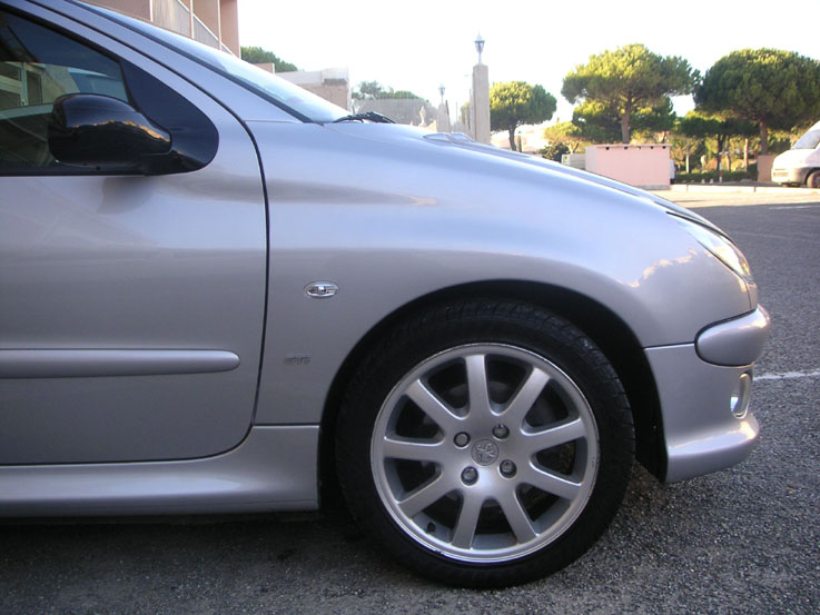

Les ampoules sont certies avec le support comme sur les anciens ;)
Une photo pour comparer :

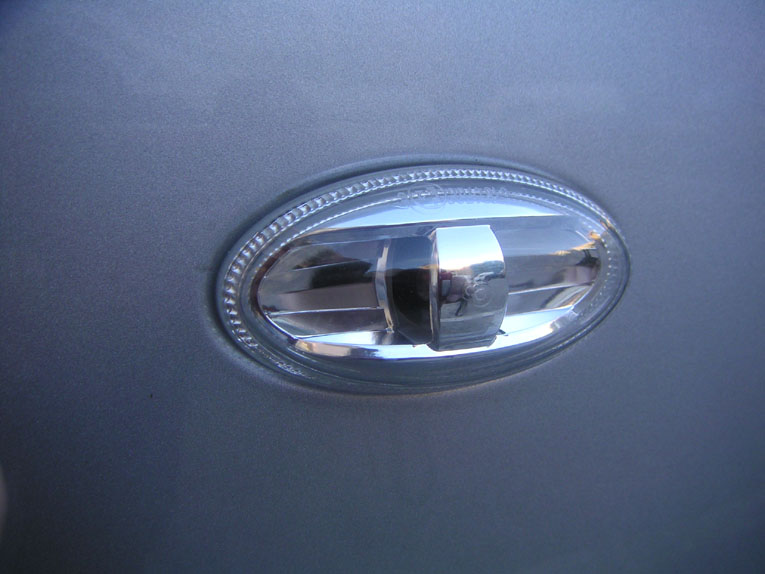

C'est tout simple il te suffit de pousser le clignotant vers l'avant (perso je me suis aider d'un tournevis car il etait bien costaud ? venir)
Ensuite tu obtient ?? :
Tu as juste ? declipser l'ancien et ? mettre le nouveau et tu repose le tout ;)
Voil?, c'est pas sorcier, il faut s'accorder 5 min. en tout ;)
