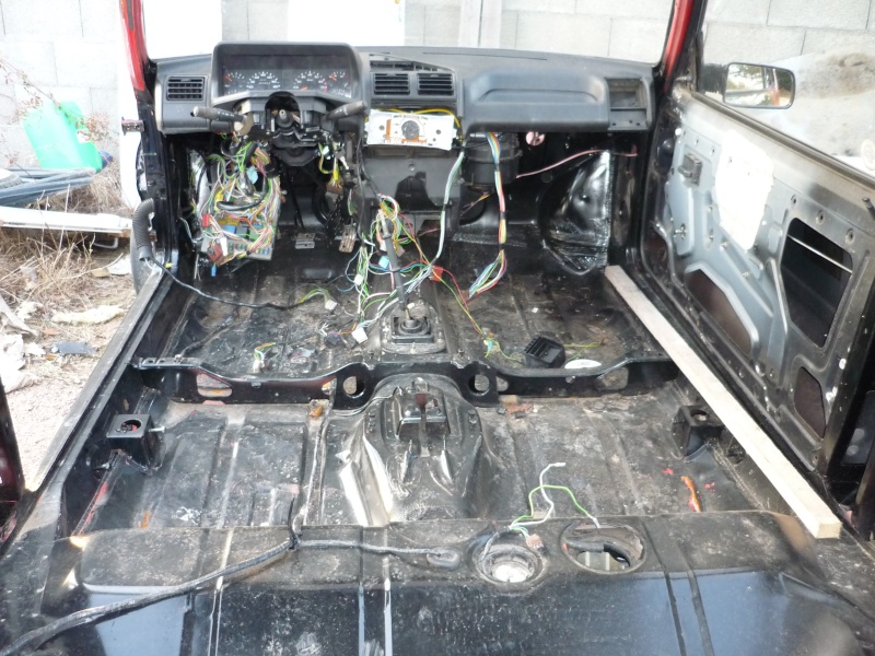

décapage de la caisse pour la soudure

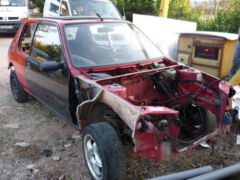

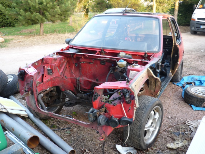

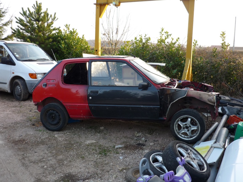

j'ai retrouvé des photo de la caisse a l'achat.
m'en rapel comme si c'était hier, le gars avais une 205 TCT 300cv++, et il monté une 205 MI16 4X4, il y avais aussi une AX terre avec un 1.9GTI en position centrale AR.
un garage de ouf, il me dit, tu boi un coup?
je dit oui!
il me donne une bouteil d'1L de Déspé!, je suis rentré la tete un peut embrumé avec le plateau , avec la 205 et le MI16 sanglé dans la caisse.
