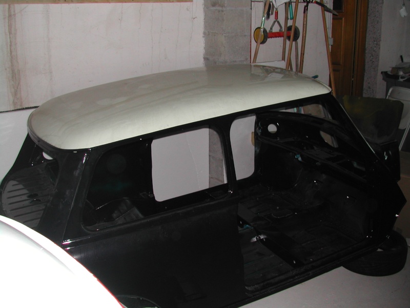

La caisse est donc équipé:
- d'un arceau 6 points soudé, avec 2 points supplementaires soudés sur le berceau avant.
-d'un flip front, d'une malle en fibre, de vitres en macrolon
-2 baquets, 2 harnais, un frein à main hydraulique et un tableau de bord bien pensé.
niveau chassis:
kit Hilo avant arriere, carossage negatif arriere, bras et tirant de chasse reglables, cardans Hardy spicer, suspension: koni réglables, etriers 4 pistons...
donc maintenant place aux photos comme je l'ai eu!
niveau moteur c'est donc un 1380 avec un 300° , vilo allegé equilibré, volant moteur ultra lights, bielles au poids... Sur une taille droite avec autobloc

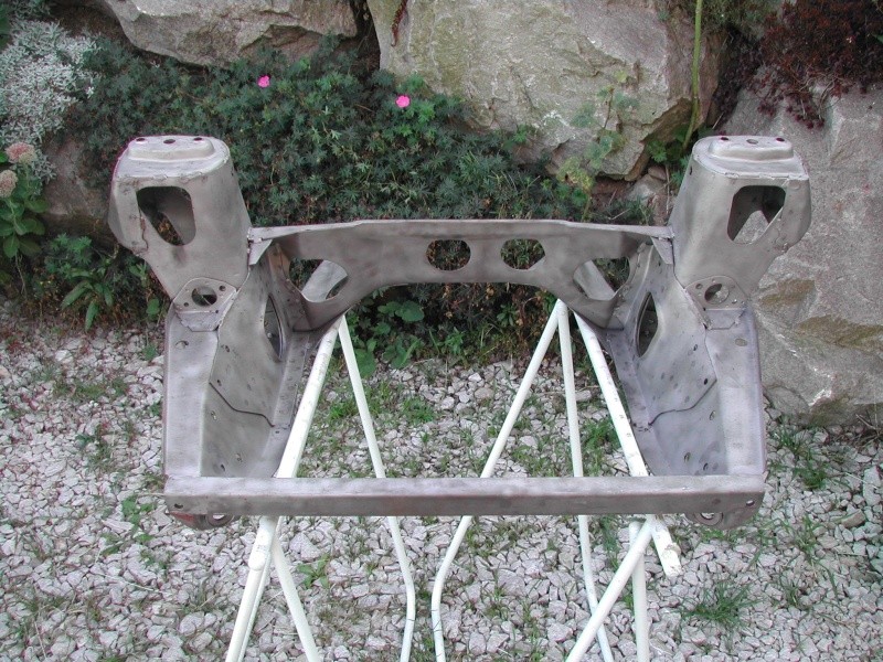

la nouvelle caisse ou sera monté le tout

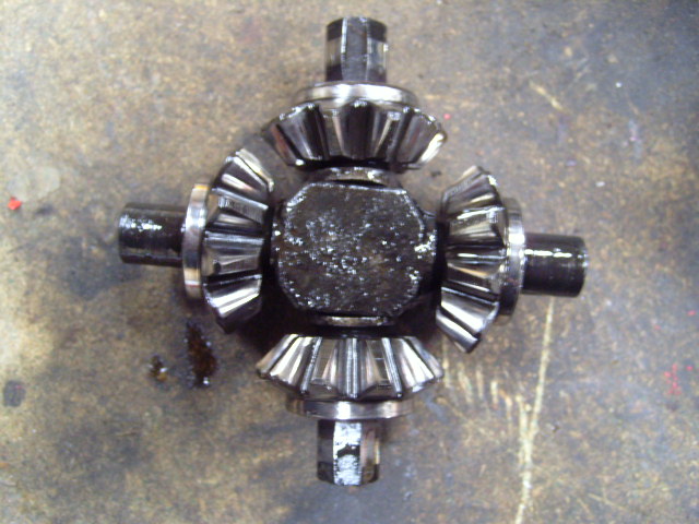

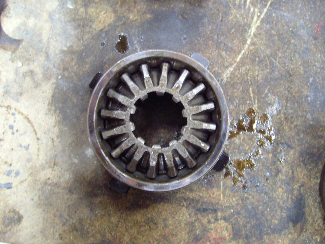

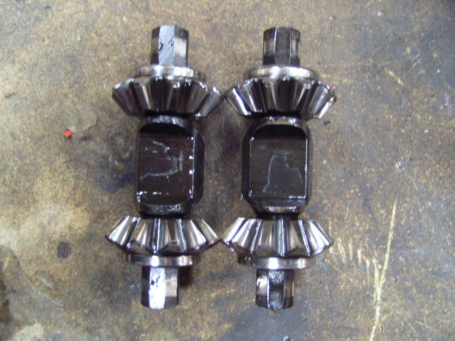

les satellites :

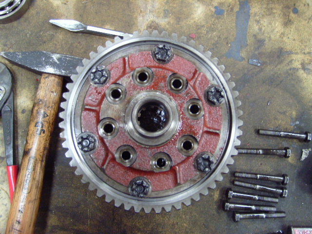

un des deux pignon planétaire :

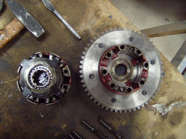

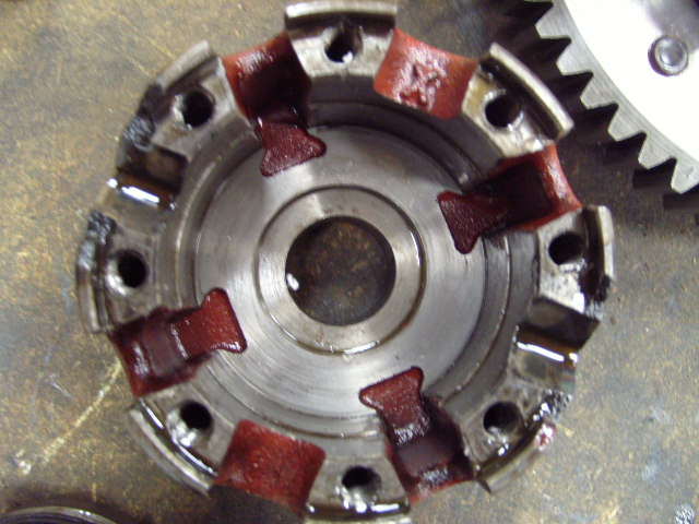

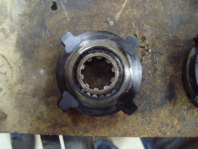

vu sur le système de freinage du planétaire !

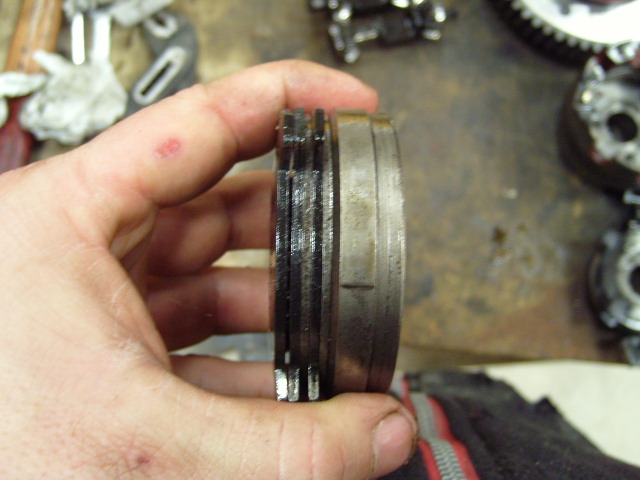

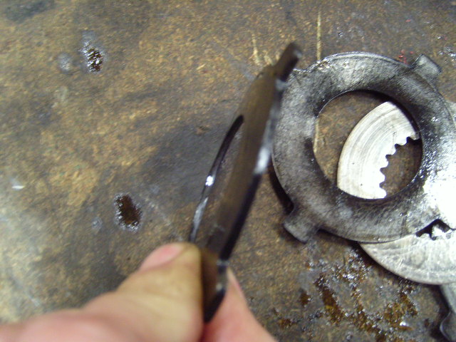

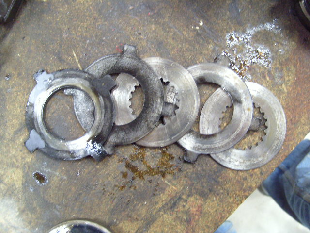

l'ensemble des disques et plateau !
la rondelle belleville

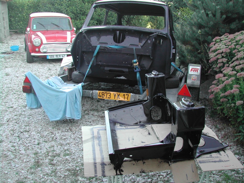

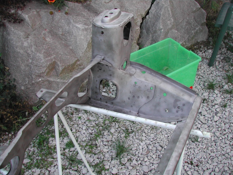

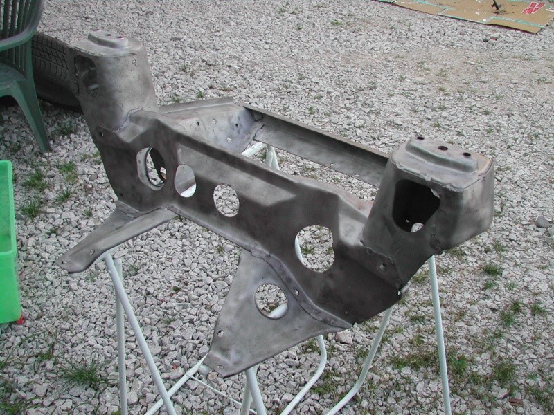

Décapage
et 1e couche

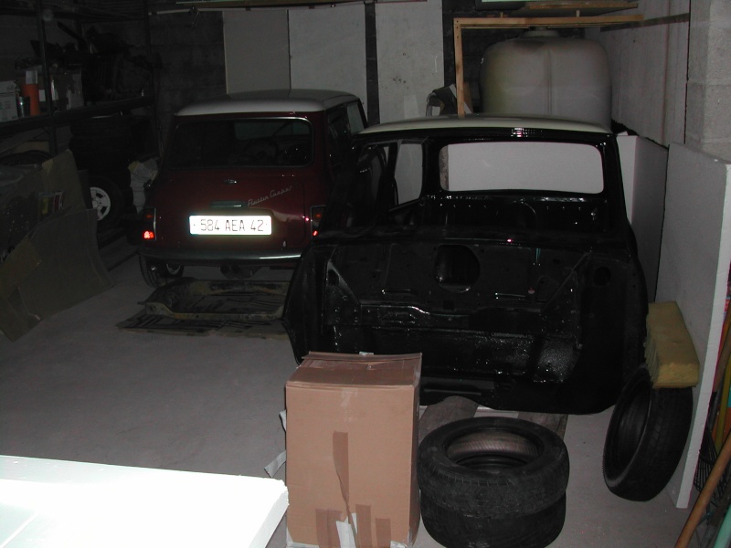

Et voila elle est descendu du plateau ca va quand meme mieux!

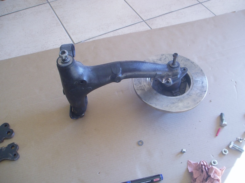

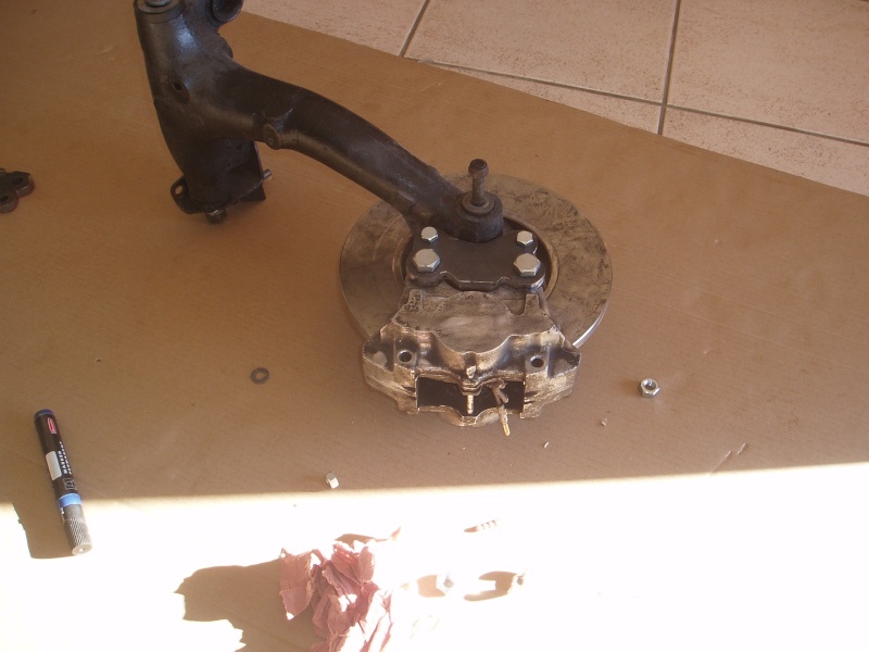

et maintenant debut de nettoyage et de montage de freins à disque à l'arriere:

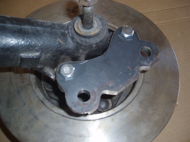

j'ai presque fini mes cales il me reste plus que de l'ajustement pour le we ds 15 jours et ca ira

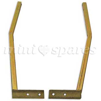

et aller le pere noel arrive en retard :lol: donc petite commande
renforts de flip front
extensions d'ailes groupe 5
ca donne ca en gros
plus quelques conneries sans grandes importance sb poly de berceau arriere (il m'en manquait 4 grrr)...

Respect pour ce que tu fais, les cales tu les as faites comment?
sam51
Messages: 813
Localisation: Reims(51)
Messagede minirock » 15 Jan 2009 10:28
fer plat de 10 mm perceuse à colonne et meuleuse et des que j'ai le montage final je verais si je trouve un tourneur fraiseur sympa pour m'en faire quelques une nickels à un prix sympa. d'ailleur si quelqu'un en connait un dans la loire :lol:

Messagede minirock » 15 Jan 2009 10:37
ah ba ca prend un peu de temps à trouver les entraxes et l'emplacement idéal de l'etrier sur le disque mais une fois que c'est fait c'est fait. Et t'en fais autant que tu veux :lol:
