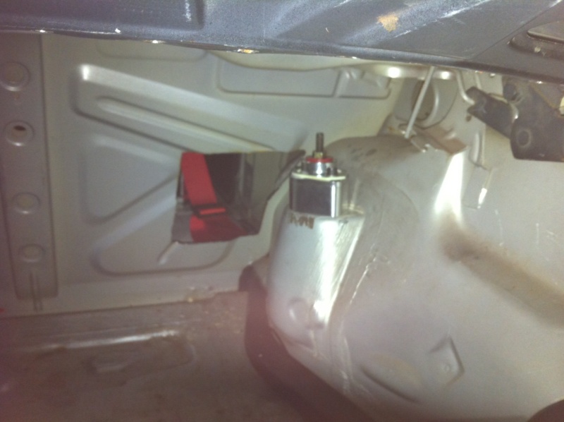

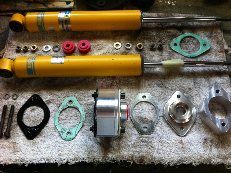

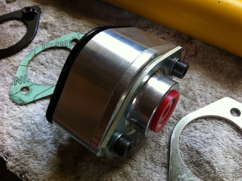

photos pour vous montrer mes pièces qui vont me servir à rehausser mes coupelles d'amorto:
ce sont les "grosses" pièces en alu
plus en détail:
l'espace qu'il y a entre la pièce noir et celle en alu est volontaire (pour la photo), c'est là où est prise la tôle de la caisse
j'ai présenté ça hier sur l'auto: besoin d'un chanfrein et c'est good, je risquerai plus de perdre un ressort en roulant 8O :fete:

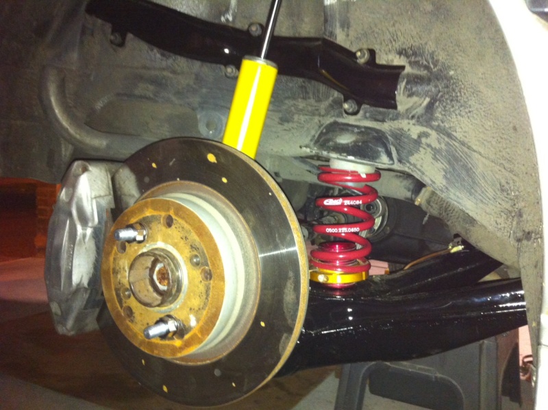

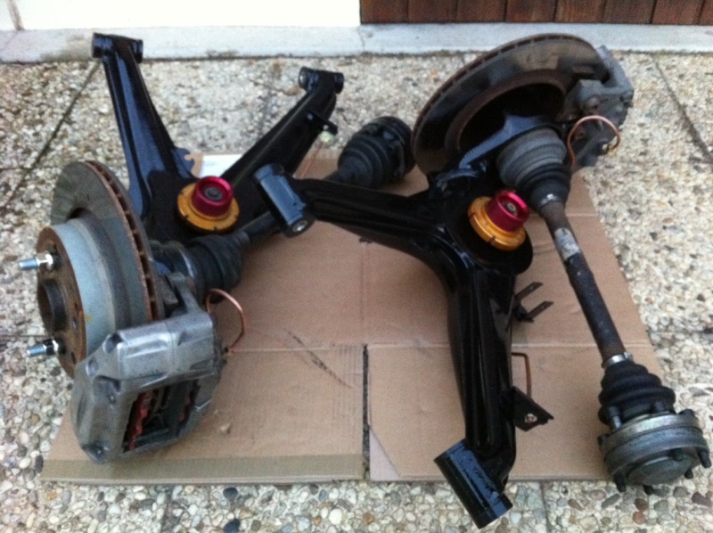

Messagede 511 » 03 Sep 2012 22:49
photo pour montrer où j'en suis:
les demi-trains ont étés dépoilés et repeints en noir brillant comme l'avant.
j'ai changé le roulement gauche, il commençait à s'écailler (celui de droite est bon), regraissé et nettoyé les cardans, remonté le tout et installé enfin les durites cuivre qui vont avec les étriers
plus qu'a remonter tout ça sur l'auto demain :)

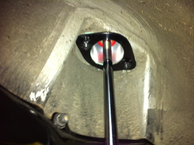

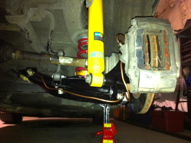

Messagede 511 » 04 Sep 2012 22:48
ça y est, c'est remonté
j'ai fait des photos, mais dans le sombre, tel+flash ça rend bien tout dégueulasse...
enfin bon:
mais jsuis content, mon montage est pas mal, le ressort a un pti cm de battement quand l'amorto est complètement détendu, ce qui facilitera les futurs démontages, mais surtout, il est impossible qu'il se barre si la voiture décolle :volatilize:
vivement le ring!!!! :ange: :jump:
