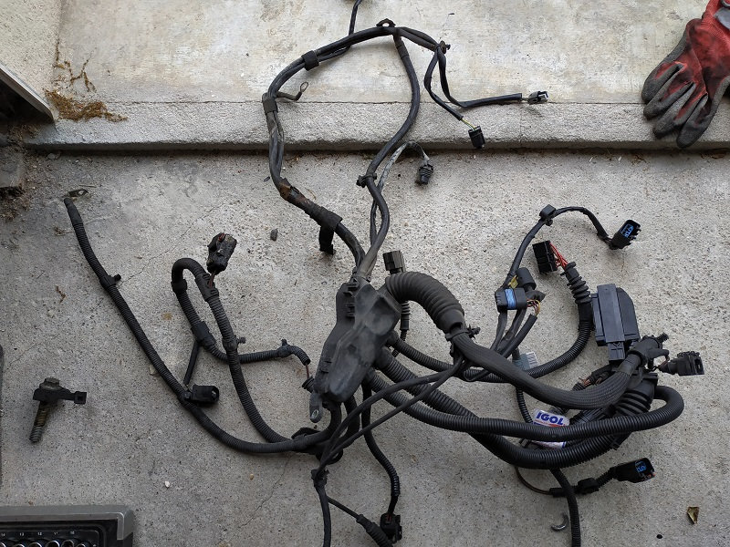

J'ai un peu continué ce matin ;)
Faisceau déposé:

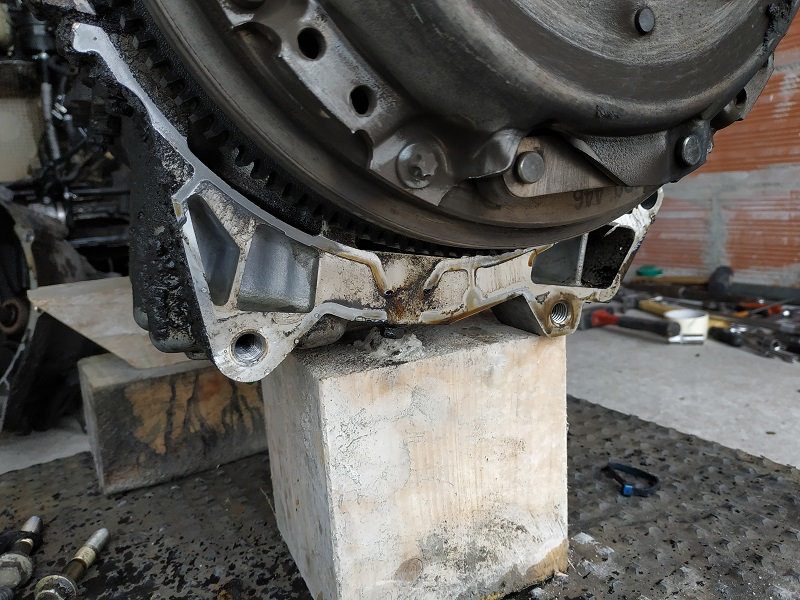

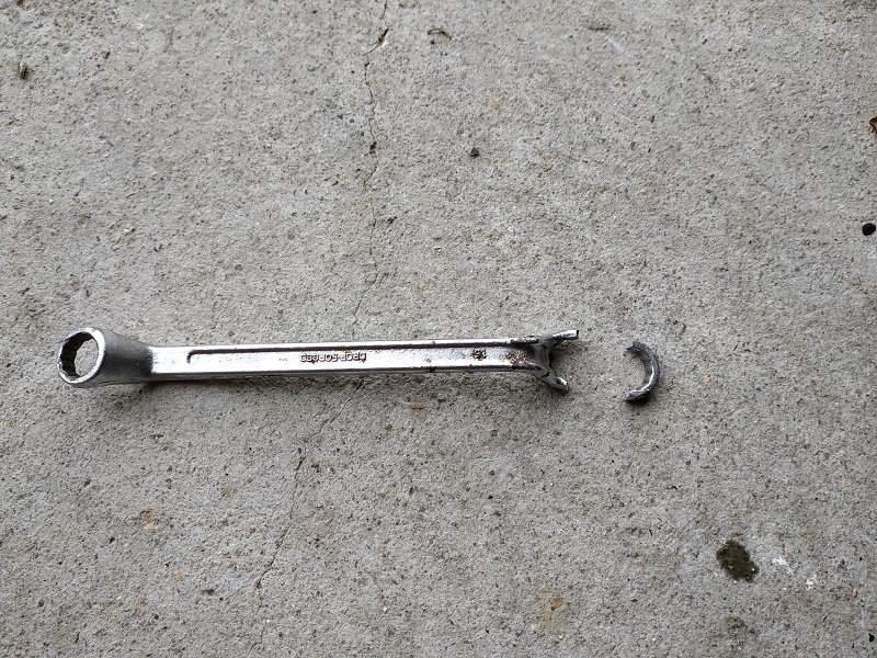

Lors de la dépose de boite ça a mal commencé (du 15 dans un endroit pas trés accessible...)
Mais au final j'y suis parvenu avec une autre clef ;)

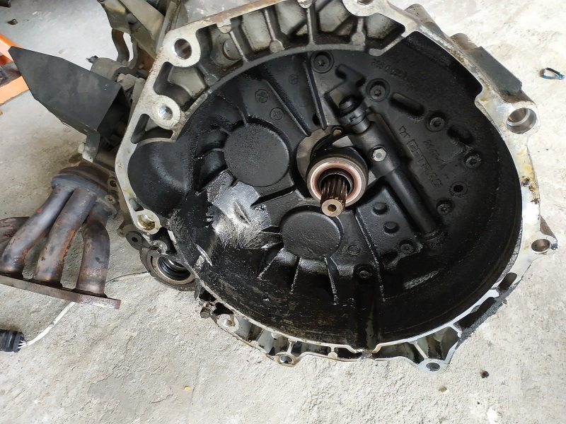

la boite avec son tas d'huile à l'intérieur de la cloche (encore de l'huile moteur, je pense que ce moteur contient autant d'huile à l'extérieur qu'à l'intérieur...)
Origine de la fuite: joint spy derrière le volant moteur:
Comme sur la facture de 2 mois le papillon est bien neuf ;)

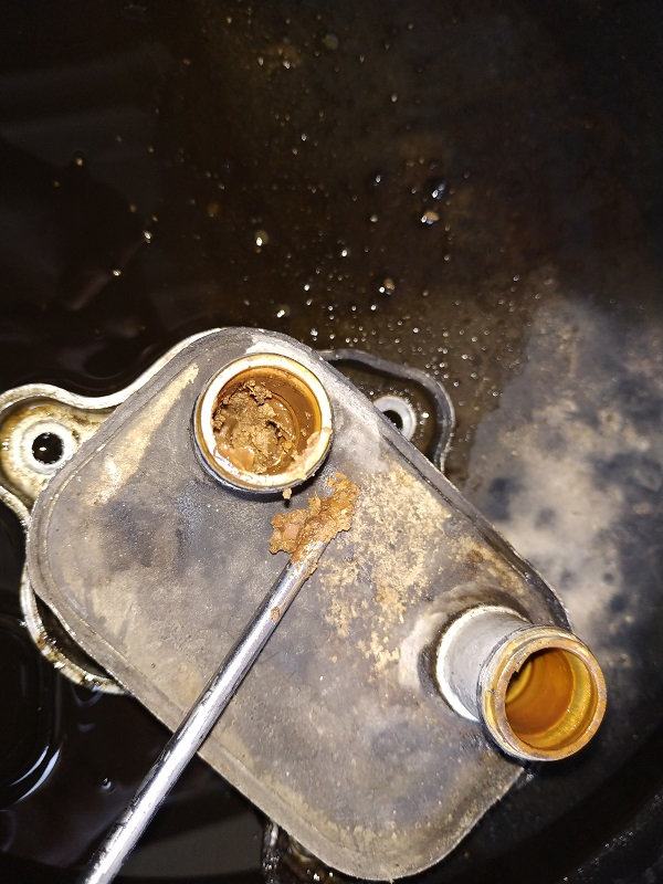

Dépose du bloc support de filtre à huile et de son refroidisseur:

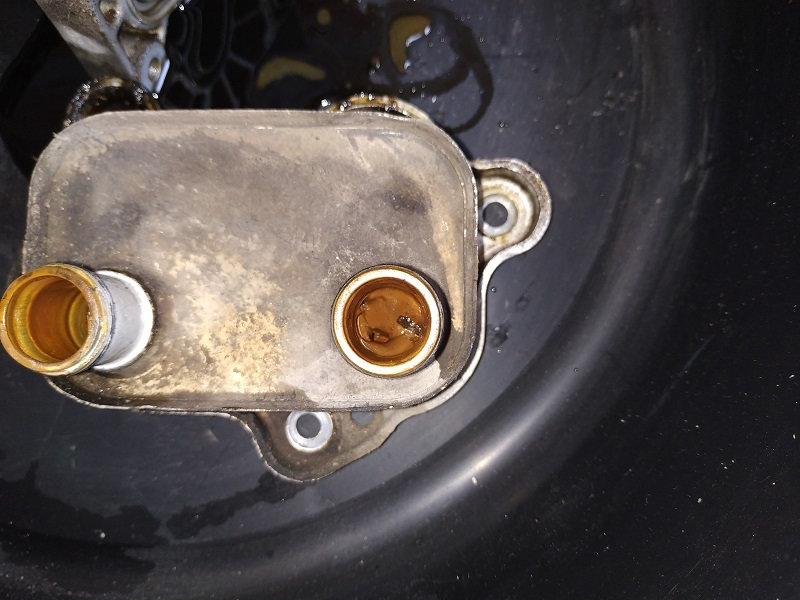

Démontage du refroidisseur d'huile:
Pour trouver ça 8O
La circulation du liquide de refroidissement était obstrué à quasi 100% par une boue...
Le liquide était propre car pompe à eau changé récemment mais là dans ces conditions je ne donnais pas long feu au moteur :roll:
Au final j'ai réussi à le nettoyer et je l'ai laissé trempé dans du vinaigre blanc tout l'aprés-midi ;)
L'eau circule bien dedans, je ne pense pas le remplacer du coup ;)

Euuu fait gaffe milou peu être que la modine est percé à l'intérieur et que l'huile passe dans l'eau ce qui aurait pu créer cette boue

J'ai entendu dire par certains que l'ethanol pouvait aussi se mélanger à l'huile tu penses que ça pourrait être une raison ?
C'est sûr qu'il n'y aurait pas d'eau qui arrive à cet endroit ?

wiki a écrit:Euuu fait gaffe milou peu être que la modine est percé à l'intérieur et que l'huile passe dans l'eau ce qui aurait pu créer cette boue
Non pas d'inquiétude de ce coté là ;)
Lorsque l'huile passe dans l'eau on a vraiment de la mayonnaise. Et ce se répand dans tout le circuit.
La c'est du dépôt lié a un liquide pas remplacé depuis 10-15ans (le problème des chaines de distribution c'est que vu que ça ne se change pas les gens ne ne remplacent pas le ldr contrairement aux moteurs a courroies ou l'ont fait la distribution et donc la pompe à eau tout les 5ans en moyenne)
Le dépôt c'est accumulé a cet endroit qui est le plus restreint du circuit entre les lamelles du refroidisseur d'huile)
Lorsque ce refroidisseur lâche voilà ce que ça donne:
https://www.northamericanmotoring.com/f ... -this.html
C'est autre chose 8O

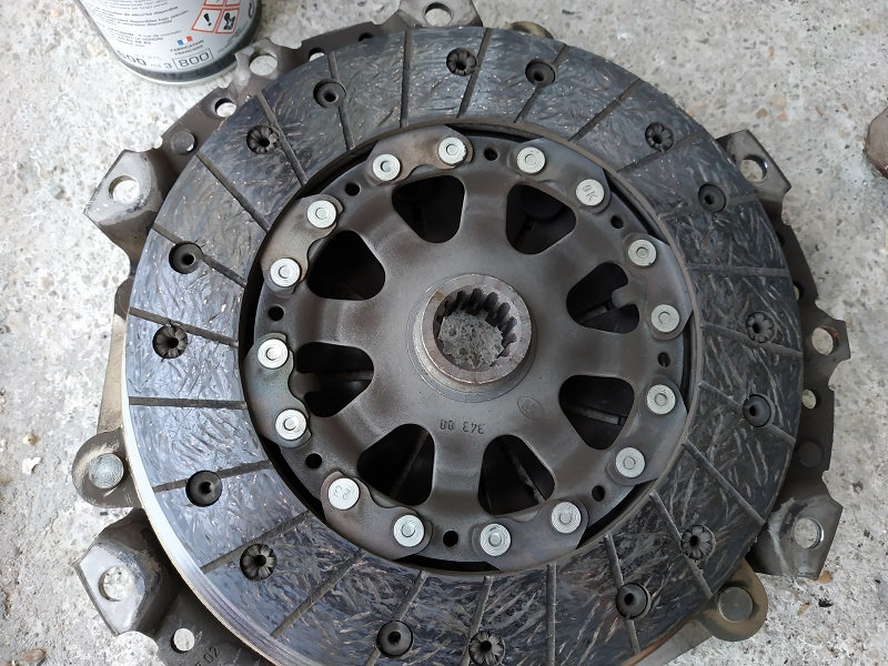

Démontage de l'embrayage et du volant moteur:
Curieusement ils sont dans un état meilleur à celui que j'attendais pour le kilométrage
C'est du Luk monté d'origine comme j'ai acheté

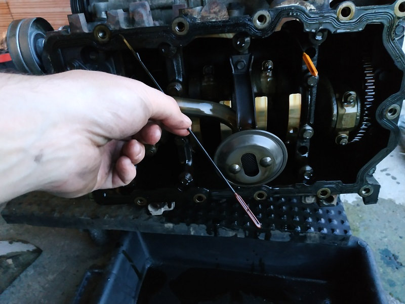

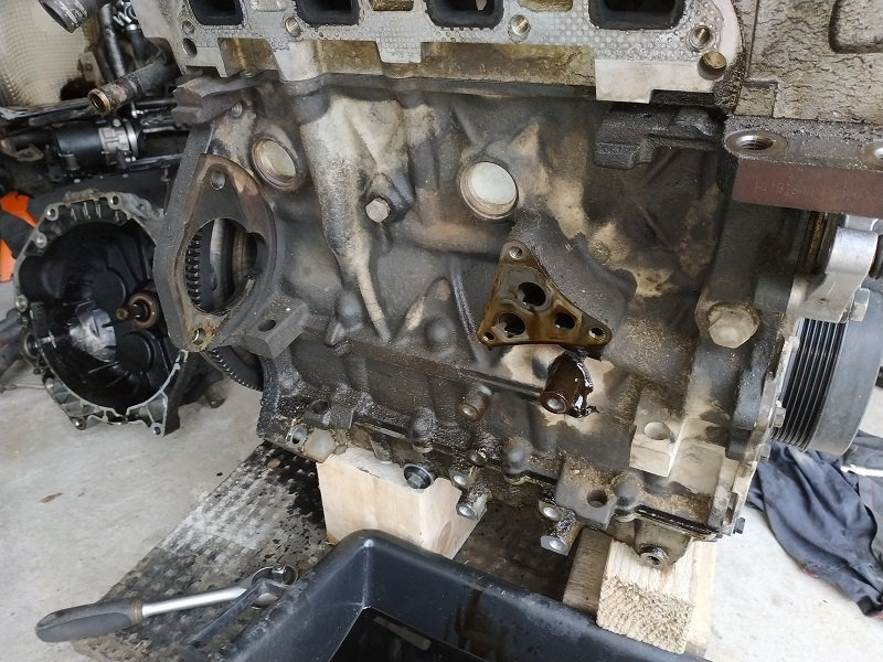

Ensuite j'ai déposé le carter d'huile (je me suis acheté un support moteur tout neuf pour bien travailler mais je pourrais pas mettre le moteur dessus seul :oops:
Et là une surprise: j'ai retrouvé un beau morceau d'une ancienne jauge à huile dedans entre deux manetons de vilo :roll:
J'imagine si elle a voulu se prendre dans le vilo en rotation...
Fort heureusement le reste est ok.

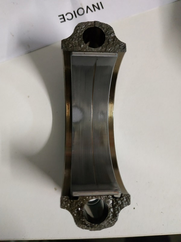

J'ai déposé un coussinets pour voir l'état...
Je pense que ça se passe de commentaire ils sont bon à changer :cry:
Le vilo lui est nickel, c'est l'essentiel ;)
Je vais donc remplacer tous les coussinets ;)

Ah oui il est bien marqué le coussinet
Je sais pas si tu en a déjà changé milou , mais je te le dit au cas où , quand tu montera les nouveau il ne faut surtout pas mettre de l'huile sur la partie exterieur ', il faut uniquement en mettre à linterieur sur la porté des manetons .
Si tu en mets à l'extérieur il risque de tourner dans la palier et la c'est le drame
