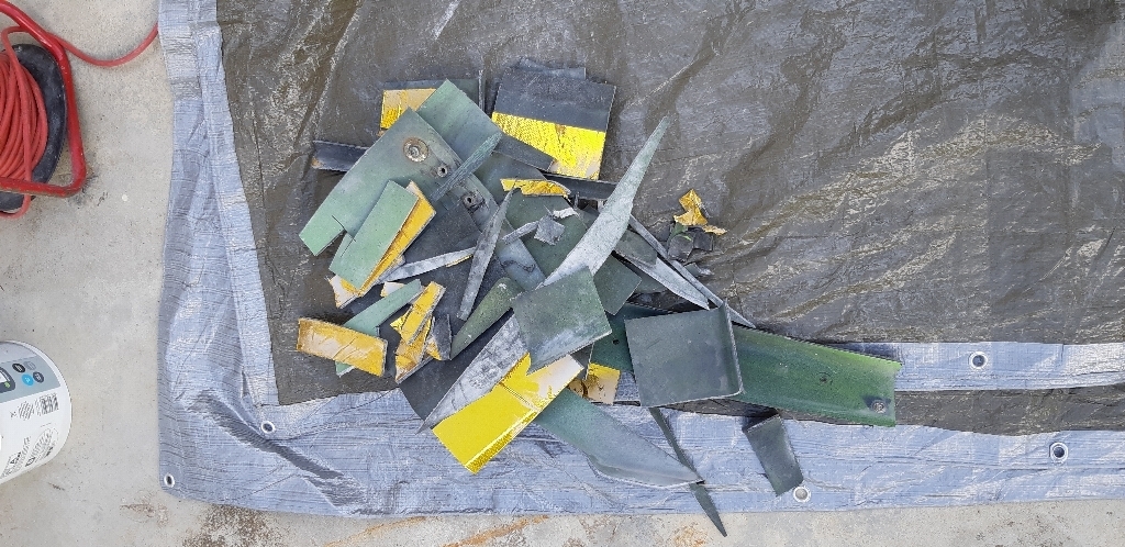

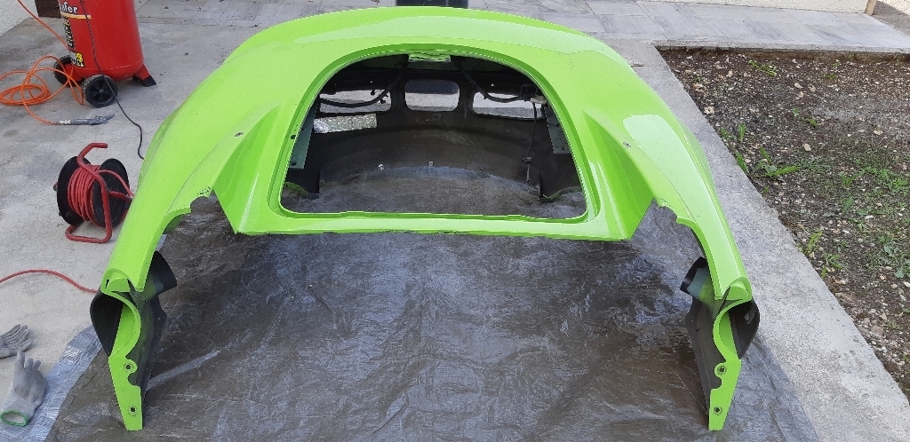

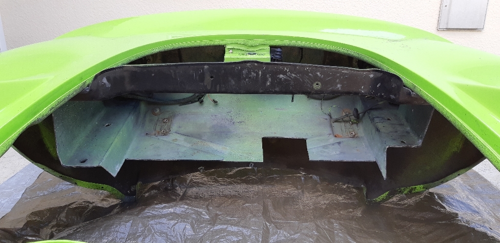

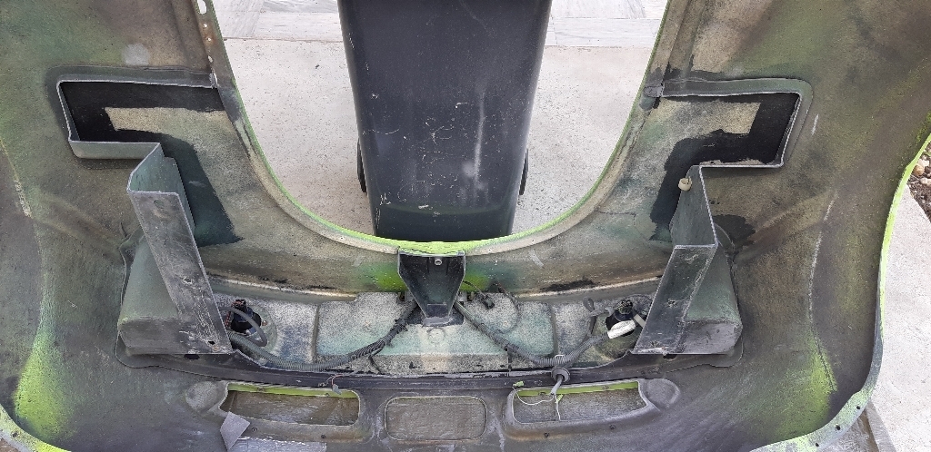

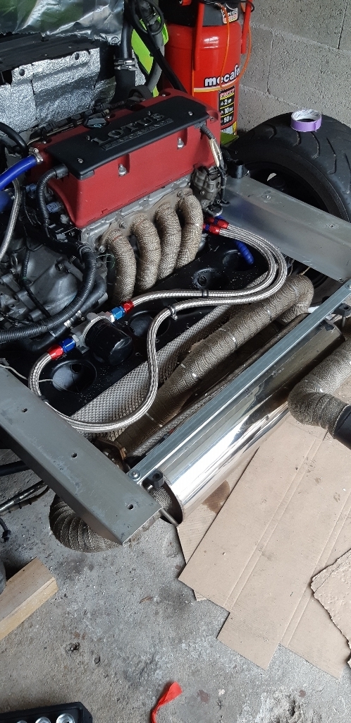

J'avais le coffre partiellement coupé par les dernières modifs, et ce n'était pas propre pour moi. Ceux qui ont fait la modif n'ont pas voulu couper le masque comme je le voulais de peur de le fragiliser.
Du coup je le fais moi suivant les indications fournies par des amis qui courent en TTE sur lotus k20 :bravo:
Bilan, moins 3kg500, une vue bien plus dégagée de la baie moteur, et un masque arrière sorti en moins de 30 minutes maintenant que L'échappement est fixé de façon indépendante, le tout sans perdre la moindre rigidité 8)
Avant
Maintenant

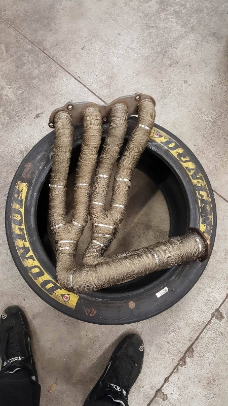

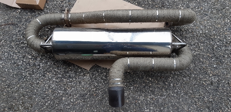

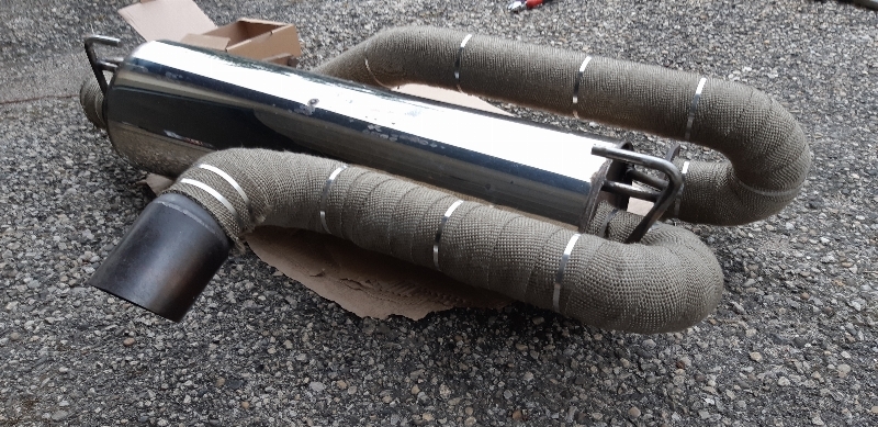

On continue, momifiage de toute la ligne pour limiter la chaleur dans le masque arrière et passage à la pierre d'argent pour ramener un peu de brillant ...
La suite dimanche :bravo2:
Re: [lapster - Lotus Elise K20] LA Stark !
Messagede wiki » 25 Mai 2018 21:05
super propre :aime:
aller on lance les estimations ^^
moi je dit 30m de bande pour tout ça :bravo:
Messagede lapster » 26 Mai 2018 06:21
Il y a 50m en gros de bande thermique ;)
Messagede wiki » 26 Mai 2018 07:24
lapster a écrit:Il y a 50m en gros de bande thermique ;)
j'étais loin ^^ en tout cas ta bien fait de prendre la titane c'est celle qui isole le mieux mais c'est aussi celle qui vieilli le mieux :)
Messagede v1N-c3Nt » 26 Mai 2018 11:28
La découpe est top :bravo:
La pierre d'argent toujours aussi efficace 8)

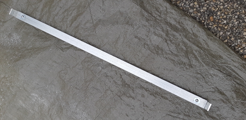

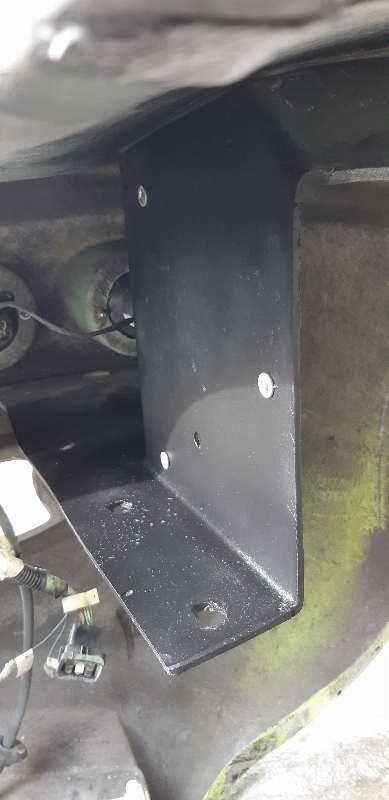

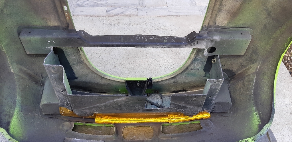

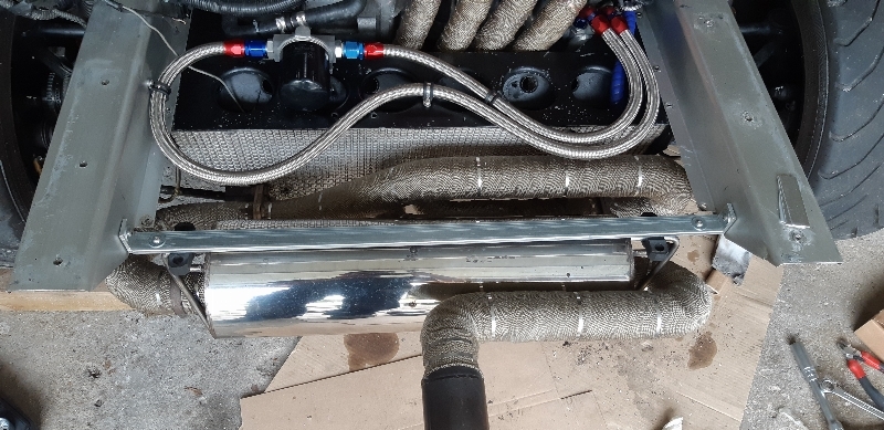

Fabrication barre de maintient d'échappement
Mise en place + usinage d'entretoise pour brider sur la barre + pose d'insert filtés à divers endroits
Peinture interne du masque et insert pour la gestion

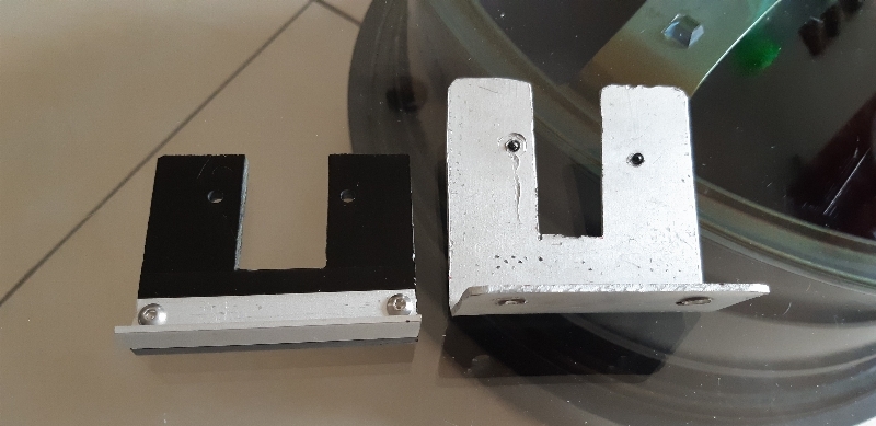

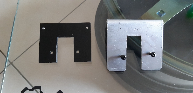

Remplacement du support coupe circuit de LR Perf par le mien fait en 15 minutes, je laisse deviner qui est qui :roll:
Les photos sont bizarrement redimensionnées, on dirait que certaines choses sont de travers, il n'en est rien sauf le support coupe circuit de LR Perf qui lui esy vraiement tout de travers !
La voiture est en vidange, il faut que je remplace ma sonde de température d'huile, reste à poser le revêtement thermique et remontage :bravo:
