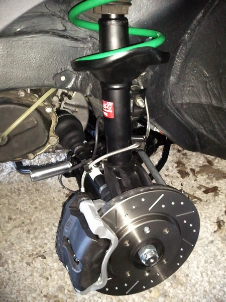

Bonsoir à tous,
voici les news
radiateur neuf
Ligne d'échappement posé sonde lambda NEUVE
Train avant freinage, étrier rénové à l'avant, disque plaquette mintex, durit Avia X6, Dot 5.1
AVANT
ARRIERE ( mon pote m'a fait remarqué pendant les manipulations, j'ai un étrier qui grippe AR Droit donc prochainement rénovation des étriers completement )
Mise à jour du 28/10/2011
Sinon :twisted: ce matin elle à craqué pour la 1er fois apres un démarrage dans le vide sans injecteur débranché pour que l'huile aille partout surtout au niveaux de l'AAC pendant 10s avec l'ami Christian(XU9JA) et Zimmy25 d'ailleurs merci à vous pour tous. Alors l'auto ne tiens pas le ralenti et quelques soucis sont apparus :
- Fuite au niveaux du raccord d'origine du circuit d'essence en dessous du bocal il fuit donc je vais supprimer ce systeme avec olive d'origine.
- Fuite au niveaux du joint spy d'AAC coté poulie donc soit on va la faire chauffer et peut etre au refroidissement ce remettre comme il faut ou le changer par un Peugeot
Mes premieres impréssion de courte durée, l'auto à changé totalement rien qu'au niveaux du bruit général bien sur j'ai une nouvelle ligne mais on sens que c'est autre choses que l'origine quand meme niveaux moteur.
Au prochaine nouvelles.
