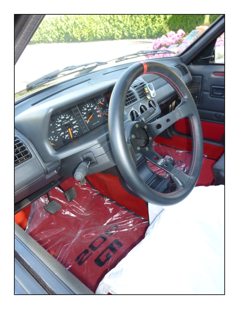

Par la suite volant changé par un OMP 95 Tullipé, et shooting

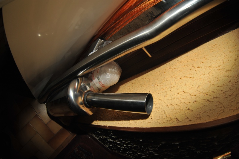

Par la suite, casse du silencieux Groupe N
Rachat d'une Groupe N OMP Inox année 2010

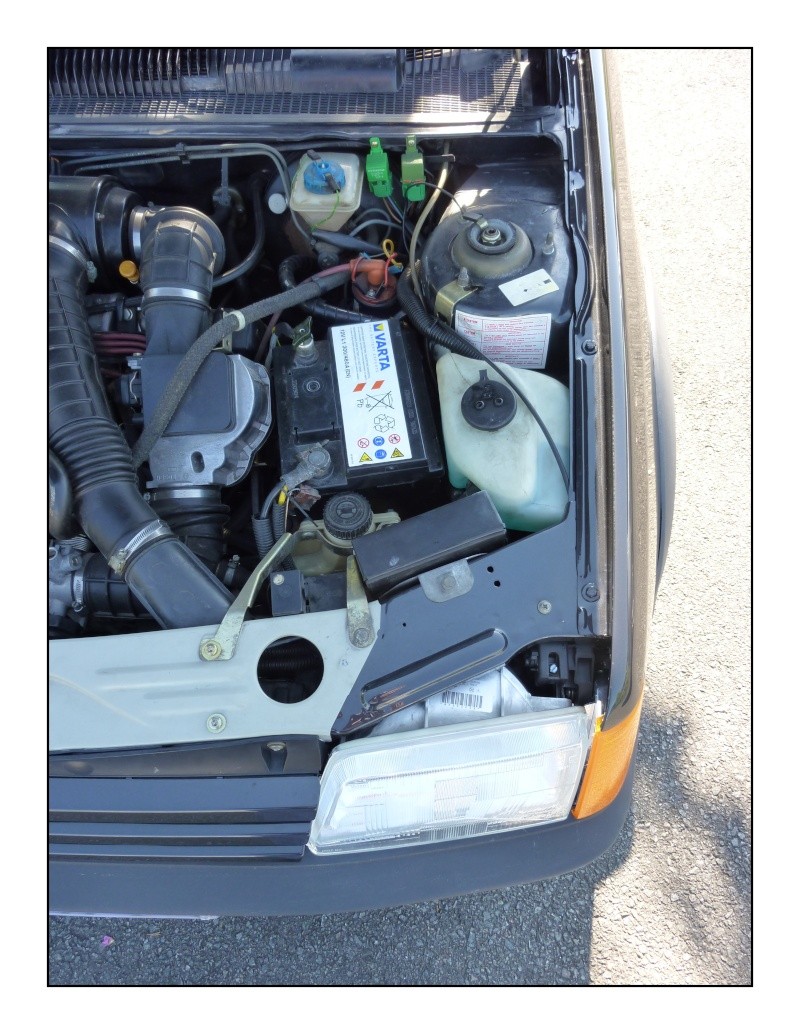

Samedi 8 Mai 2010
Aprés 6 mois de repos aprés son controle technique j'ai redémarré la belle avec le silencieux OMP Inox !
Le silencieux à été posé en attendant, de remettre le bout de ligne en dessous la caisse neuf. Donc le silencieux ne seras pas comme sa tout le temps !
http://www.dailymotion.com/swf/xd88ir_205-gti-groupe-n-omp_auto
Dimanche 9 Mai 2010Deux clichés de la GTI aujourd'hui !
L'échappement à été posé provisoirement, celui seras bien mis car meme moi j'aime pas du tout comme sa. Mais sinon question bruit, la groupe N OMP est vraiment top comparé à l'ORECA qui était trop bruyante.

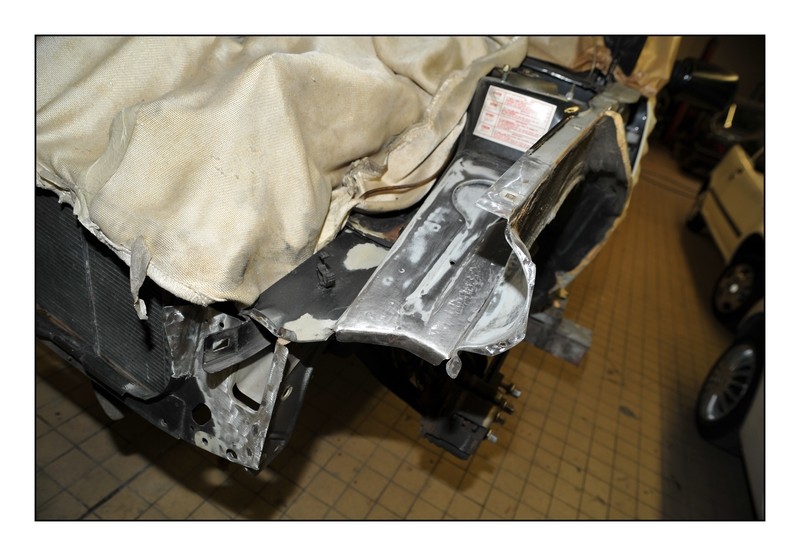

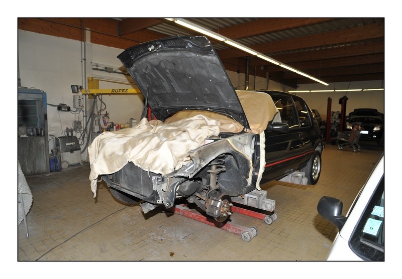

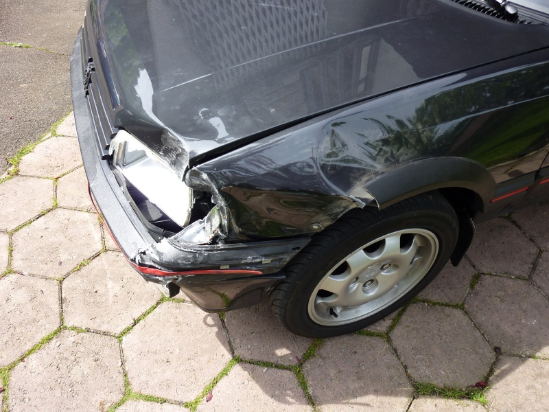

Samedi 30 Mai 2010

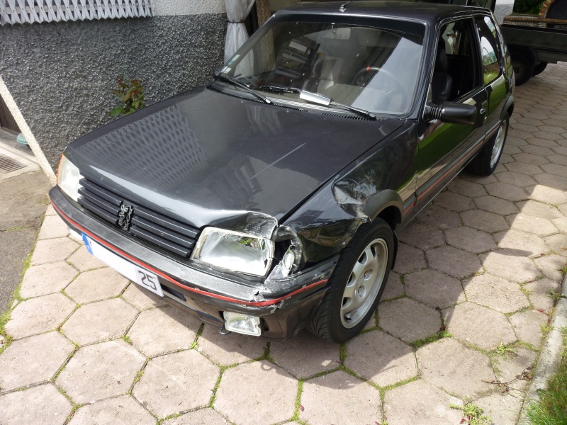

mauvaise nouvelle en voici les photos :cry:
Lundi 31 Mai
celle ci à rencontré la partie gauche d'un C15 qui celui ci était sur ma voie lors d'un virage à droite avec un stop, ce qu'il veux dire que celui ci à empiété sur ma voie et roulé sur la ligne blanche du stop . Voila !
Aujourd'hui direction à 14h30 chez la MAAF, aucune franchise, aucun malus, et je ne suis pas en tord. Demain décision d'ou celle ci à prendre son séjour en réparation, apparement pas de longeron touché.. A vérifier ! ...? Celle ci seras expertisé par un passionné de GTI apparement .. :)

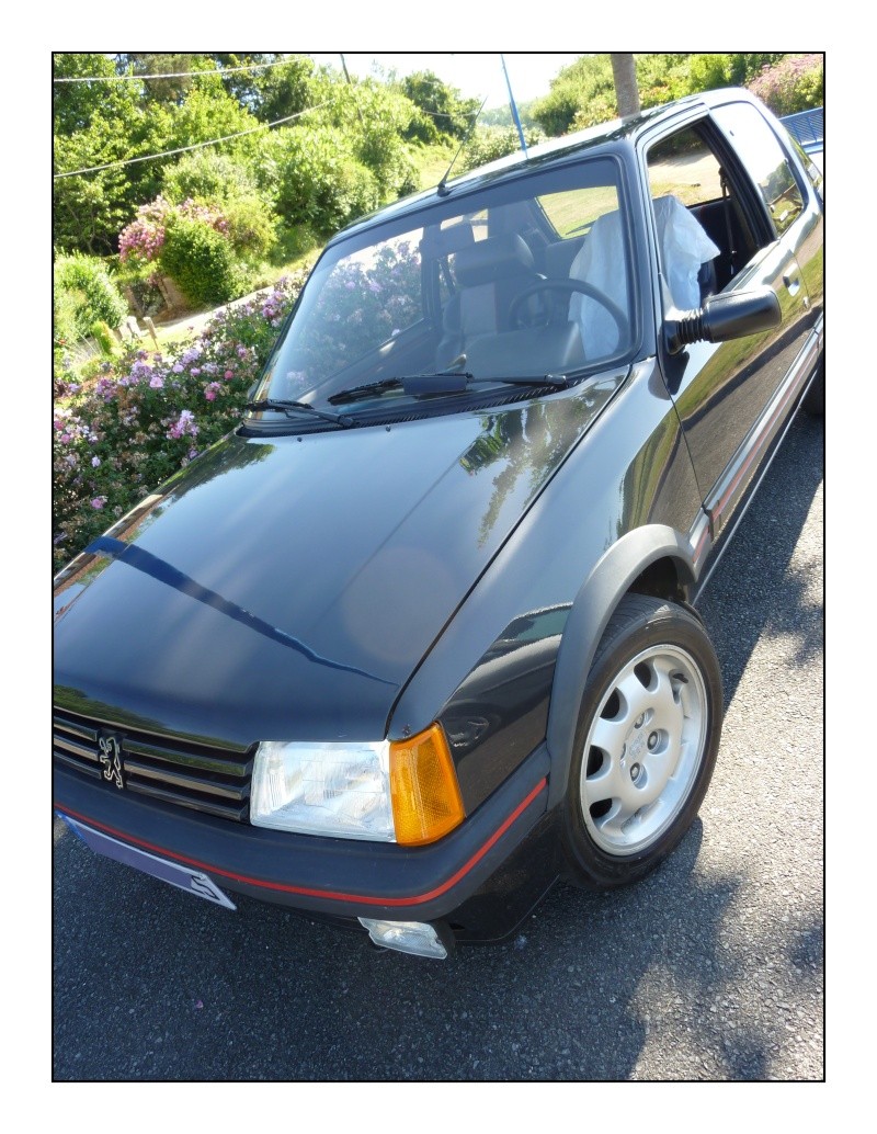

Sinon cette aprés midi préparation de l'auto néttoyage de l'auto avec mes produits Méguiar's ! "Extérieur et Intérieur " .
A vous de juger, laissons une auto de 117 000 km de 1989 d'un état comme sa etre épave. Personnelement j'ai vraiment du mal à le croire !
Voici quelques photos !
