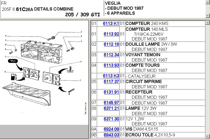

rico a écrit:8O Faut démonter un tas de truc pour changer 2 ampoules.
Nan tu demontes pas le bloc compteur!
tu le depose et tu change les ampoules par derriere comme sur une 206 non mux!

rico a écrit:Qui saurait me dire comment on fait pour déposer le bloc compteur?
T'en es où ? (parce qu'à force, ça se fait les yeux fermés ! :lol: )

Messagede Emil » 01 Aoû 2009 12:18
Pour déposé la casquette (de mémoire) tu as:
-1 vis coté gauche visible en ouvrant la porte (c'est une visse dont la tête est à l'intérieur donc il suffit de la déssérer mais on ne la retire pas)
-2 vis dessous le volant à la vertical qui maintiennent la partie basse de la casquette
-1 ou 2 vis dessous le petit cache et la "mini-boite" qui se situe au dessus des bouches de ventils (si c'est un modéle avec compte-tour donc la grosse casquette il faut enlever le fond de cette petite boite qui sert à mettre les piéces de monnaie, simplement en tirant dessus! Si c'est un modéle sans compte tour il n'y a pas cette petite boite!)
-ensuite tu peux tirer sur la casquette il y a juste des clips au fond de la casquette (coté pare-brise)
Une fois la casquette enlevée, il a 2 ou 3 vis qui maintienne le bloc compteur (elles sont trés visibles) :wink:
:arrow: par contre c'est chiant pour renclencher le cable de compteur sur bloc au remontage :?
Voilà c'est à peut prés ça, il y a peut être 1 ou 2 info qui ne sont pas tout -à-fait exact mais la manip est celle-ci (ça fait 3 ans que j'ai plus de 205 :cry: )

Messagede Djé » 02 Aoû 2009 09:27
Emil a écrit:Pour déposé la casquette (de mémoire) tu as:
- 2 vis sous le bloc de réglage de la ventilation : il faut enlever les 3 manettes de réglages puis 2 vis sous 2 des 3 manettes, pour enfin atteindre les 2 vis qui sont sur la partie haute
