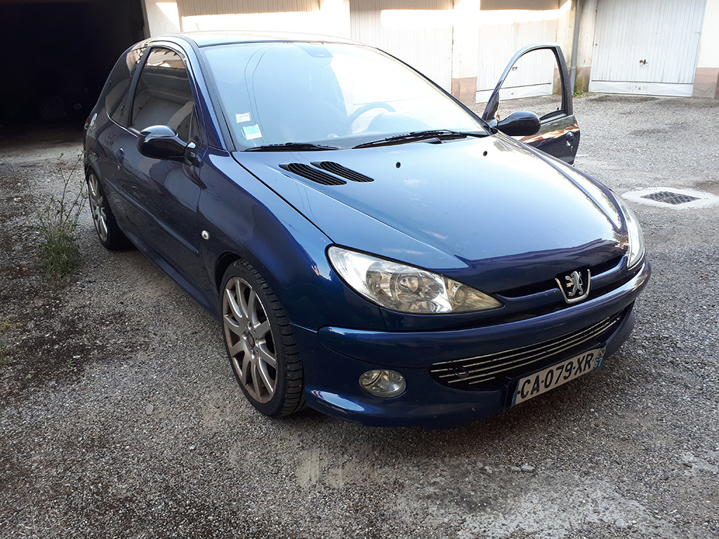

J'ai pu la démarrer et la sortir sur 3 mètre histoire de lui montrer la lumière du jour :lol: et pouvoir la mater un peu sous tous les angles.

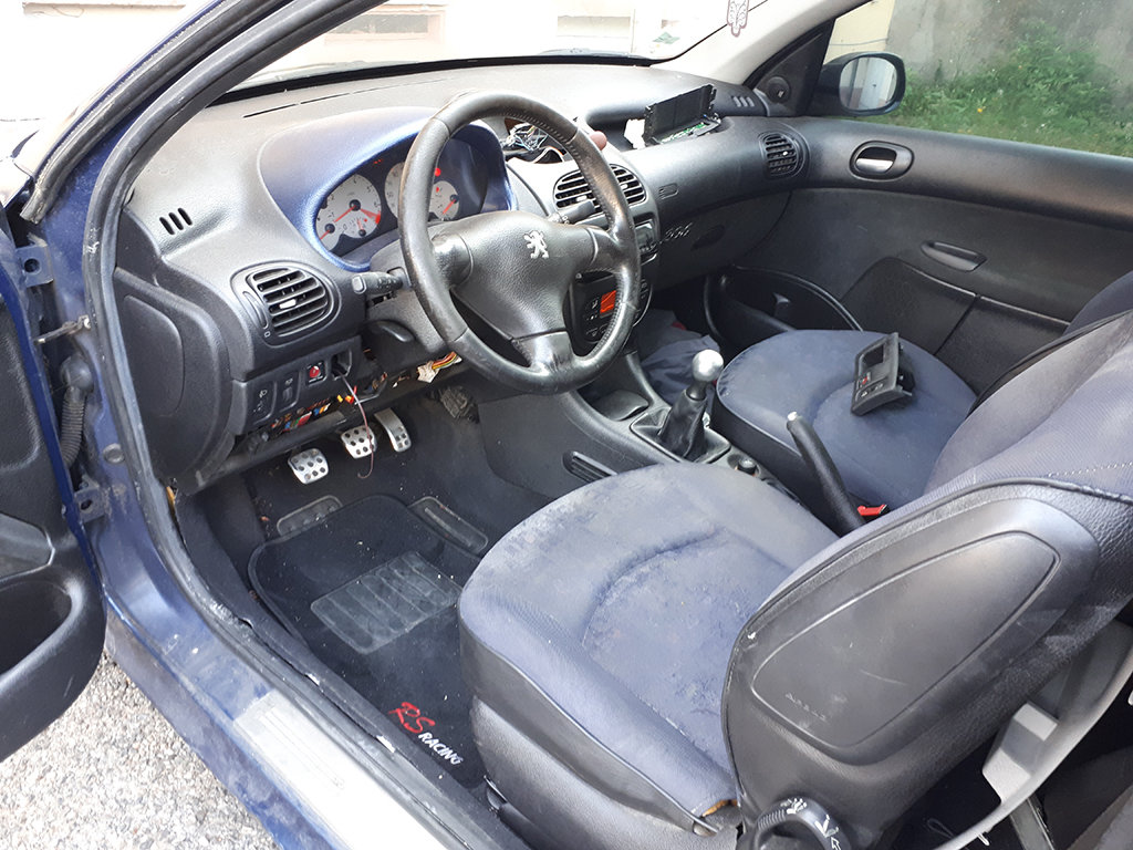

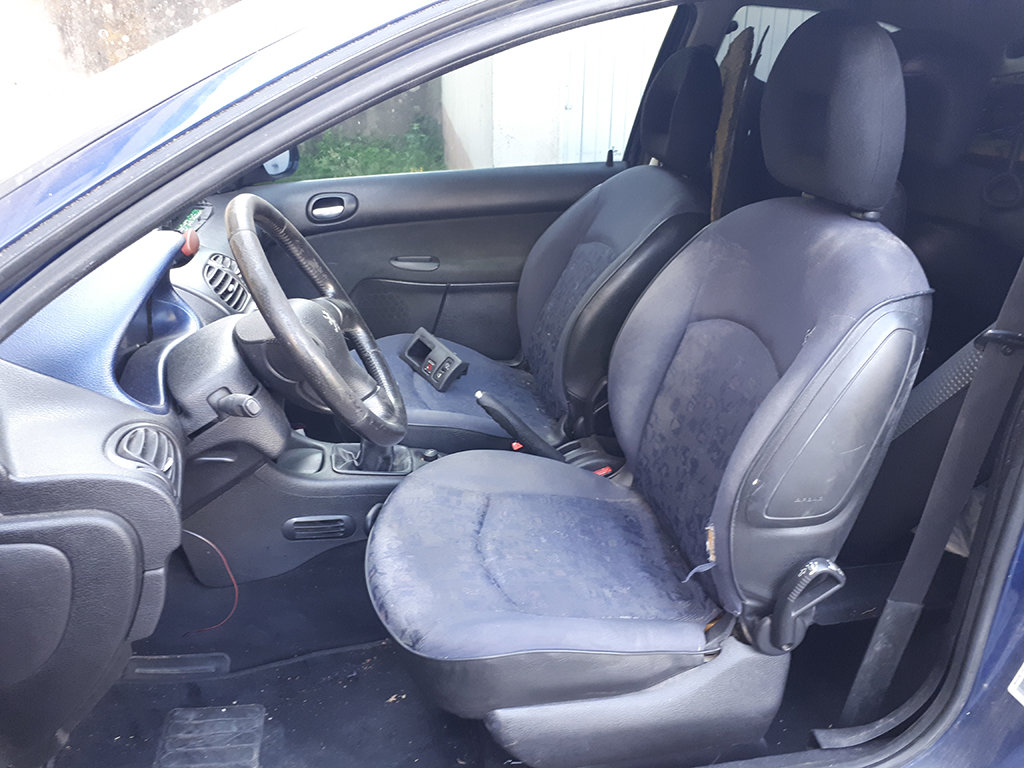

Bon l'intérieur est encore plus horrible en plein jour :lol:
Par contre maintenant j'ai le voyant de frein à main et d'ESP d'allumés :non:

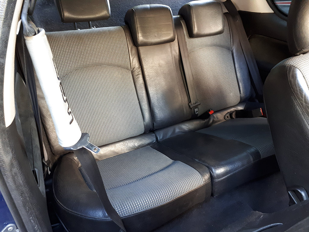

Ah oui l’intérieur il pique les yeux :o

C'est une s16 136cv ? Car je trouve l'intérieur et l'extérieur bizarre comparé à mon ancienne s16.

il dit qu'il a un intérieur de XT ;)
ghostfire a écrit: Y'a qu'à voir l'intérieur de XT avec le siège conducteur déchiré...
Je ne l'ai pas payée cher mais il y a une raison, il y a du boulot et pas mal de pièces a remplacer :mrgreen:
vivement le montage de celui de s16, et qu'elle retrouve une seconde vie cette auto :bravo:

Tout à été fait à l'arrache, c'est vraiment du n'importe quoi. Bref on va arranger ça :lol: Au moins ça m'a permis de faire une bonne affaire, et une voiture sans boulot dessus je m'ennuie vite .

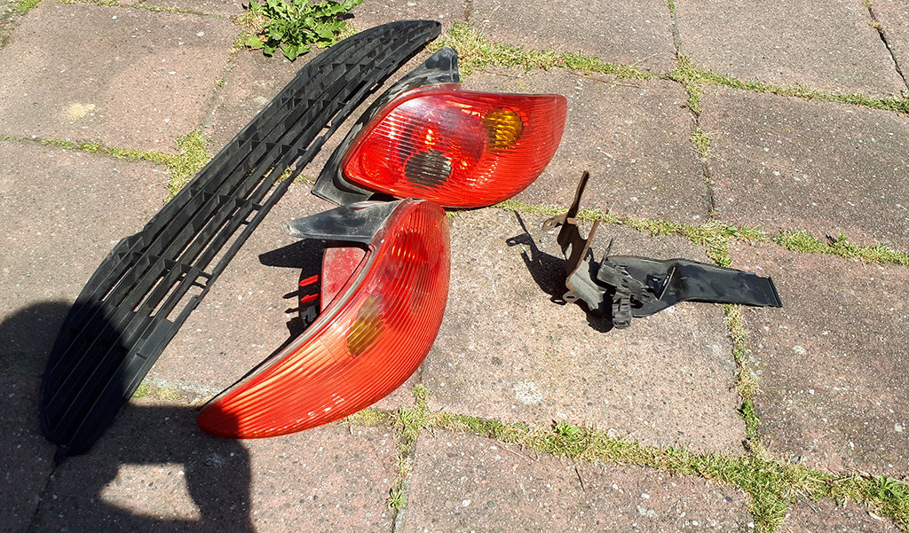

Petit tour à la casse pour une déjackysation, surtout pour la grille avant. Finalement c'est une phase 1, j'aurais pas assumé de sortir rouler avec cette grille chromée hideuse :lol: J'ai aussi trouvé mon support de boite à air manquant et la tôle sur laquelle viennent se clipser les connecteurs des sondes lambda :mrgreen:

A oui l 'intérieur est horrible et la casquette de compteur en bleu :beurk: , pour info tu n 'as pas d " ESP " sur ta s16 ;)

Haha c'est clair qu'il était maître en matière de mauvais goût :lol:

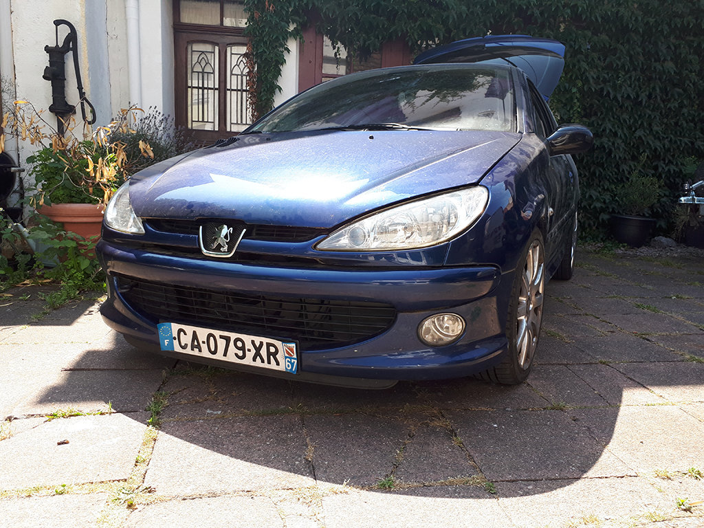

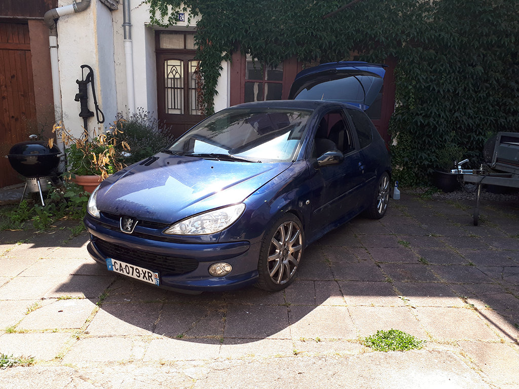

Quand même mieux avec la grille sans chrome :mrgreen: Toujours pas eu le temps d'aller la laver, j'espère pouvoir le faire demain pour enfin la voir propre 8)

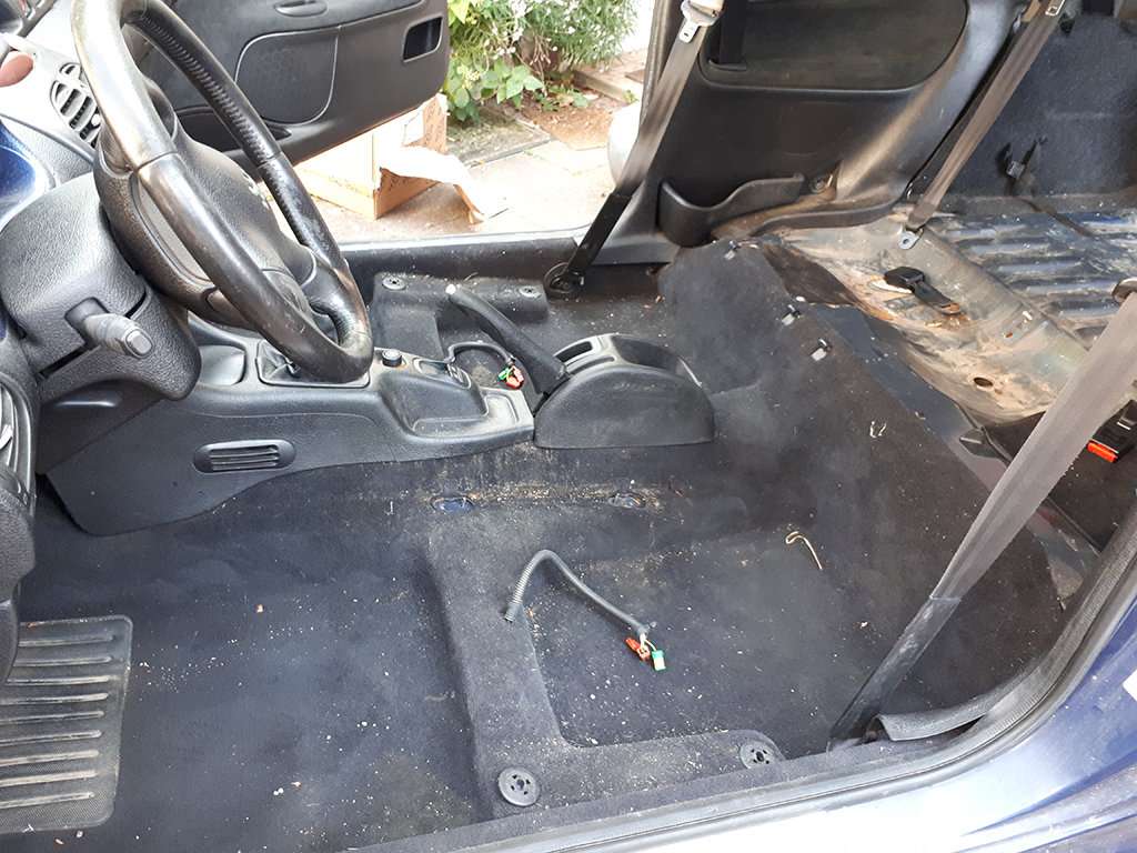

Démontage de l'intérieur et des plastiques arrières

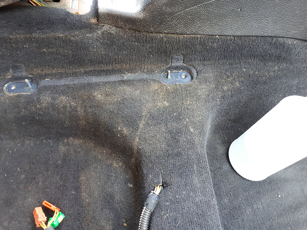

La moquette était bien dégueu...

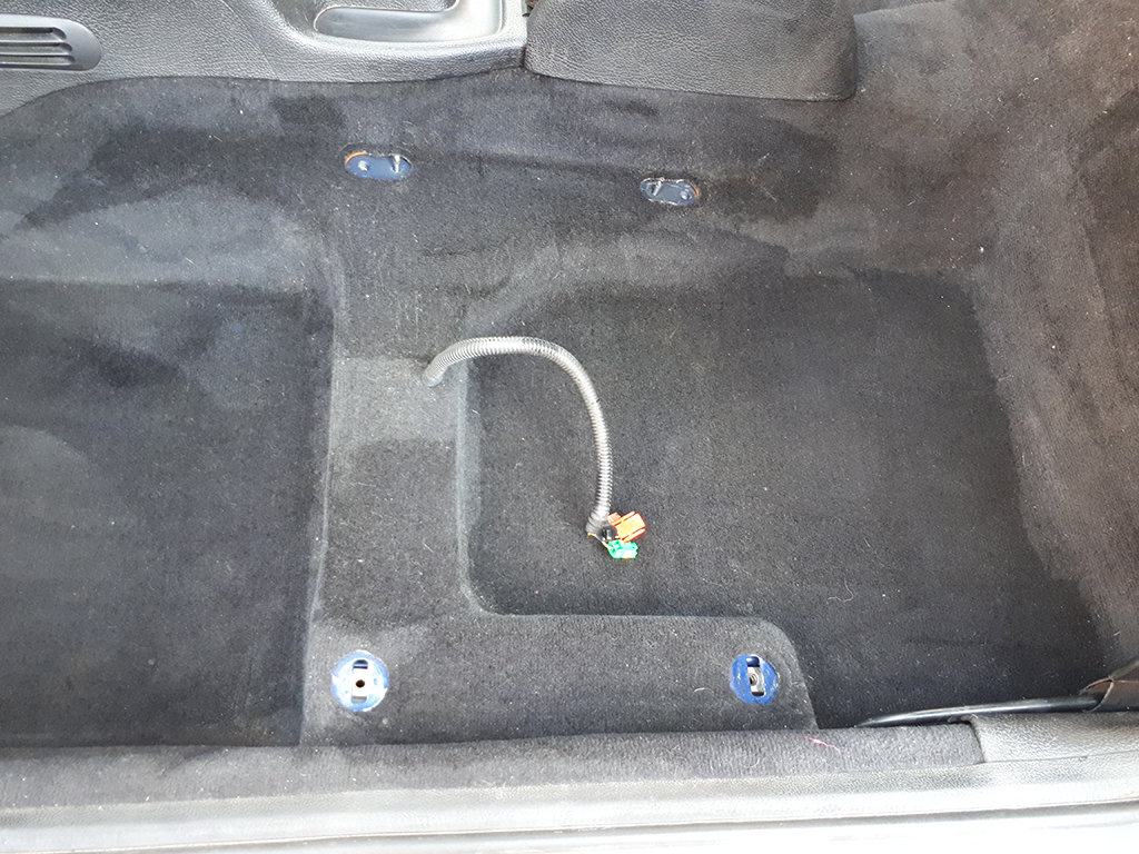

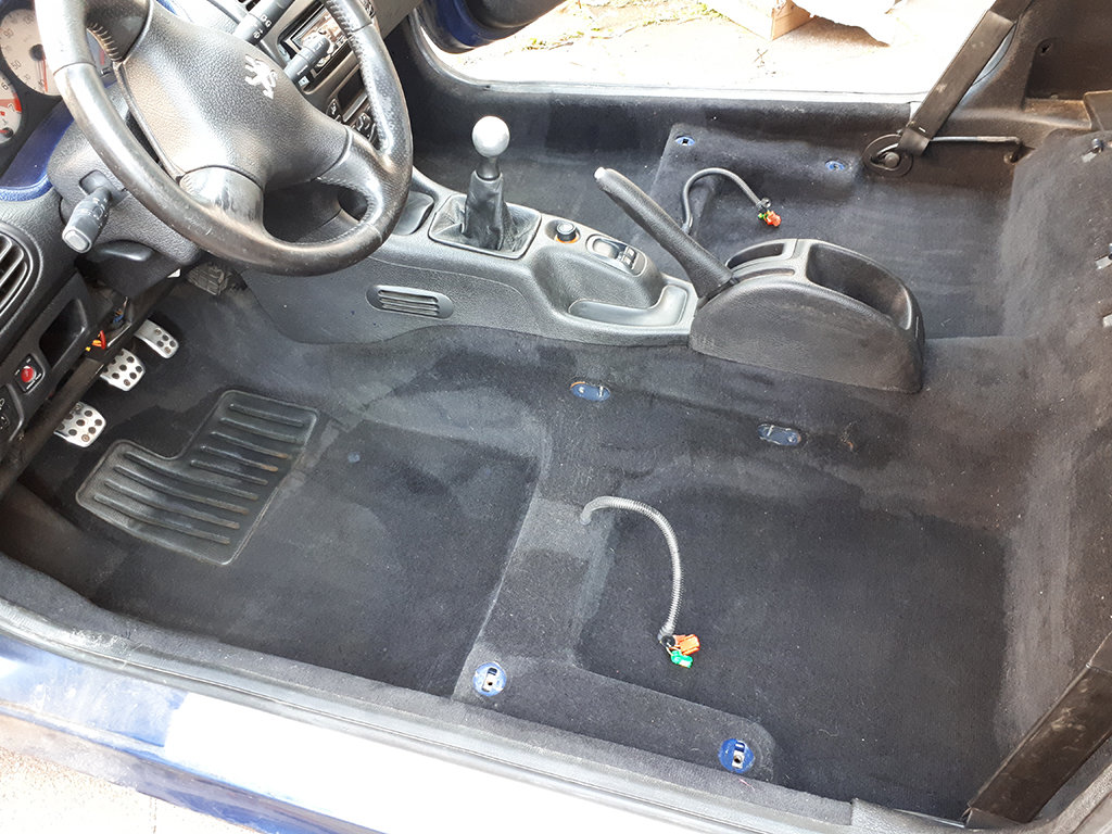

Puis passage de l'injecteur/extracteur. Un peu dégouté j'ai vite fini par manquer de temps, je voulais repasser une deuxième fois mais ça sera pour un autre jour. (d'ailleurs si quelqu'un sait à quoi servent les 3 connecteurs ?!)

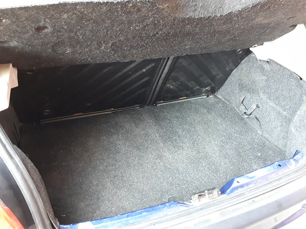

Le coffre totalement transformé, exit le vieux tapis qui faisait office de fond de coffre et les plastiques découpés ont étés remplacés 8)

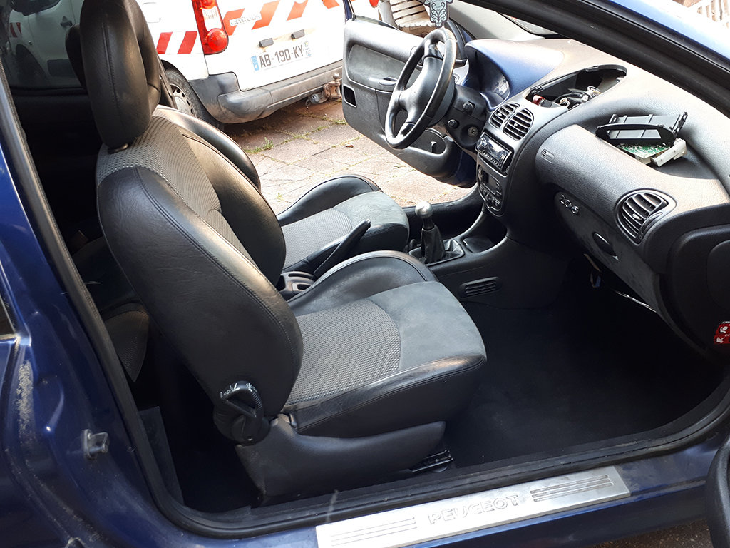

J'ai encore du temps à passer dans l'habitacle mais je m'y sens quand même bien mieux :mrgreen:

Messagede kamidu26 » 23 Juin 2017 20:09
Top ce p'tit nettoyage :bravo:
Pour les connectiques j'aurais dit le câblage pour les sièges chauffant

Ah ouais, les sièges chauffants ça serait le top ça !
J'ai pensé aux airbags quand j'ai vu les connecteurs mais il n'y en avait pas sur les phases 1.5 non ?

Les phases 1.5 ont les airbags dans les sièges et fond de compteurs gris.

la c'est le câblage pour les airbags latéraux des sièges .
tu n'as pas le voyant airbag latéraux d'allumé du coup ?
le câblage des siège chauffant est passer il se trouve sous le plastique ou il y a le frein à main ;)
pour ton autre souci je viens de voir la photo "problème abs" : regarde tes 4 capteurs si tout est bien branché aucun fils de couper ( la en gros ton abs ne fonctionne plus ) "il me semble que pour le CT c'est refusé " à confirmé"
Pense à coller ou bien refixer le rebord de ta plaque avant pour le CT
ça la change avec le nouvelle intérieur , profite en pour monter une casquette de compteur RC
