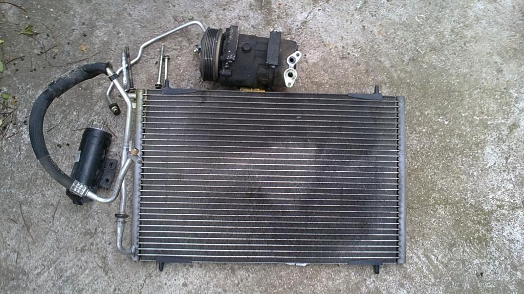

Enfait si tu veux garder chaud et froid mais juste pas la clim
Garde ton système actuel, tu sors juste la clim.
En fait le plus gros gain (hors clim) c’est de sortir tout le système de chauffage derrière le tdb
Mais si tu veux le garder, tu n’as rien à gagner en changeant le système de contrôle.
Tu vires juste la clim complète et basta.

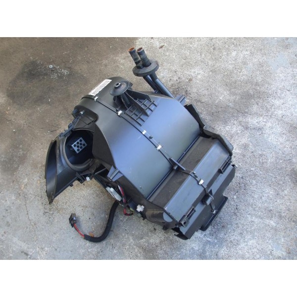

Ce que j'aimerais c'est conservé chaud/froid avec conduits d'origine, sans la clim. Et je souhaiterais regler le chaud froid et les sorties par la facade que j'ai mis page 4. Est ce possible ?
Ok Didier 16, je vire la clim et le bloc dans le tdb c'est ca ? C'est en accord avec le montage que je souhaite d'enlever le bloc de chauffage ?
Donc ca ?
Et ça ?
(les photos viennent d'internet)

Pour moi vu ce que tu as envie tu laisse le bloc de la deuxième photo
Et tu auras le chaud et le « froid » dans les conduits d’origine
Et pour le réglage tu laisse le truc d’origine de la s16.
Si tu veux vraiment un gain de poids oui tu vires le bloc
Et aussi la regul
Et tu monte un petit ventilateur électrique avec des gaines vers le pare-brise, et l’aspiration côté moteur
Mais tu auras que du chaud

My bad j'avais pas vu ton message, tu veux garder la console centrale.
Dans ce cas la vire juste la clim dans le bloc moteur, une courroie plus courte et c'est marre.
Le pusair c'est le ventilo qui est dans le gros bloc en photo et qui permet d'envoyer l'air dans l'habitacle.

Ca marche, c'est parti pour ce montage alors : dégager la clim, courroie plus courte, facade d'origine peugeot sans clim.
