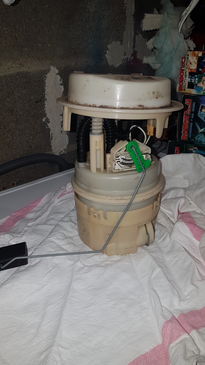

à j'ai démonté il y a 15 jours la pompe de la 307 xsi ( soucis avec le niveau d 'essence au tableau de bord --> après un nettoyage tout re fonctionne .
j' ai réussi à démonté l écrou à la main :D

J'ai le même problème Mike ^^ en gros quand j'arrive au quart du réservoir (sur le tdb) c'est qu'il y en a plus dans le réservoir

wiki a écrit:J'ai le même problème Mike ^^ en gros quand j'arrive au quart du réservoir (sur le tdb) c'est qu'il y en a plus dans le réservoir
à la 307 elle ma fait 3/4 vide normal .... je la lave et au moment de re partir (3h30 après ) elle m indique que j 'ai le plein --> c est pas merveilleux :ptdr: , du coup j'ai refais le plein histoire de voir si tout allait rentré dans ordre , bas moitié du plein rebelote :? ,
depuis que j'ai nettoyé au vinaigre blanc la partie "qui donne les infos " ( on la voit sur la photo ) tout re fonctionne bien :lol:

Moi j'ai acheté une pompe neuve :ptdr:
