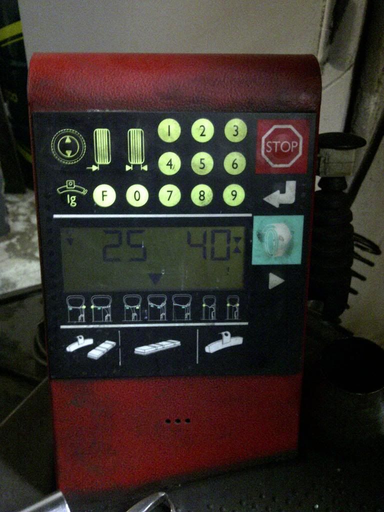

J'ai pu tester mes deux nouveaux Michelin:
- ça tient super bien!
- encore un garage qui n'a pas réussi à équilibrer mes jantes :silly:
Ils insistent à chaque fois pour n'équilibrer que sur l'extérieur de la jante... et à chaque fois ça rate pas, ça merde. J'ai déjà eu pile le même soucis sur des jantes de 406 coupé, 16".
Et vous, comment équilibrent ils vos jantes? Ca commence à pas faire sérieux, j'ai fait monter les pneus chez un garage de marque pourtant ... pas un centre rapide.

pour moi masse collante a l intérieur de la jante . propre et nickel

Bizarrement sur ma 308 quand ils équilibrent à l'extérieur ça va mieux qu'à l'intérieur mais sur mes autres voitures c'était l'inverse :?: :!: :?:

Précédemment, c'était au moins une masselotte sur l'intérieur de la jante et le reste en masse collant sur l'extérieur. Là tout a été mis sur l'extérieur.
Quand je roule, j'ai l'impression qu'il manque (ou en trop) au moins 10g.
Ouai, 700€ le silencieux à Peugeot c'était bien ça !
Je repasse au garage pour les faire vérifier :roll:

Équilibrage refait en mettant plombs intérieur ET extérieur: c'est nickel maintenant :boing: Pas osé prendre de nouvelles photos de ma RC, elle est hyper crade là :mrd:

Pneus avant équilibrage, sans les plombs:
