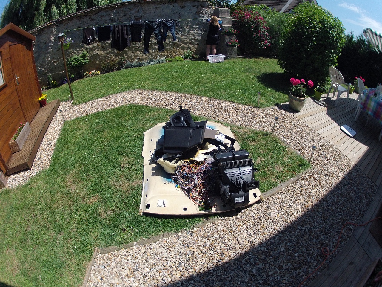

Et bien la balance sur la terrasse :lol:
Re: [ Poop - 206 S16 ] Lucifer NEWS ! DGL, AAC, Couple court
Messagede le limac » 04 Juin 2012 07:22
rasure moi tu laisses la ventilation ???
Messagede Nik0 » 04 Juin 2012 12:44
8O
Excellent boulot ! 8O :bravo:
Beber a écrit:Et bien la balance sur la terrasse :lol:
Clair :lol:

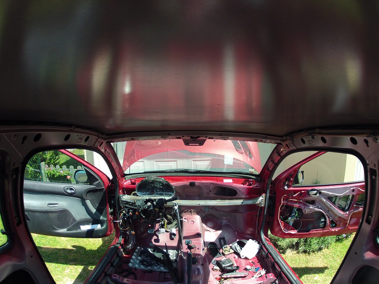

Hop, résumé du week end !
Samedi : démontage de l'embrayage et du volant moteur.
Montage du volant moteur allégé, kit embrayage, on remonte la boite, tout ce qui va autour, cardans... montage de la modyne.
Dimanche, remontage de l'intérieur.
En résumé, elle va bientôt pouvoir reposer ses roues au sol !

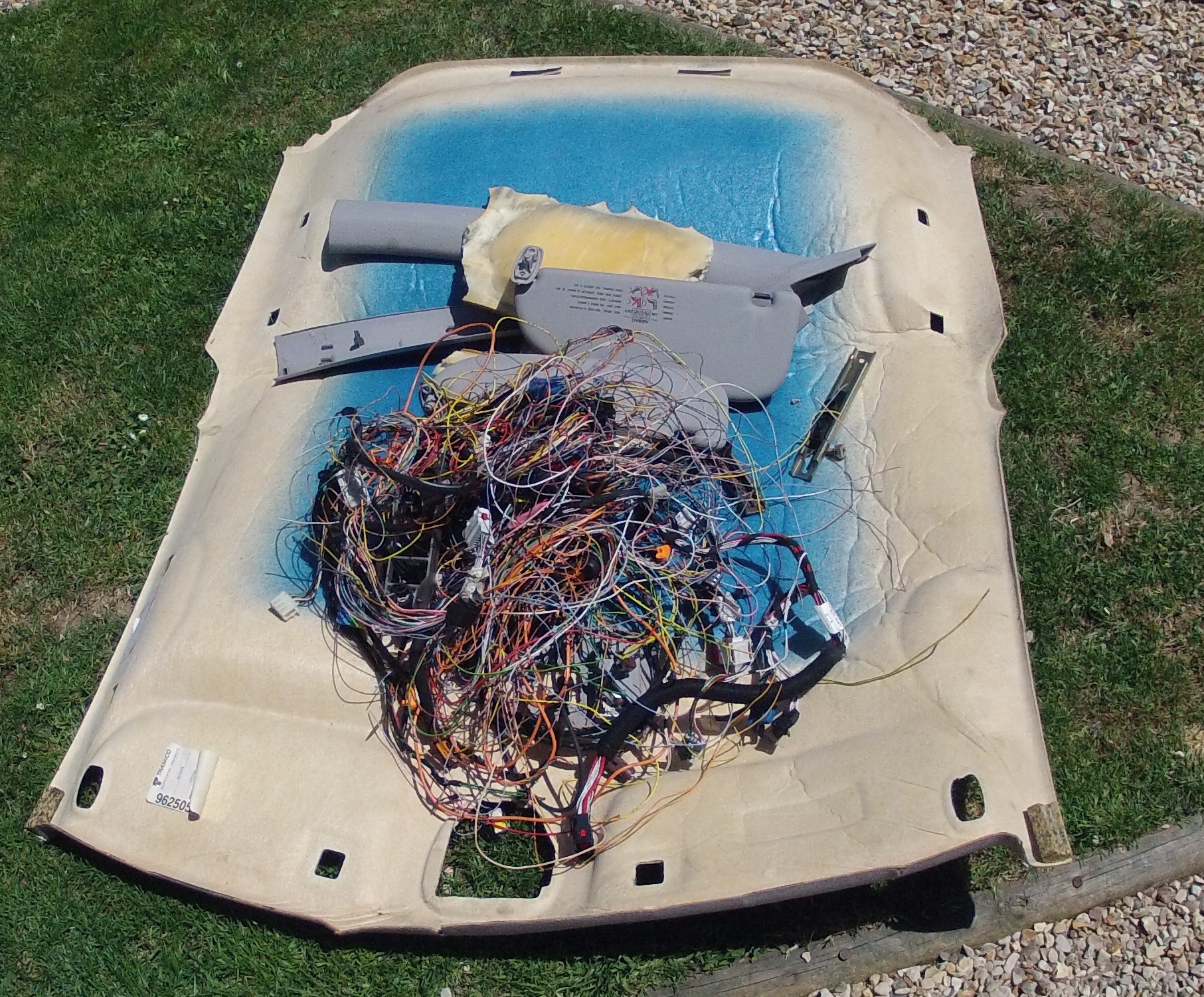

Ah tient tu vas peut être pouvoir m'aider :)
Est ce que le ciel de toit est collé ? Il est pas trop dégradé une fois enlevé ?
Parce que moi j'ai supposé qu'il y'avait que les poignées + plafonniers plus les 2- caches de montants à déclipser...
En attendant belle prépa ça doit avoiner 2min :bravo:
Megane 2 Estate Dci 130
dolinou
Renault addict
Messages: 2775
Localisation: Besançon 25
Messagede poop » 10 Juin 2012 19:07
dolinou a écrit:Ah tient tu vas peut être pouvoir m'aider :)
Alors pour le retirer, il y a effectivement les quatres poignés, il y a deux scratch à l'arrière, ensuite il suffit de tirer dessus, sur la photo que j'ai posté il y a pas longtemps, on voit la face supérieur du ciel de toit et il est bleu, le bleu représente la colle. En le retirant j'ai le toit qui s'est afessé par moment mais ça se remet tout seul.
Et au final le ciel de toit est nickel, près à être remonté ^^

Ok très bien si ça vient comme ça, j'avais peur qu'il se déchire etc, après pour le toit oui ça devrait le faire car justement c'est pour la faire dégrêler que j'ai à le retirer :mrgreen:
Merci du renseignement et bonne continuation pour ce joli projet :bravo:
