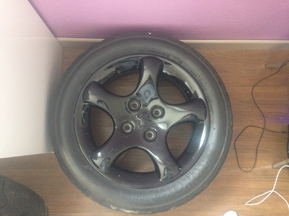

Messagede Emil » 31 Mar 2015 12:28
Nickel ces jantes :bravo:
