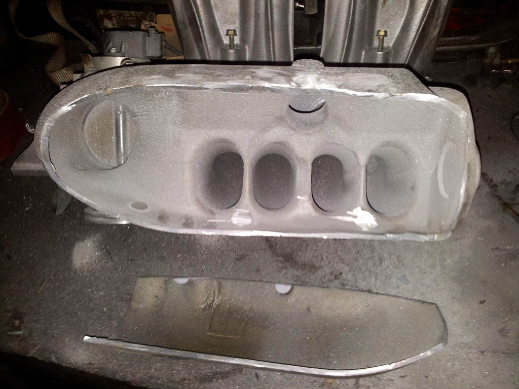

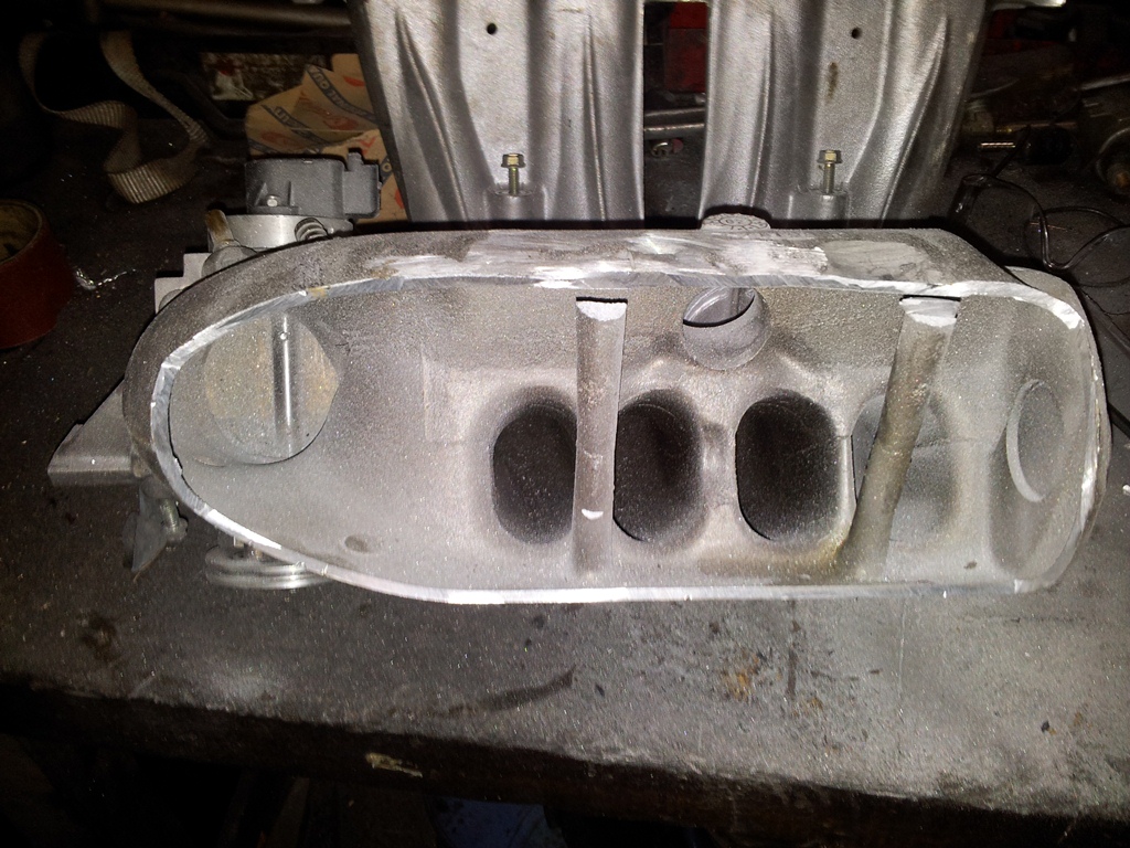

Allez ce matin opération ouverture de plenum EW12!
Ca se présente comme ca:
Bon les renforts ca sert à rien :mrgreen:
là on y voit plus clair!

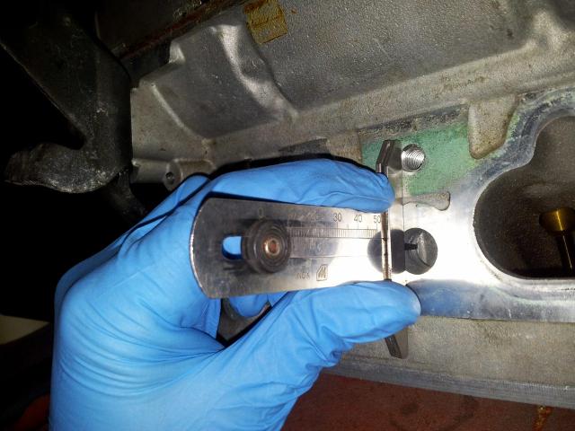

donc les conduits mesurent 35,5 x 55,5 mm
ce qui donne du pas loin de 19cm2 d'entrée soit un tube de 50mm de diamètre (plus gros que les RC)
Les matheux peuvent vérifier ca fait longtemps que je suis plus allé à l'école!! :(=)=
Mon but était d'insérer des trompettes pour créer un effet venturi, comme à l'entrée d'un montage 4 paps. Seul soucis, mes entrées sont ovales. Et pas de cornets ovales à ma connaissances...
Si les 4 paps marchaient avec des cornets ovales, ca se verrait... J'ai la solution qu'a utilisé UMS en soudant une plaque sur laquelle il y a les cornets ronds, mais je pense qu'on réduit le volume de la chambre, donc gagner d'un coté pour perdre de l'autre... :|
Je me laisse le temps d'y réfléchir, en attendant je vais deja agrandir les conduits

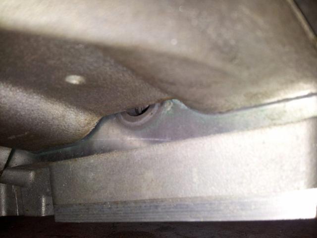

J'ai pris quelques photos du probleme des descentes d'huile de la culasse RC
voila les 2 orifices qui passent dans le plenum RC d'origine:
le hic c'est que le plenum EW12 n'est pas prévu pour ces descentes d'huile:
il faut que le découpe pour insérer des raccords, les trous font 14mm de diametre et 11 mm de profondeur
Je pense partir sur du raccord type DASH en taraudant la culasse.Je créérai une boite tampon qui repartira vers le carter d'huile moteur, et une mise à l'air qui ira dans ma boite de dégasage.
