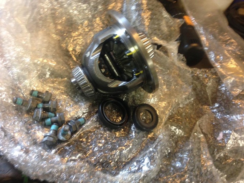

Messagede DAMIEN01 » 20 Aoû 2016 19:03

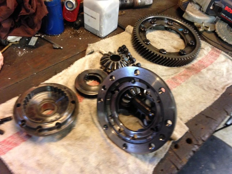

acquisition du jour un petit différentiel FAM de peugeot partner ushuaia
dans le but de faire une boite un plus courte

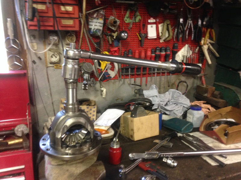

apres midi bricolage fabrication d outil pour controler le tarage de l autoblaquant.....
c est un peux bas en valeur(7 kilo)

Messagede DAMIEN01 » 26 Nov 2016 00:52

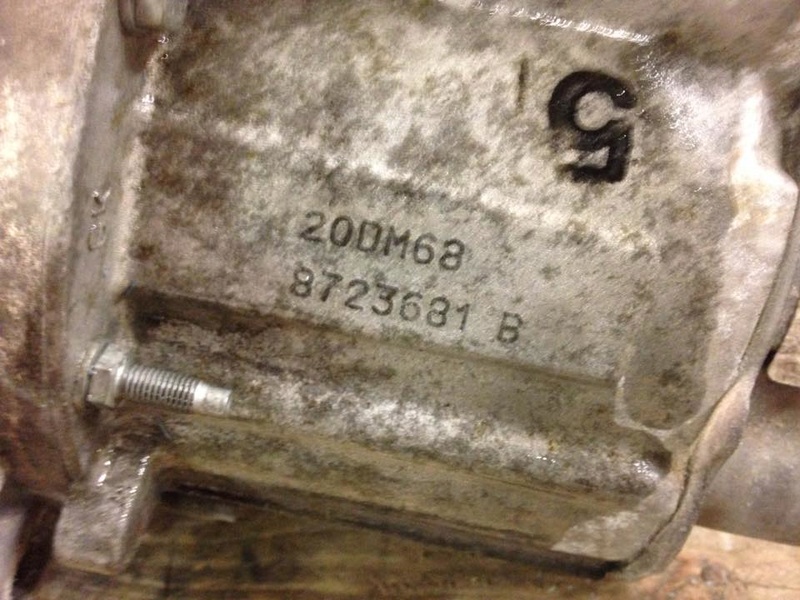

et voila boite de 307 feline 180 ch a la maison
( Boite avec une Pignonerie de 206 rc et couple 17*73)
ça tire 208 km/h en 15 a 7000 tr
j ai acheté aussi un VM de 206 rc
reste a monter le FAM dedans acheter un kit embrayage (de 206 rc je pense);
des vis de VM et surtout voir comment je fait pour la commande de boite
j ai rentrer aussi un FAM tout neuf aussi

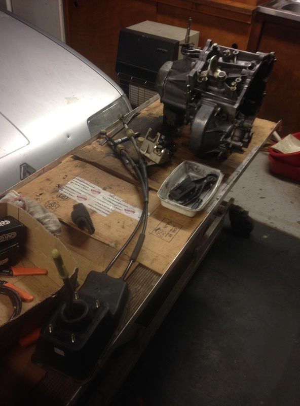

Messagede DAMIEN01 » 12 Jan 2017 23:54
Commande de boîte de 206 RC phase 2 enfin trouver :mrgreen: :mrgreen:
par contre il y a beaucoup de jeux je trouve au niveau du contrepoid sur la platine en plastique....
c est normal ??

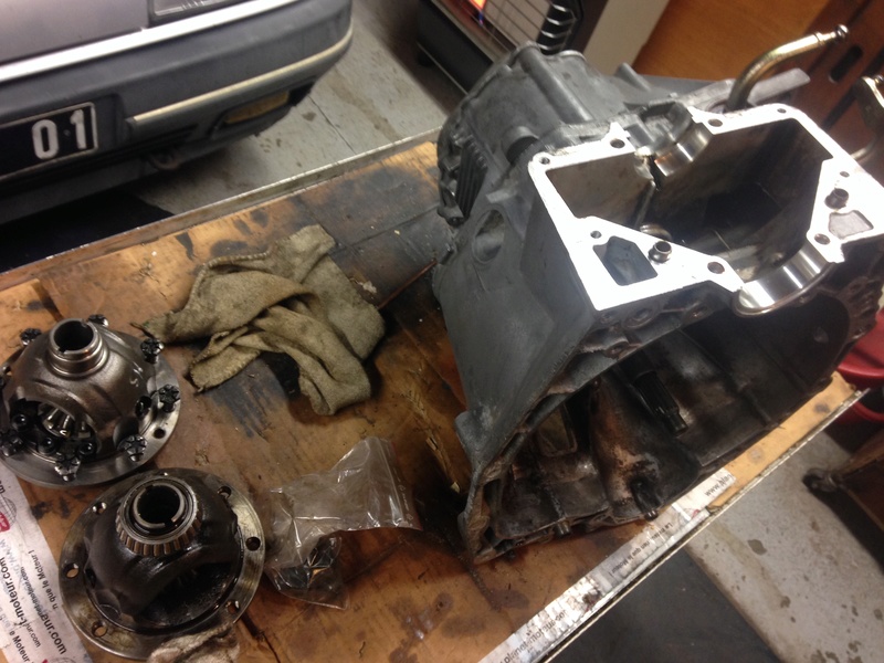

Messagede DAMIEN01 » 14 Jan 2017 21:49

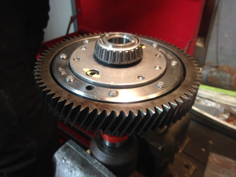

d'après-midi bricolage de BE4 montage du différentiel FAM dans la boite de 307 féline..

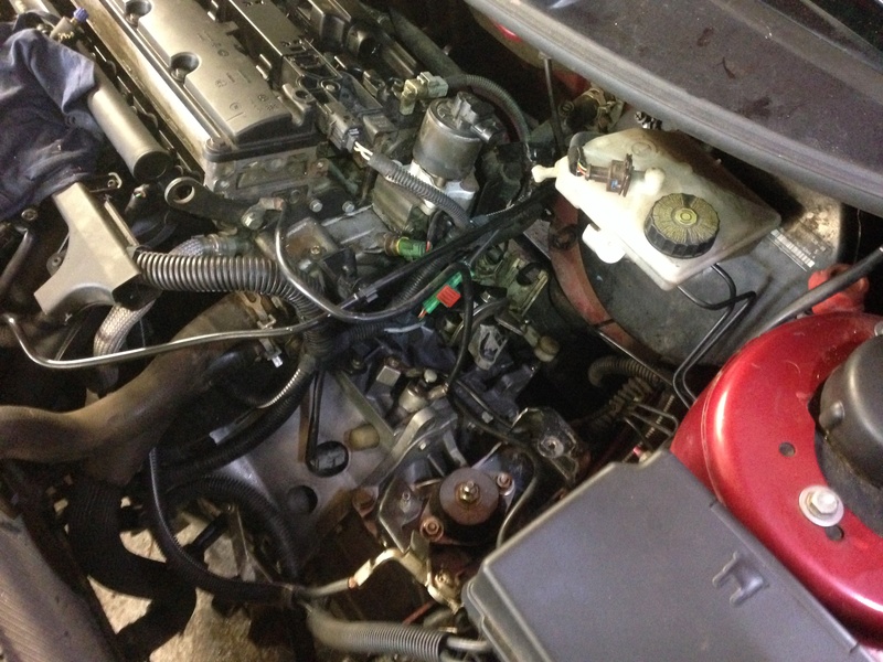

Messagede DAMIEN01 » 07 Mar 2017 14:34
boite 307 feline donc pignonerie de 206 rc (1 longue) avec pont 17*73 + un FAM +VM RC + embrayage + fourchette ect monter..
par contre faux bricoler le support bv/caisse pour la monter ..
il me reste le par chaleur de l echappement a remonter (je l avais virée ) les cable de BV passe pret de la ligne je trouve
