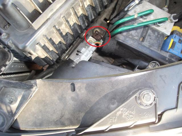

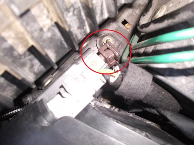

Petite question subsidiaire, vu que je n'ai plus d'anti brouillard coté conducteur (admission par l'anti brouillard), j'ai voulu debrancher celui coté passager et il y a un connecteur inutilisé de couleur marron (voir cette photo) qui pend.
Quelqu'un sait a quoi ca sert?

Messagede foxy » 06 Jan 2014 16:28
J'ai la même prise marron sauf que moi elle ne pendouille pas au niveau de l'antibrouillard mais est a coté des prises de l'optique gauche .

Messagede mailkeulkeul » 06 Jan 2014 16:39
donc en fait il y en aurait un a droite et un a gauche???
pour des longues portées peut etre??

Messagede foxy » 06 Jan 2014 17:07
j'en sais pas plus, peut être se sont des prises prévu pour H4 ou ça peut être autre choses encore
