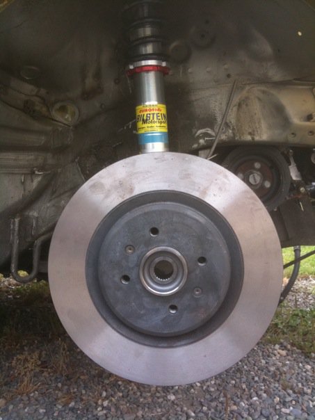

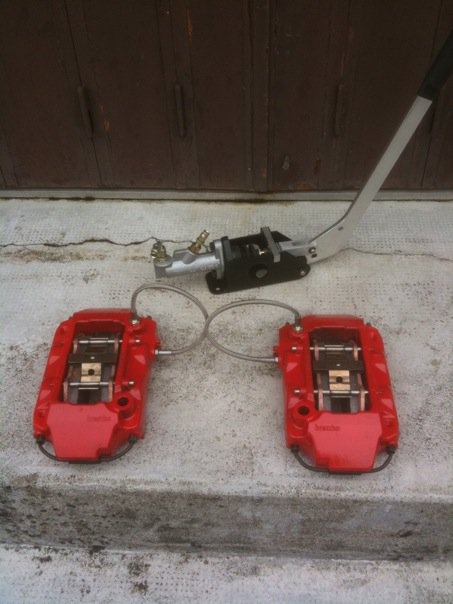

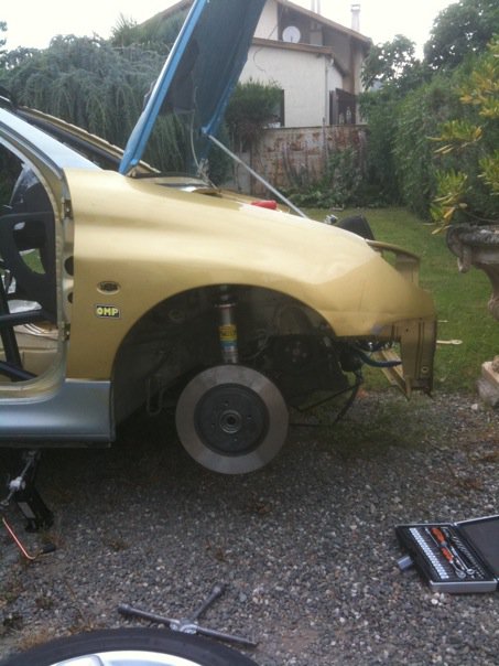

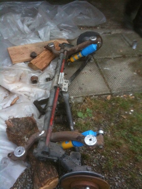

Messagede 206s16-65 » 28 Juil 2010 03:21
voila quelque photo du taf de ma nuit se soir coucher 4h reprise a 9h emain trop bien les perm, quand on aime on ne conte pas lol
