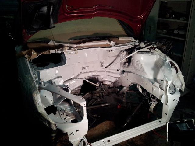

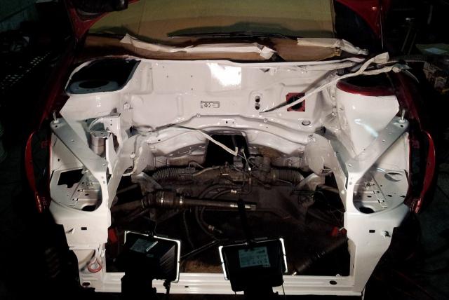

Messagede yeg » 20 Mai 2012 14:31
allez hop fallait pas faire chier!
un compartiment moteur tout neuf et tout clair! Il fait tellement un temps à chier que j'ai tout repeint, les supports moteurs, le mastervac, la BV (avec le DGL installé au passage :mrgreen: )

Re: [ Yeg - 206 S16 ] 206 Pistarde
Messagede Didier16 » 20 Mai 2012 17:20
Toi t'es comme ça !!
En tout cas c'est supperbe, bien propre !
Messagede Emil » 20 Mai 2012 18:46
Beau boulot, c'est propre :bravo:
Messagede Pierrot-206 » 20 Mai 2012 20:16
Nickel en blanc :bravo:
Messagede Jérem' » 20 Mai 2012 20:30
C'est beau mon Nico :bravo:
