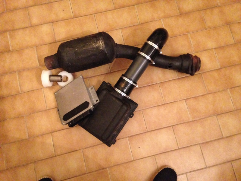

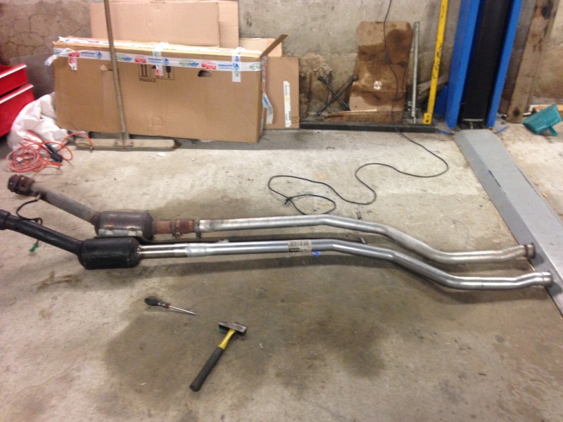

Messagede DAMIEN01 » 25 Nov 2015 23:15
petite cure de vitamines pour la 16
cata vider
calculateur reprog youk
coude en 63 au dessus du pap
silent bloc anti basule (dure)
:mrgreen: :mrgreen: :mrgreen: :mrgreen:
je monte tous ca quand le pont est dispo

JUJU 37 a écrit:Ah là là, tu es donc un furieux :D
Tu vas gagner 3-4 chevaux sous le capot avec ça. C'est toujours ça de gagné.
furieux mais non admi , decata ,rerog c est le mini pour nos 206 :) :)
peux etre un peux + que 3/4 poneys :oops: :oops:

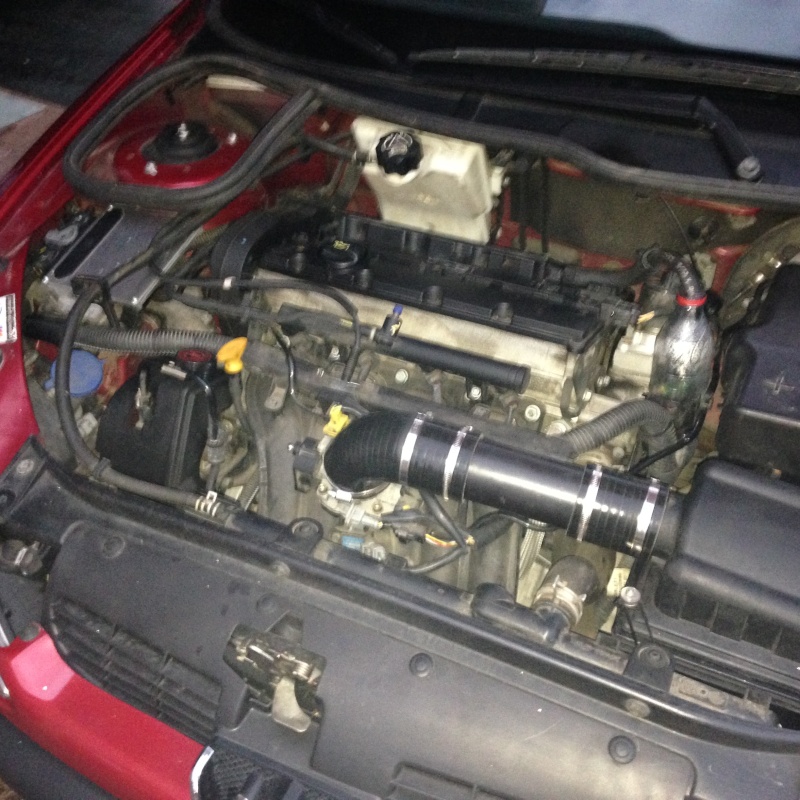

Messagede DAMIEN01 » 28 Nov 2015 20:48
montage du calculateur
et de la durite d admission
reniflart fait avec ce que j avais (vite fait)
a refaire propre

Messagede DAMIEN01 » 02 Jan 2016 14:37
montage de cata vider avec inter de 2hdi
+ silencieux d origine pour rester discret
bin ça change l auto
rappelle de la config
-ligne cata vider sans inter silencieux d origine
-boite a aire GR/A
-reprog youk
avec tout ça l auto et devenu bien plus nerveuse passer 3000 3500 tr/m :evil: :evil: :evil: :evil:

Messagede Razaka » 02 Jan 2016 16:30
Super tes modifs :jump2:
ça doit être vraiment sympa les slaloms :D
Pour suivre avec mon admission modifiée, j'aimerais faire le même type de modifs que toi entre le haut de la boite a air et le papillon :) la durite qui se branche normalement au niveau du coude, c'est pas grave si elle est pas branchée? C'est le reniflard c'est ca ?

Re: [ DAMIEN01 - 206 S16 ] Rouge lucifer
Messagede DAMIEN01 » 03 Jan 2016 00:02
Razaka a écrit:Super tes modifs :jump2:
oui c est sympas les slaloms :D
pour la modif entre le haut de la boite a air et le papillon
-durite commander chez nbs conspet diametre 63 un coude a 90°(qui faux recouper coter papillion) un manchon
-un bout de 30/40cm tube pvc pression diametre 63 exterieur (perso j ai mit un coup de tour a l interieure de tube pour faire un chafrein )
-apres faux boucher l arriver du reniflard sur le papillion
-et faire cracher le reniflard de la culasse dans un récipient
