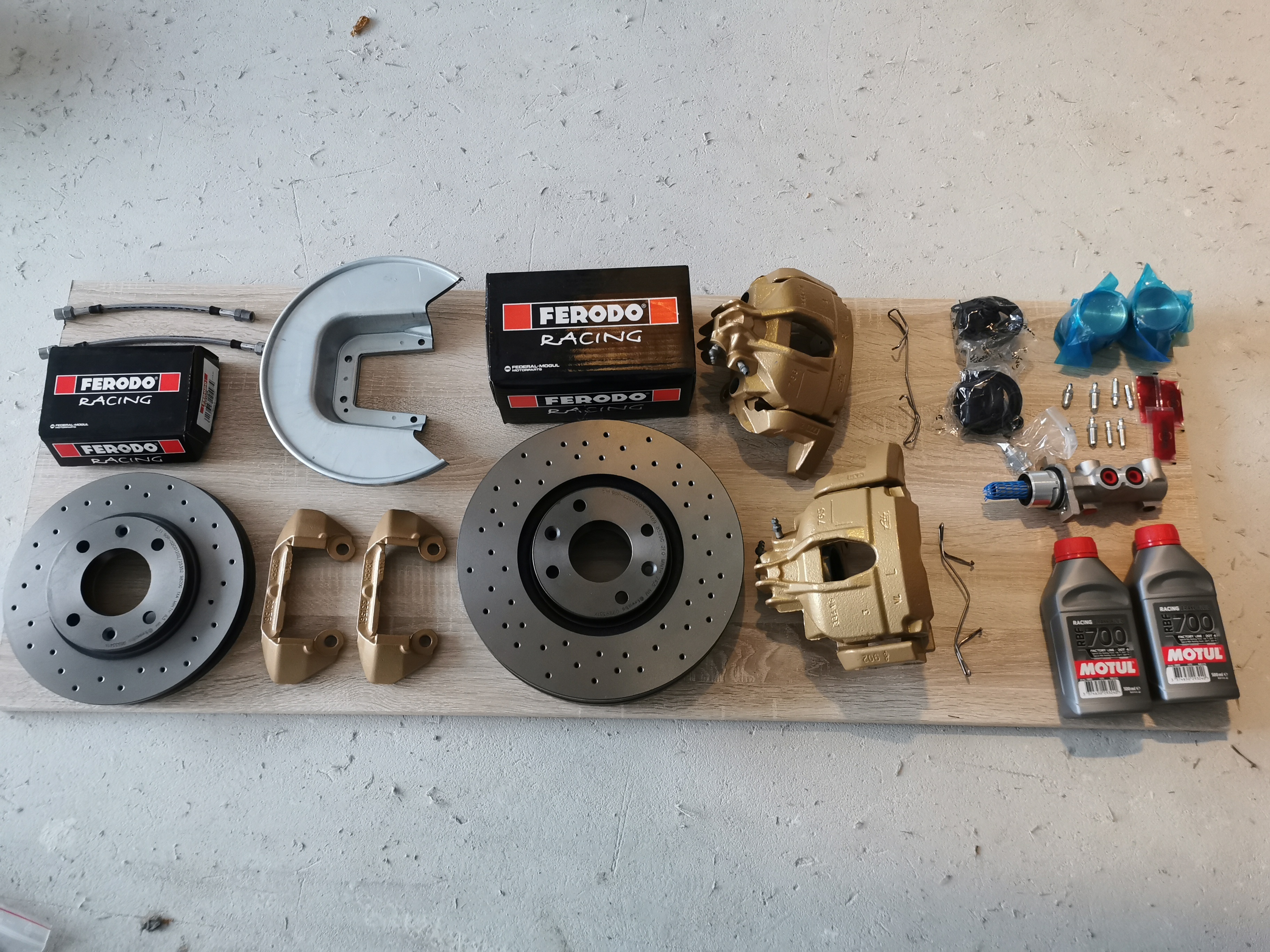

kamidu26 a écrit:Hello allez un peu de news depuis la prépa moteur de ce printemps![]()
La rc a toujours le feu mais là il fallait mettre un coup de jeune au châssis
On commence par les roulettes
Braid elles sont encore blanche car elles sont pas encore montées+ 4 ps4
Niveau amorto je suis parti sur des combinés viarouge "sport" qui viendront remplacer mes b14 et b6 tf actuel
Et le freinage je vais tester les étriers avant de 207 rc avec plaquettes ferodo
Mc de 23,8 avec du rbf
Ça devrait être déjà bien sympas niveau châssis en plus de l'autobloc + le 17x73, les pivot 2°
J'avais récupéré une barre stab en 22 mais je pense pas la monter du coup

flo s16 a écrit:Du bon matos pour un bon chassis![]()
Un retour sur les viarouge quand tu les auras testé ?
En ce moment moi aussi je m'interrese au chassis : frein, pneus, barre..
