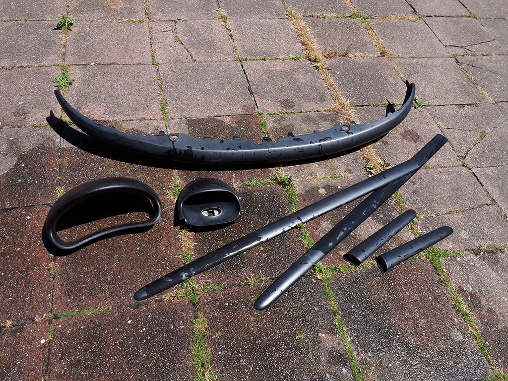

J'ai chopé les éléments plastiques intérieurs qui étaient peints en bleu, et je me suis décidé à passer les baguettes en noir. Pas envie de peindre le bandeau arrière qui est non peint et au final ça pourrait bien lui aller :mrgreen:
Petit nettoyage puis Polytrol.

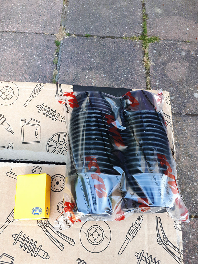

Pièces reçues, donc caches poussières des amortisseurs, autant les changer, et capteur de pression d'huile.

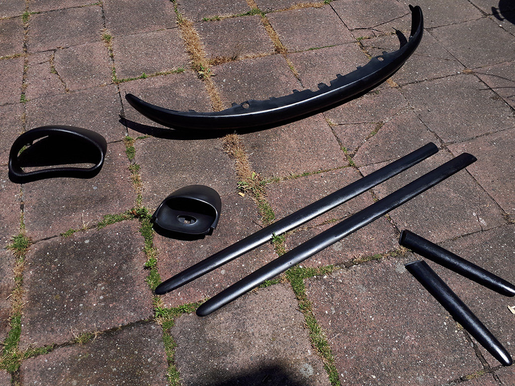

Et petit aperçu du bandeau noir, maintenant que le Polytrol est sec je trouve vraiment que le résultat sympa.

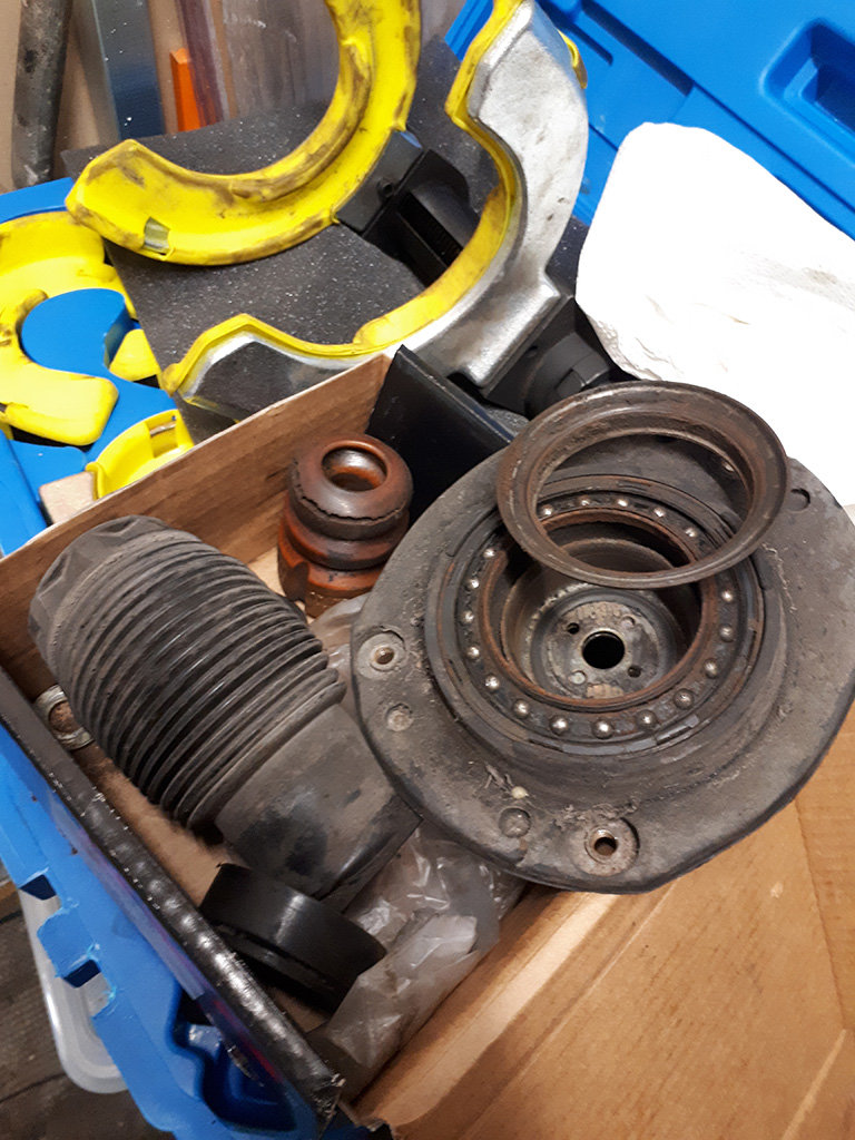

Les coupelles et caches poussière sont changés et il était temps mais bon bruit est toujours présent :(
Même si je n'ai pas senti de jeu je pense continuer par un triangle neuf, vous en pensez quoi ?

biellettes de barre stabilisatrice changée ? souvent le bruit sur les bosse vient d'elles , après te restera comme tu le dis triangle / silent bloc de barre stab regarde leurs état
Re: [Ghostfire] 206 S16 bleu de Chine
Messagede ghostfire » 10 Juil 2017 16:26
J'ai touché aux biellettes de barre stab' pour sortir les amortos, et j'ai rien senti d'anormal. Mais le bruit à vraiment l'air de venir du demi train, je pencherais plus sur une rotule ou un jeu au niveau de l'amortisseur (ce qui semble exclu maintenant).
C'est un jeu vertical, et le bruit est assez "sourd", pas comme un échappement qui toucherait le châssis mais plutôt comme une rotule qui a un peu de jeu. Mais ça s'entend quasiment tout le temps à la moindre bosse sur la route.
Le roulement du côté droit commençait à fatiguer :lol: Et les caches poussières complètement morts...
