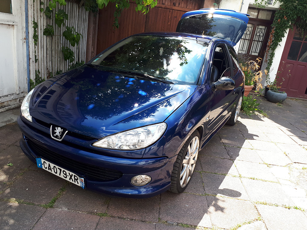

Re: [Ghostfire] 206 S16 bleu de Chine
Messagede ghostfire » 25 Juin 2017 20:29
Ah cool c'est bon à savoir je vais tester :mrgreen: Dommage pour les airbags, si j'avais su. Tant pis !
J'ai enfin pu la laver pour la première fois :oops: Bon c'est là que tous les défauts ressortent, le plus gros étant l'impact sur l'un des bas de caisse (bon forcément je l'avais déjà vu :lol: )
Au final elle est pas si dégueu je m'attendais à pire. Même au toucher malgré un an d'arrêt la peinture est plutôt lisse :mrgreen:

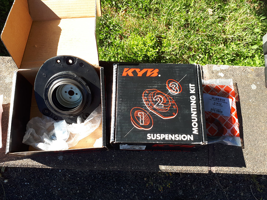

Reception des coupelles, ça va lui faire du bien. J'ai contrôlé les jeux au niveau du demi train avant droit (triangle inférieur, rotule de direction et roulement) mais rien trouvé de suspect sauf peut être le silentbloc du milieu au niveau du triangle qui est gras ?! Ils sont remplis de graisse ? Donc je pense bien que le bruit vient des coupelles, ça y ressemble en tous cas.

pas de graisse au niveau des silentbloc de triangles , surement un suintement plus haut ;) . pour le bruit à l 'avant souvent c'est les coupelles ou les biellettes de barres stab.
Messagede ghostfire » 26 Juin 2017 11:14
D'accord super pour les silentblocs. Les biellettes ne semblent pas avoir de jeu non plus, je vais attendre d'avoir de nouvelles protections caches poussière pour les amortisseurs et je changerai les coupelles
