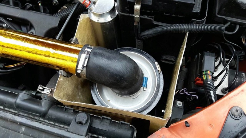

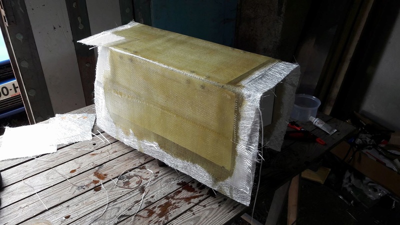

Messagede the-Red-Blue-Blur » 11 Oct 2017 19:46

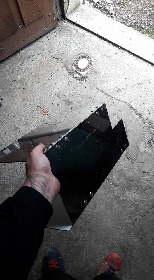

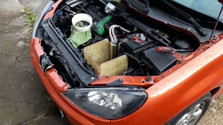

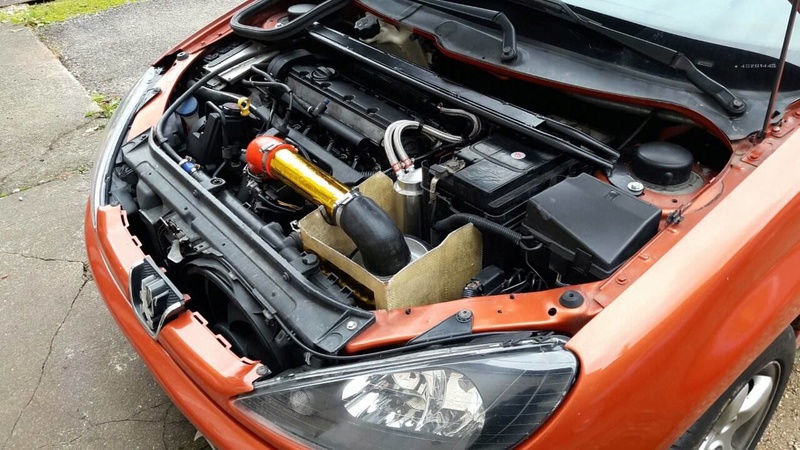

je me suis décidé a modifier mon admi il y a qq jour
donc moule en carton puis dibond
tissus de verre et résine
et démoulage puis mise en place dans la baie moteur
après qq ajustements et mise en place du filtre/Vstack

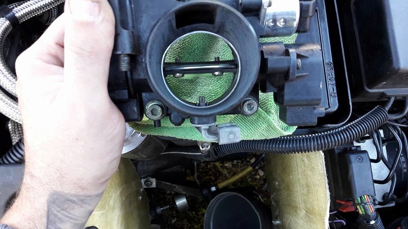

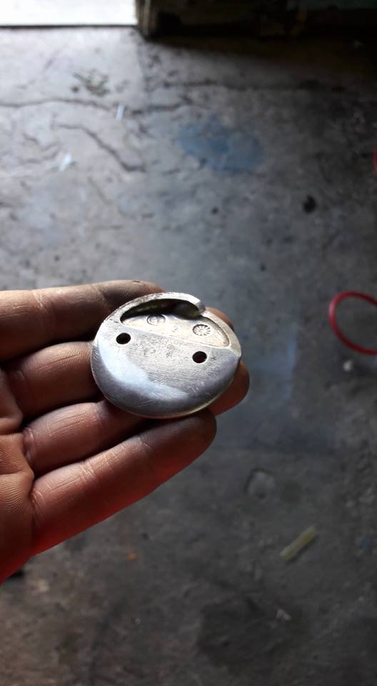

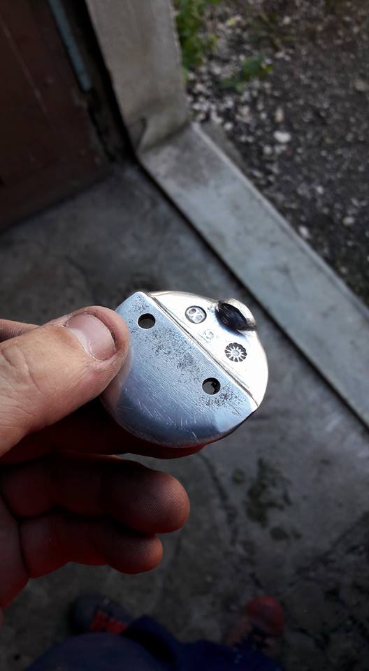

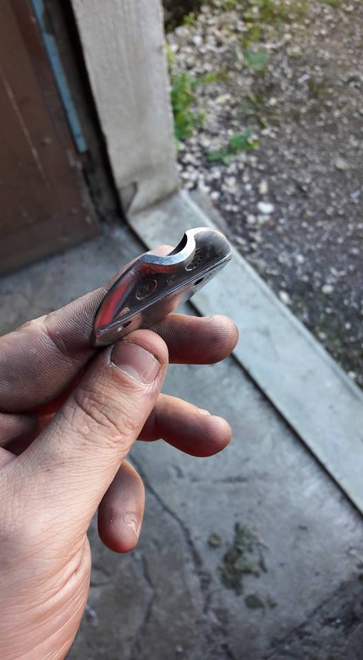

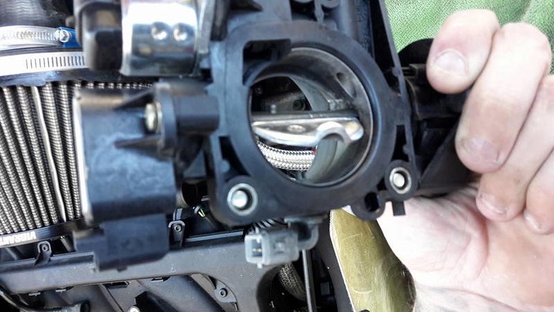

cet aprem l ennui me guettais quand je me suis décider a bricoler un peu
le papillon 1.8 en a fait les frais ^^
donc usinage du volet sur la partie avant qui est désormais sur 2 axes
et la partie ar affiné et 2 axes aussi
et polissage de tout ce petit monde
le corps du papillon a aussi été usiné pour supprimé le décrochement du passage d air du ralenti
ça devrait amélioré le flux d air
en théorie

Re: [ the-Red-Blue-Blur - 206 S16 ] Retour en S16 ph1 mandar
Messagede flo s16 » 12 Oct 2017 09:39
Nickel tout ça ! Elle marche mieux ?
Messagede the-Red-Blue-Blur » 12 Oct 2017 12:51
je la dirait plus vive
mais aussi le ralenti est plus haut qu'avant et il retombe moins vite
la pédale est aussi plus sensible

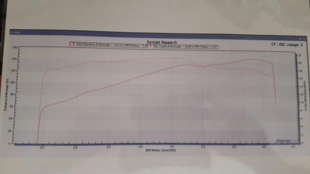

Messagede the-Red-Blue-Blur » 15 Oct 2017 18:40
j ai passé la mandarine au banc ce samedi de pontarlier chez Digiprog
au passage une s16 noire en 25
un gars d ici ??
que j ai aperçu
donc ma mandarine
147.4ch a 5850tr
et 20.8mKg a 4370tr
pour rappel
pap 1.8 modifié
admi en silicone et alu diam 63
filtre avec Vtack en 70 + boite a air en fibre
cata sport de RC
ligne janspeed en 63 de RC
je suis assez content pour le coup
qu en pensez vous ?
avec une carto slug auto ou ums
ça peut encore s améliorer ?

Messagede wiki » 11 Jan 2018 20:44
Super courbe 8O

Messagede kamidu26 » 11 Jan 2018 20:46
Pour revenir aux 147CV ça me paraît quand même un peu trop pour si peux de pièces et sans reprog c'est bien ça?
Messagede the-Red-Blue-Blur » 13 Jan 2018 14:15
ok merci
pour la puissance
je ne sais pas quoi te dire
mis à part qu'elle va bien
après j ai bien bosser sur l admi
le filtre
le pap
la ligne
mais bon ....
Messagede Dj-Dekra » 13 Jan 2018 14:21
Sans gestion ça parait un peu optimiste .
