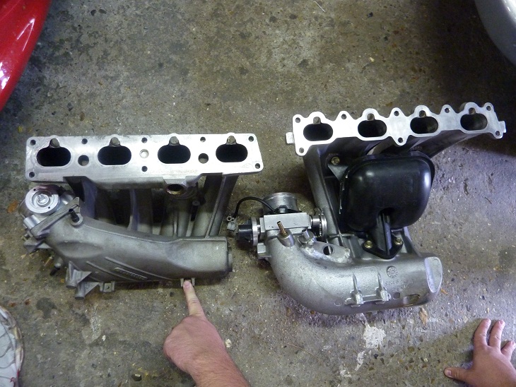

Le garage en mode maçon lol
a droite le donneur d'organe! j'ai tombé la boite une fois suspendu (d'ailleurs je vends un carter BE vide et une boite be 4 de 206 1.9 à réviser)

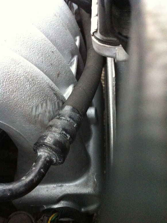

a gauche le moteur actuel que je dois réviser: plenum admission casser, sondeSSSS explosé (papillon, moteur pas à pas, T° d'huile, de DA, duritess..., ...) , courroie de distribution détendue, morceaux de plastiques du plenum qui se baladent dans les soupapes, j'en passe et des meilleures...
Besoin d'info sur le plenum ew 12 , diametre 63mm
voir photos
- 2 branchement pour durite ?? c'est quoi qui se branche dessus ? reniflard d'huile??
- vous avez une description de ces papillons: moteur pas à pas fonctionne comment ? bref comment kil est branler ce truc ?
- tuyau "alu" du plenum ew10 = je dois manchonner un insert a coté du manchon pour le mastervac ? (voir photo suivante)

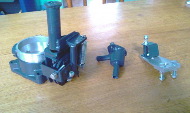

De mémoire (je vais essayé de retrouver les infos car j'ai aussi eu un plenum ew12)
tu met rien sur les piquages noirs
tu met le mastervac direct sur le plenum

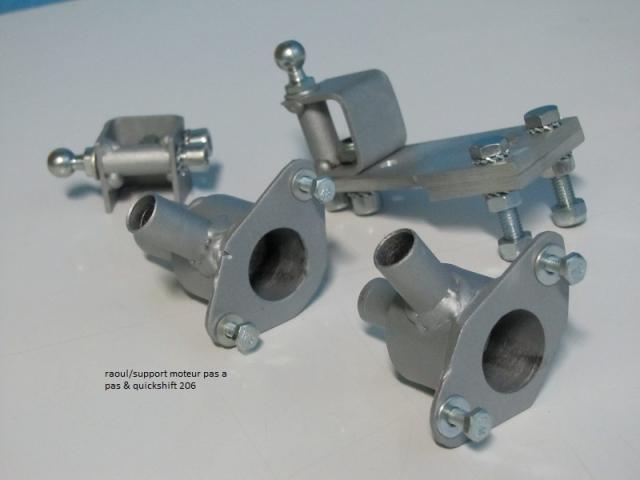

et faut rajouter un piquage a a coté du master vac pour le pas à pas.
le pas à pas faut créer un support pour le mettre dessus, avec un coté qui va au plenum et l'autre soit un reniflar soit un piquage entre le pap et le filtre à air
la reserve d'air derriere le plenum tu peux la laisser.
le pas à pas ce n'est pas ce que tu montre sur la photo, tout ça ça sert a rien, meme les engrenages.
il faut modifier le papillon pour avoir ton cable d'accel qui peut actionner le volet.

Du coup le papillon etait tourné comparé au montage d'origine du plenum
et le support en alu c'est bien pour le pas à pas.
un exemple de support pour pas a pas :
http://img.xooimage.com/files51/a/7/9/s ... 446290.jpg
et papillon ew12 modifié :
http://img.xooimage.com/files54/c/6/5/i ... 7f6c4c.jpg
la on voit le deuxieme piquage créé sur le plenum de droite (et un pap modifié aussi)
http://img.xooimage.com/files51/7/6/f/p ... 42dd24.jpg
apres tu peux simplement mettre un papillon universel à cable, tu gagneras peut etre ton temps.
