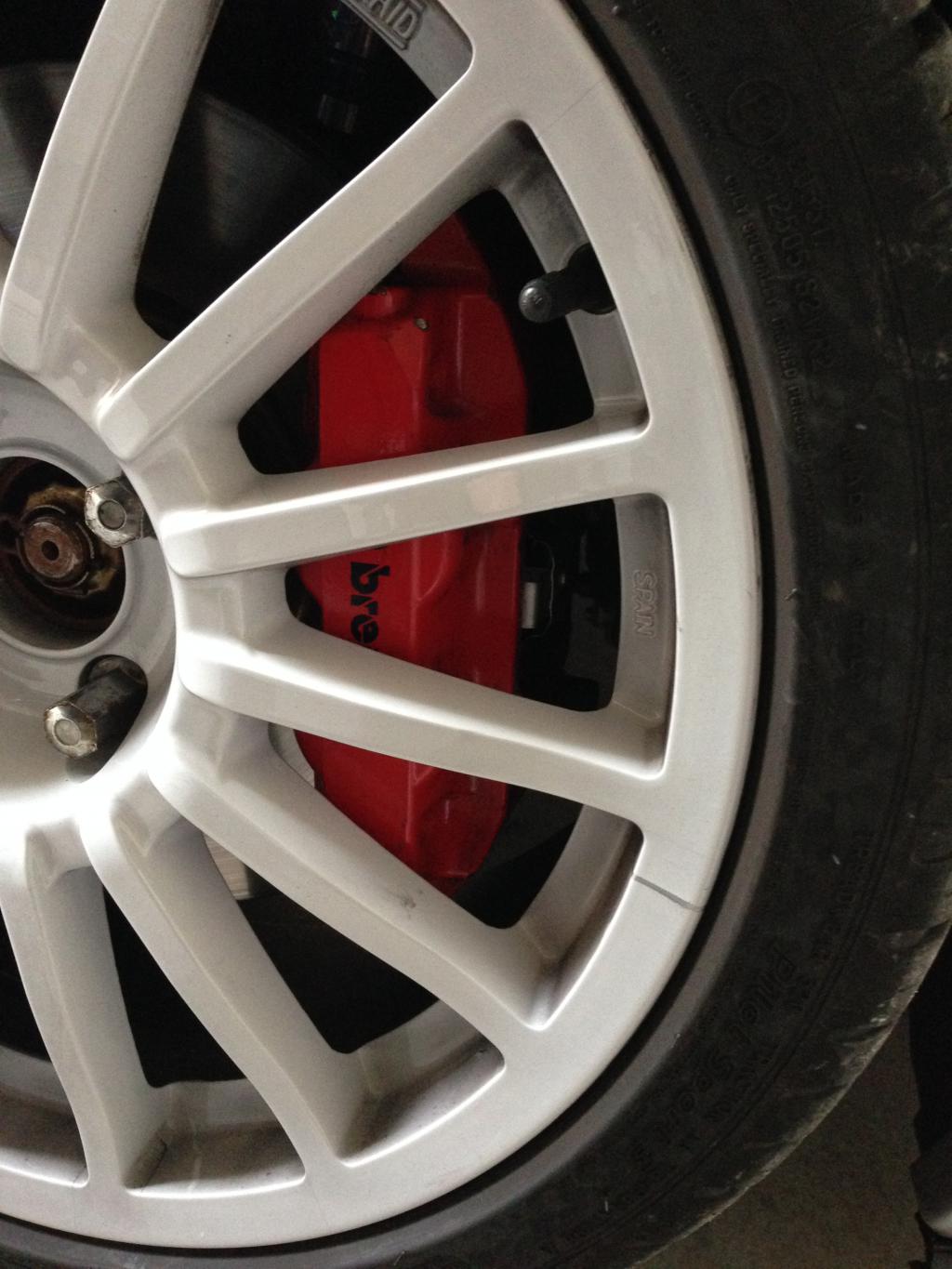

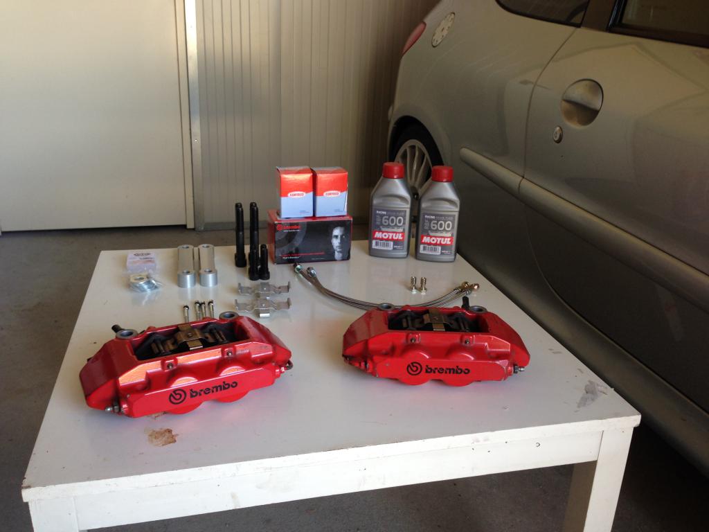

Voila , étriers peint :mrgreen:
Une fois livré :
( Sale et plein de rayures :cagoule: )
Une fois poncé :
( 2h30 de ponçage / nettoyage )
Une fois peint :
( 3h / 3 couche de peinture )
Et la dernière touche , les autocollants Brembo :
Demain je vais chercher le kit fixation de plaquette et le kit de joint neuf et les étriers seront au top :bravo2:

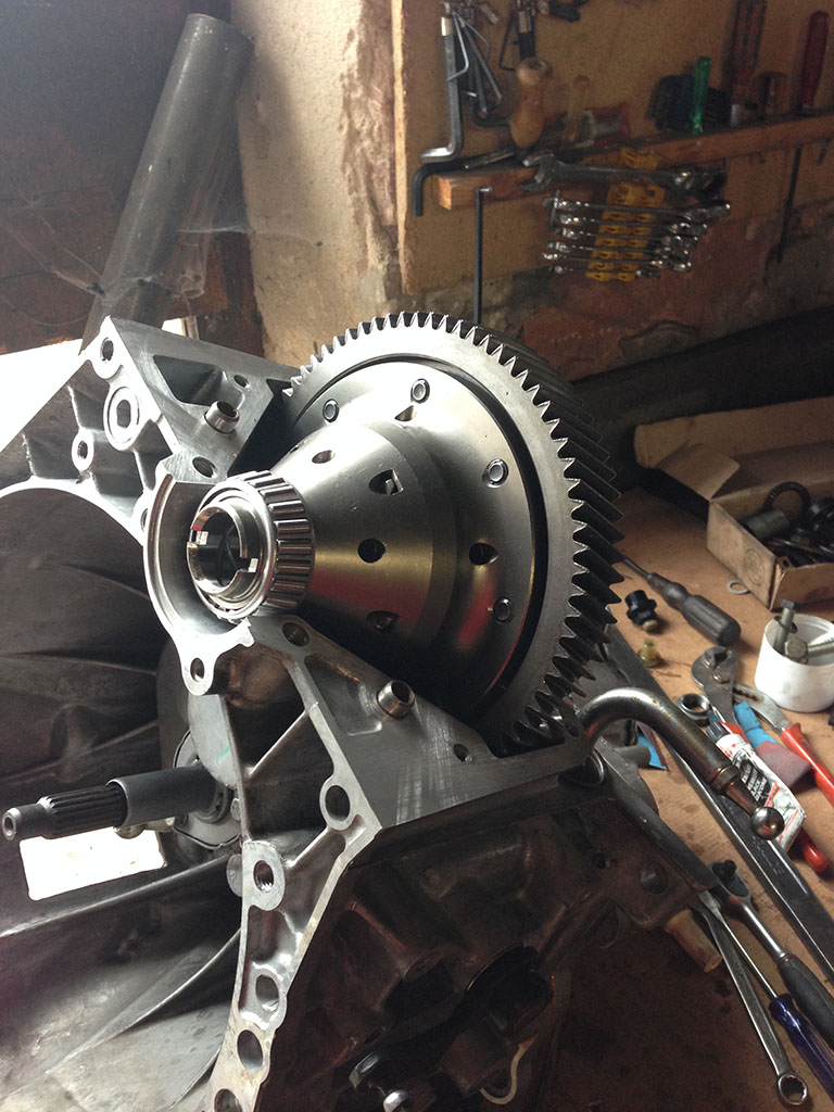

- Autobloquant Quaife
- Couple court 17x77 avec 5eme rallongée by "Jchritophe"

- Frein Brembo de Mégane RS II avec montage en 302 mm pour passage dans les Braid sans cales

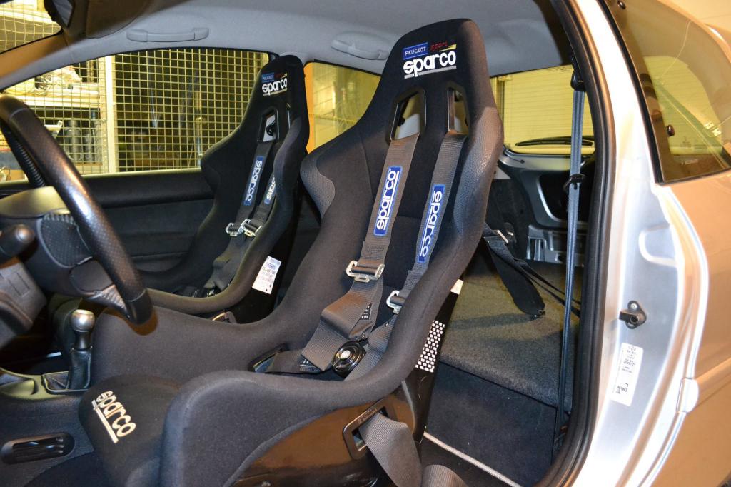

Partie intérieur :
- Baquet Spaco Peugeot Sport
- Harnais 3" Sparco
- Plancher plat isolé a l'arrière

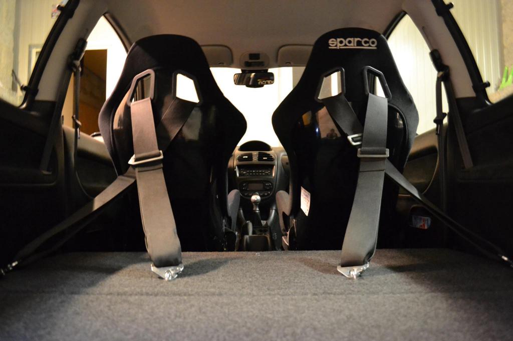

Place a quelque photos :
