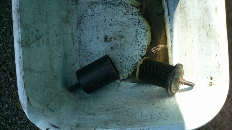

Voila je voulais faire un petit tuto sur le filtre a essence de 206 s16 que je vient de changer.
Mais le problème, c'est impossible de mettre une photo!
Donc j'ai bien changer mon filtre 206 s 16 2001 qui ce trouve coté passager sous le chassis.
Et la surpris quand j'essay de démonter très compiqué au niveau du T l'autre facile pour cela que les filtres ne sont jamais changer DOMMAGE!!!!
Alors curieux que je suis, j'ai couper en deux l'ancien et il n a jamais été changer il est noir incroyable !!!!dommage que je ne peut mettre ma photo.
Pour ceux qui on jamais changer, je conseil de fair très vite car l'injection va pas aimer.
A bientot :D

idem quand j'avais changé le mien , l 'intérieur était tout gris :beurk:

Le mien pas gris plutot noir elle va mieux réspiré la pépette!!!
les proprio veulent pas le faire car il faut ce coucher dessous et pour le prix que cela vaut pas la penne de ce faire chié.

Voici une photo du fitre jai du changer d'hebergeur.
http://www.image-heberg.fr/files/152438 ... 883562.jpg
