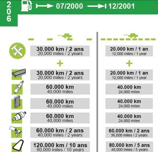

Ma distribution est de mars 2011 , 40000 km effectués depuis .
Je suis passé chez peugeot histoire de faire le tour des tarifs pour la changer .
Et la surprise , la dame m imprime un petit papier en me disant c est tout les 10 ans ou 120000 ... Vous trouvez pas que ça fait beaucoup ? C est une non mux de août 2001

La preco constructeur sont celles ci. Après ça dépend de ton utilisation...
Perso je fais tous les 5/6 ans, 80.000km. Après avant que j'en arrive là....

chtit a écrit:chez peugeot pour les 206 essence y'a deux preconisations
conduite normal, 120 000 km ou 10 ans
conduite sportive, 80 000 km ou 5 ans
perso elle à été faite en juin 2010 à 28710 km
elle à actuellement 59000 km
vu un topic y'a pas longtemps d'un mec ayant recuperer une S16 dont la distri avait plus de 10 an, et que les courroies etaient niquel, je prend le risque d'attendre les 10 ans meme si j'ai une conduite sportive :mrgreen:
avant d'acheter la mienne j'en avais vu une autre, une SW S16, dont la distri avait pile 10 ans et etait à faire
Ben la j ai le papier officiel qui dit 8 ans pour les brutes .
Pas de quoi s inquiéter alors !

chtit a écrit:
didiercd a écrit:Ben la j ai le papier officiel qui dit 8 ans pour les brutes .
tu peut faire une photo/scan du papier ?
car tous ceux que j'ai dise la meme chose, meme sur le carnet d'entretiens à telecharger sur le service box peugeot ;)
J arrive pas à mettre l image ! Au secours !
