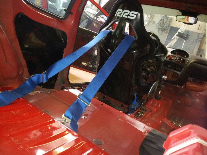

Sinon pour donné une idée , cette 206 a été pesé 885kilo a vide. Y'a un tres tres gros vidage comme on peut le voir, + tableau de bord alléger, faisceau alléger, un tout petit ventilo a la place du chauffage
et pleins de détails comme vitre manuelles, retro passé en manuel, au final on gratte vraiment pas mal ^^'
j'ose pas imaginer avec capot et hayon en fibre et vitre en makrolon.
http://img89.xooimage.com/files/d/4/0/2 ... 9028b1.jpg

tient toi qui a fait dans le radicale complet
coté tableau de bord je peux alleger comment sans detraquer le confort mini ?
la je veux garder les 2 hp, poste , mais ya le volant avec air bag , passager air bag aussi mais sous le TDB donc inenlevable , je ne penses pas que ça gagne 1kg l'air bag
j'ai viré le cendrier, tout l'arriere , les Vitres sont Elect mais retro manuel, le moteur EG arriere viré complet tole de pompe à essence viré , tout l'assistance biensur , ceintures completes
je ne sais pas comment arriver dans les 900kgs avec un demi plein sans la depouiller
j'ai pas de clim biensur et la DA pffff, dommage que je puisses pas mettre de direction non assister , de memoire yen a pas eu de sortie sur 206
