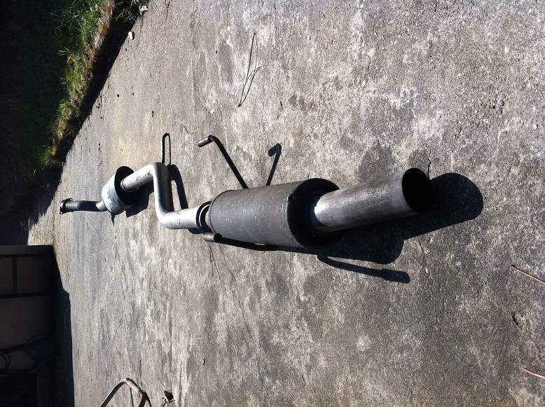

Quand je vois une S16 d'origine avec une groupe A, ça va super bien.
Achete une groupe A de S16 normal
et un silencieux universel en 63 pour couper un peu le bruit.
tu met le silencieux au cul du decata (car il est femelle/femelle)
et apres tu coupes ton inter a la cote voulu pour que ça arrive au r as de ton PC de GT.
nous sur S16 on a juste a coupé l'inter de la meme dimension que le silenciex qu'on rajoute, pour retrouver la meme cote que d'origine, mais toi comme c'est plus long, tu fais du 2en1, tu coupes le bruit et tu rallonges ta ligne.
cf une photo pour voir le silencieux en inter. tu en trouve sur bps ou gt2i
http://img.xooimage.com/files76/4/b/d/i ... 320eb1.jpg
