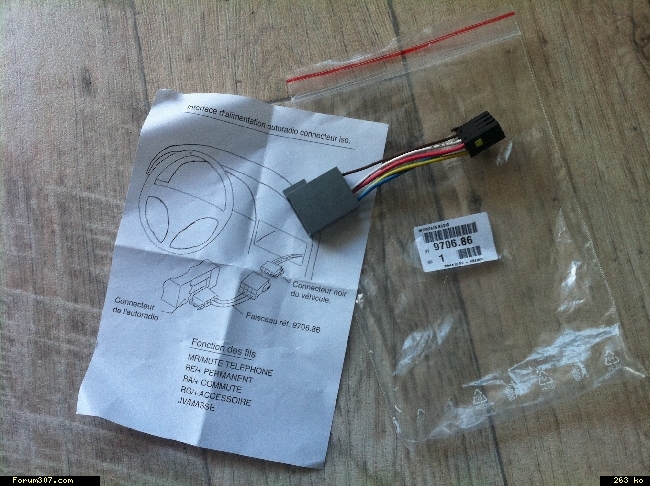

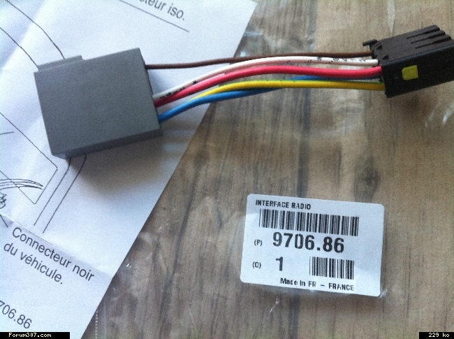

l'adaptateur peugeot c'est cette chose
bon je vais me l'acheter, vu le prix , je vous tiens au courant

Le plus simple a mon avis c'est comme j'ai proceder, j'ai pris le schema de cablage de l'autoradio, et j'ai verifier de bien tout avoir au bon endroit... En l'occurence les + etait pas tous aux bon endroits...
En ce qui concerne l'adptateur moi il y en avait pour 80 euros...

l'adaptateur Alpine pour la commande au volant est a 60€
l'adaptateur iso chez peugeot est a 13€
l'adaptateur antenne ( femelle >> mâle ) est a 10€
Couper les câbles et recabler ne me fait pas peur , mais c'est juste pour revenir a l'origine simplement
