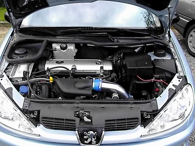

Voilà, avec un copain, on a monté une admision bmc. Petit problème et de taille, on ne sais pas encore comment faire pour que l'air chaud du moteur n'arrive pas au filtre. En fait on a pas encore trouver de boite à air assez grande pour y mettre le filtre (et pour cause c'est un filtre prévu pour Subaru Impreza gt turbo) donc à moins trouver rapidement une solution, tout ça sera remplacé par une de chez Green. Par contre c'est vrai qu'avec la Bmc, ça fait un joli bruit :lol:

Avec l'admission que tu as mise la voiture doit avoir pas mal de punch en bas régime ..... tant que le moteur est froid.
Ensuite ça doit s'estomper et le couple doit se stabiliser comme à l'origine, par contre sur des pointes de vitesses tu dois bien perdre pas loin de 10 ch surtout que l'on est en été :D
Autokisscool
Messagede ftuning51 » 29 Juil 2007 14:35
+1 trop d'air chaud pour le moteur.

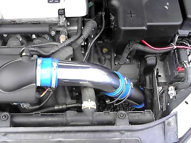

Messagede GregS16 » 29 Juil 2007 15:00
il ferme l'espace deriere son AB, il fout le fitre dedans avec une gaine et il chaupera de l'air fraie dans un lieu calme.

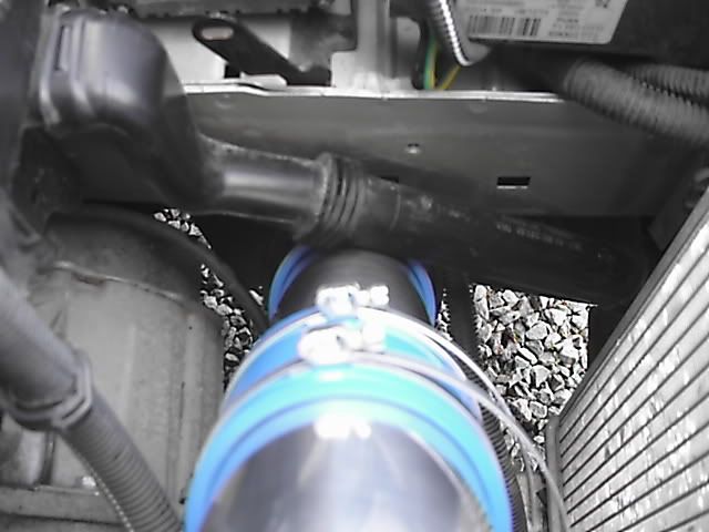

Messagede arno » 29 Juil 2007 16:46
titigt a écrit:Voilà, avec un copain, on a monté une admision bmc. Petit problème et de taille, on ne sais pas encore comment faire pour que l'air chaud du moteur n'arrive pas au filtre. En fait on a pas encore trouver de boite à air assez grande pour y mettre le filtre (et pour cause c'est un filtre prévu pour Subaru Impreza gt turbo) donc à moins trouver rapidement une solution, tout ça sera remplacé par une de chez Green. Par contre c'est vrai qu'avec la Bmc, ça fait un joli bruit :lol:
J'avais la mème configuration que toi avant avec un k&n, on sent le moteur plus coupleux, plus réactif, ça fait un bruit d'enfer.
Mais passé les 4000tr/m tu bouffe de l'air chaud à fond, et le moteur s'éssouffle dans les tours.
Alors j'ai bidouiller un truc pour pas très cher, et ça marche du tonnerre!:
un coude 45° inox 76mm
un tube 25cm inox
coupleurs, reducteur silicone
et le champi plonge en bas au dans l'aile au niveaux de l'AB.
Voila moteur toujour aussi réactif, toujours un bruit d'enfer!!! bien rauque!, et ça ne rame plus dans les tours, bonne allonge.
Et surtout tu garde tes 300€ de bmc voir 399€ pour les pipercross vis, sont fous!
