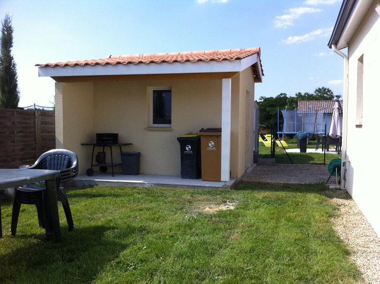

Suite à mon accident que j'expliquerai plus tard (car il est lié à ce qui va suivre) j'ai malheureusement le temps de partager l'aménagement extérieur de mon petit terrain.
Le but était d'avoir un petit coin sympa à l'abris des regards pour la détente sans oublier le fonctionnel ;)
Pour ceux qui sont habitué des gros chantiers ce n'est pas énorme mais il faut savoir qu'avant d'attaquer tout ça je n'avais pas toucher un parpaing de ma vie :lol: (Je ne connaissais que la mécanique)
Avec de bons conseils (dont beaucoup de mon père), internet, de la volonté, cela a fonctionné ;)
Hormis 2 ou 3 fois, j'ai tout réalisé seul avec ma petite bétonnière 125L :lol:
Cela s'est fait dans le calme sur plusieurs années ;) Ayant un boulot qui me prends beaucoup de temps, une famille et toujours la passion des autos à coté ;)
Une chose que je tiens à signaler: j'ai adoré faire tout ça :aime2: même s'il y a eu des moments difficiles physiquement à ne vouloir jamais demander d'aide :oops:
2015:
Début de la réalisation d'un abris de jardin maçonné qui viendra notre "pool house" '(je n'aime pas ce mot) :lol:
Fondation (seule une alimentation a été tirée)
Coulage (je m'étais quand même déjà exercé à la bétonnière sur des trucs moins importants :lol: mais c'est ultra simple)
montage d'un rang de parpaing et remblayage grave de chantier:
Coulage chape (17m2)
Début de maçonnerie (le montage des murs a duré 6 mois, j'ai fait ça ultra tranquillement (entre temps un petit fiston est arrivé et j'ai refais une saxo vts + une partie de la sub :lol: )
Chainage:
Pignons montés et coulage des arases:
Montage poutres, poteau, chevrons et liteaux (je me suis fait aider pour aller plus vite sur cette partie)
Couverture ( une bonne étape que ce soit à l'abris 8) )
Printemps suivant (la porte et la fenêtre ont été posé avant l'hiver): enduit (la partie que je n'ai pas aimé....)
réalisé avec des sacs d'enduits prêts, bétonnière et un pistolet à enduire sur mon (petit) compresseur.
C'était long.... 1 jour par coté :?
Les 4 cotés ont été fait ;)
C'est plutôt réussi même si c'était vraiment relou à faire... c'est l'essentiel ;)
Des finitions ont été apportées ensuite (pose de bandeaux Pvc, lambris pvc, dalles alu, appliques murales etc)
La suite sera plus sympa ;)

Très chouette ton appart adri, par contre il est vachement bas de plafond?
Belle pool house Emil, bien exécuté pour quelqu’un qui connaît pas, surtout l’enduit :bravo:
Par contre ta chape ne me paraît pas bien épaisse?!
keny
Messages: 268
Inscription: 07 Mar 2014, 10:49
Re: [Bricolage] Amenagement maison/appartement
Messagede Emil » 27 Oct 2020, 10:59
Merci ;)
keny a écrit:Par contre ta chape ne me paraît pas bien épaisse?!
En effet elle fait entre 8 et 10cm et sur les parpaings il y a 3-4 cm qui reposent dessus ;)
Aprés les murs sont posés pile sur les parpaings de la fondation ;)
Pour l'enduit c'est vraiment la seule partie que n'ai pas trop aimer faire même si plus tard j'ai fait une murette entre le voisin et nous et un muret devant la maison qui est plutôt réussi.
La partie vraiment galère c'était entre mon abris et celui de mon voisin (environ 20-30 cm d'écart) du coup c'est moins bien fait mais ça ne se voit pas et ça protège
Une photo de prêt sur le devant:
