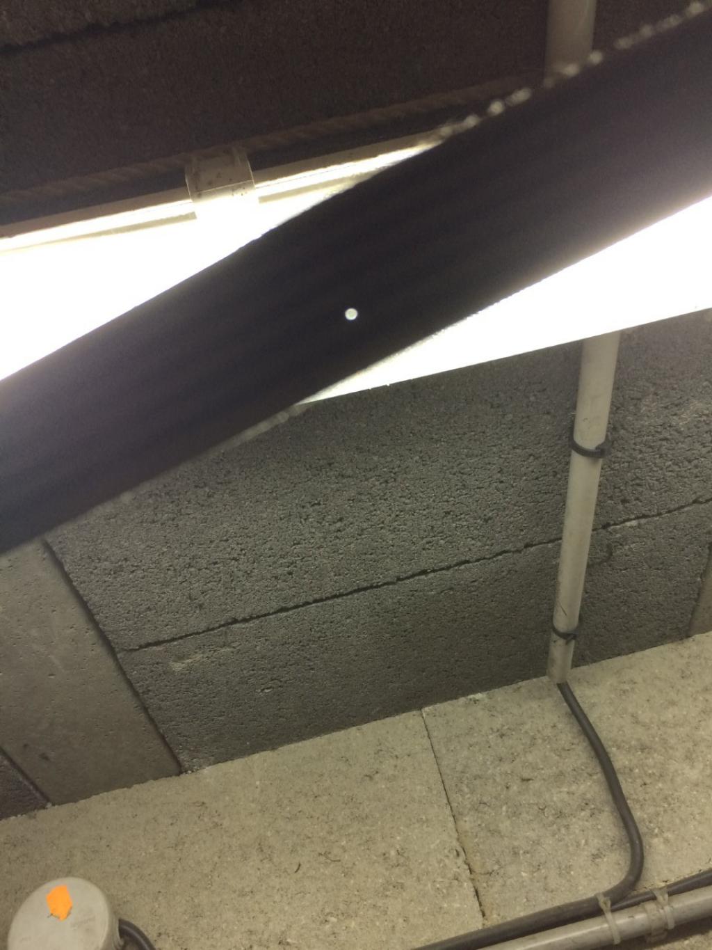

En changeant le capteur j'ai remarqué que ma courroie d'accessoire était craquelée et au touché devenue dur ( voila pourquoi quand le temps est humide elle couine pendant 2/3 minutes ) elle n'a que 4 ans et 20 000kms la qualité est devenue pourrie ;) , bref la nouvelle devrait arrivée fin de semaine et sera vite changée .

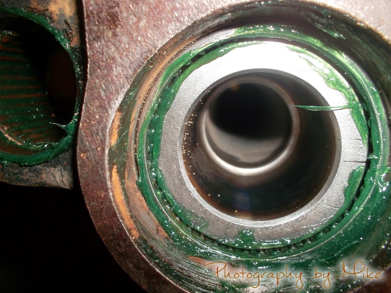

salut , alors courroie d'accessoire changée sans soucis voici les photos sa fait peur ;)
alors sur la première photo un accro et donc un trou... aucune idée de comment c'est arrivé par contre c'est à se demander si le garage a vraiment changer cette courroie il y a 4 ans , les galets eux par contre ont bien été changer et sont ok .

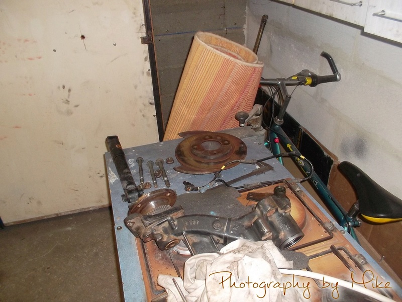

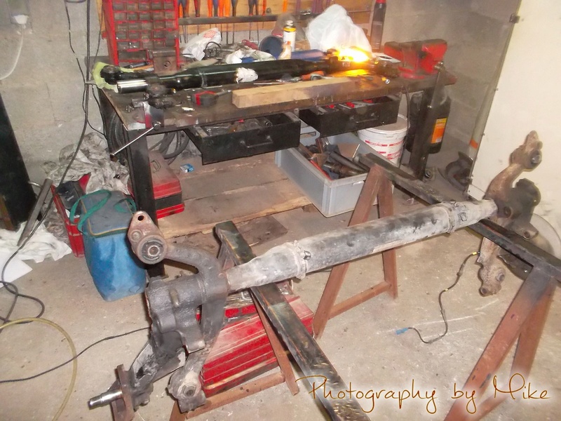

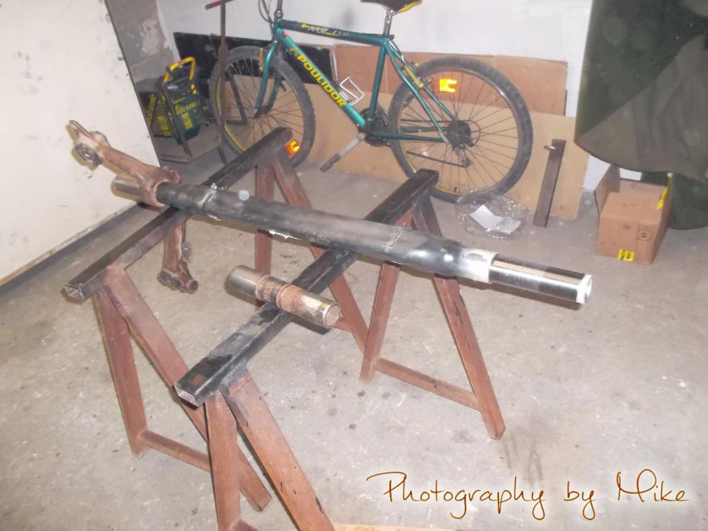

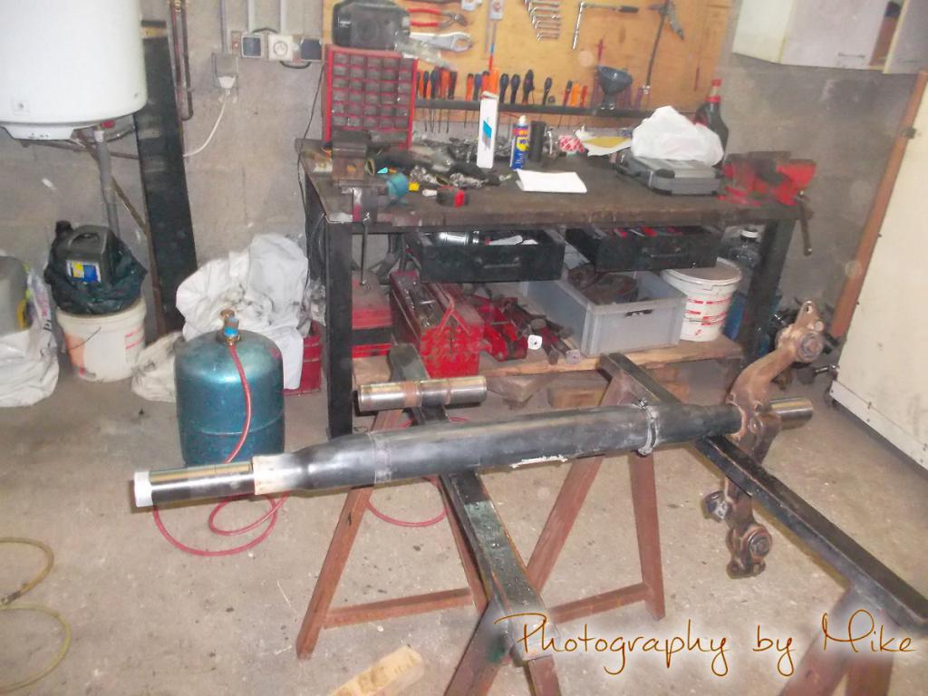

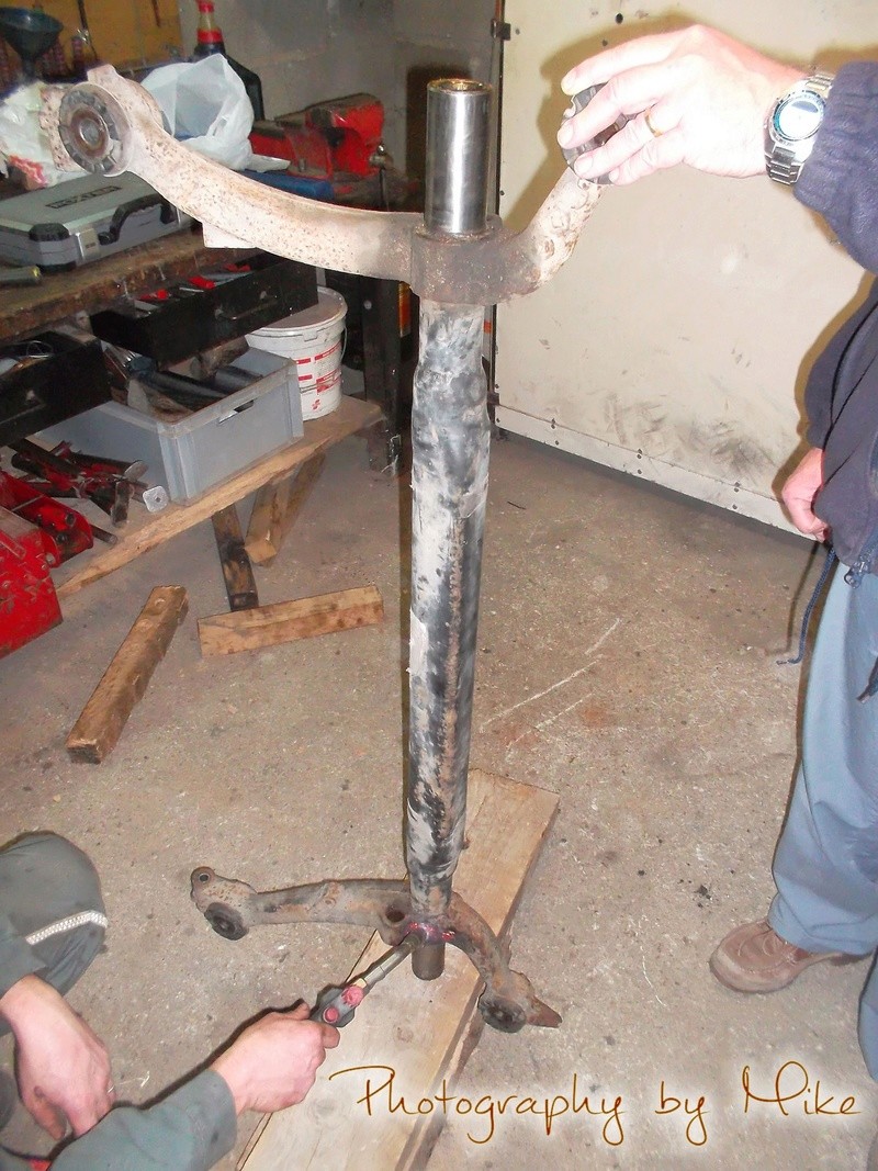

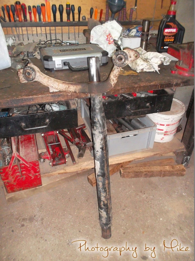

Un peu de nouvelle de la 206 , j'ai trouver par le bon coin un essieu à disque pour 60 € ;) , du coup acheter et op démonter histoire de voir l'état :arrow: axe coté gauche nickel mais coté droit hs Blue_Colorz_PDT_33 . Après avoir discuter avec stefbzh22 et visualiser une vidéo sur you-tube ... bas ... je me suis lancé ( rien a perdre )
après avoir fait des repères au pointeau et pris des mesures ... go...
Avec l' aide de foxy en 30 minutes "la traverse et l'axe " sont sortit , commande passer pour un nouvelle axe (diamètre 47 , s16 phase 1 :langue: ) et semaine prochaine je remonte le tout sur la potence . me restera à démonter mon essieu pour récupérer , les barres de torsion la barre stabilisatrice et le demi bras gauche ( état nickel ) et l'essieu sera comme neuf :ptdr: pour moins de 150€
quelques photos
essieu juste arrivé
en mode chauffe
une fois le tout retiré

Messagede Didier16 » 10 Déc 2016 20:45
Ah ouais super affaire !
Tu changes les roulement aussi ??
Un coup de peinture et hop un TAR neuf !

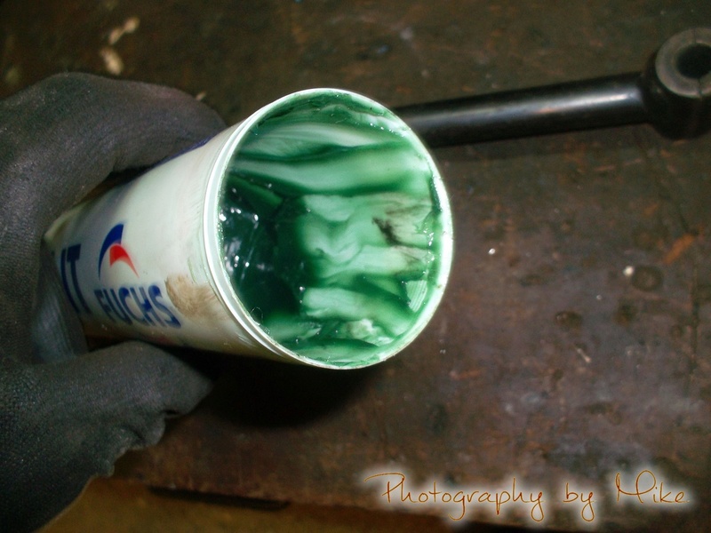

ouep le roulement coter droit sera neuf ( commander sur oscaro) et coter gauche je récupère celui de mon essieu monter actuellement sur la 206 et ils sont nickel aussi avec une graisse de qualité qui résiste à la chaleur et à la flotte et sa sera tout neuf

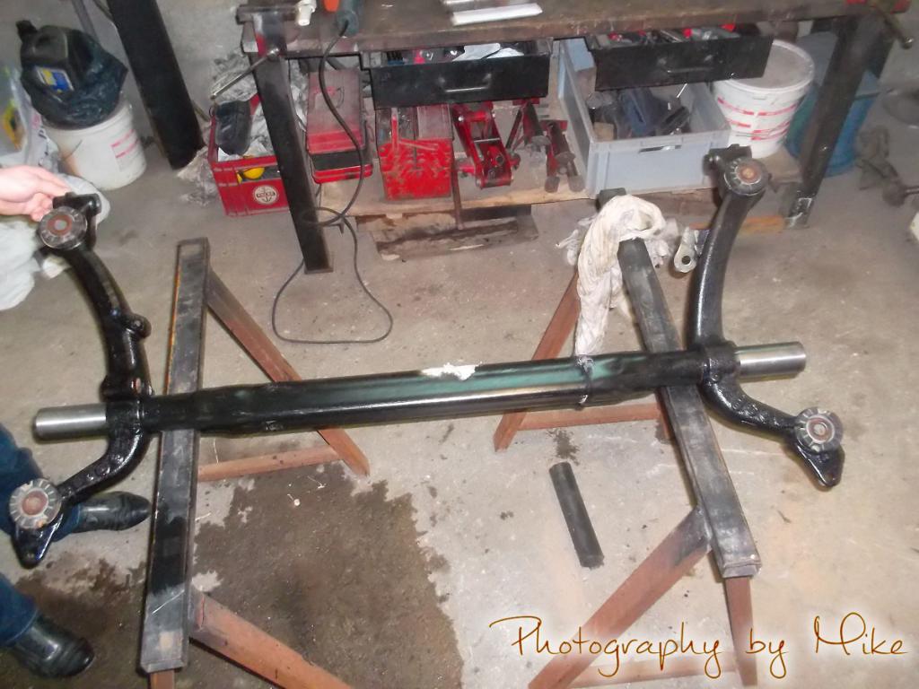

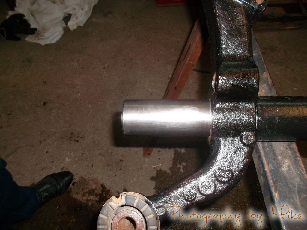

Messagede mike » 17 Déc 2016 19:33

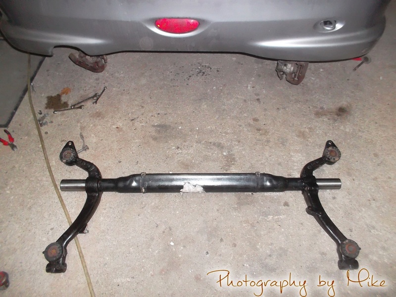

Comme promis des nouvelles de la rénovation de la poutre
quelques photos :

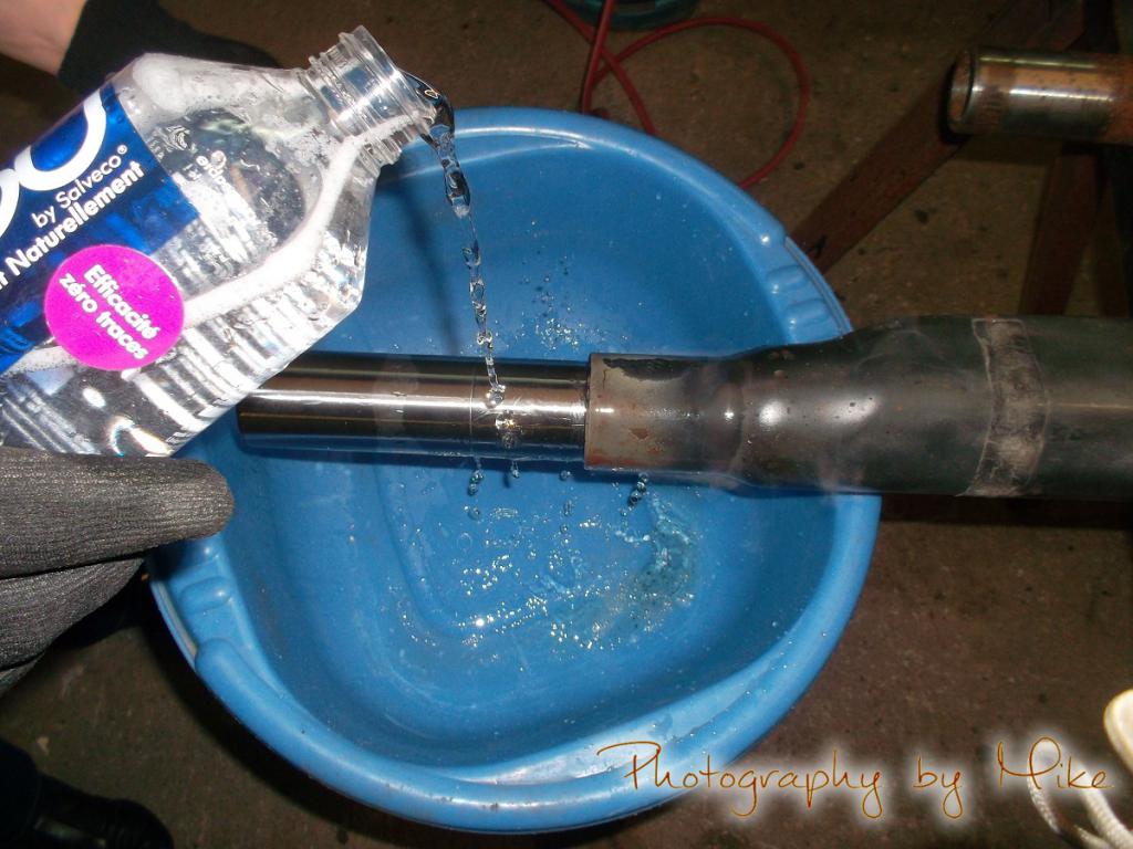

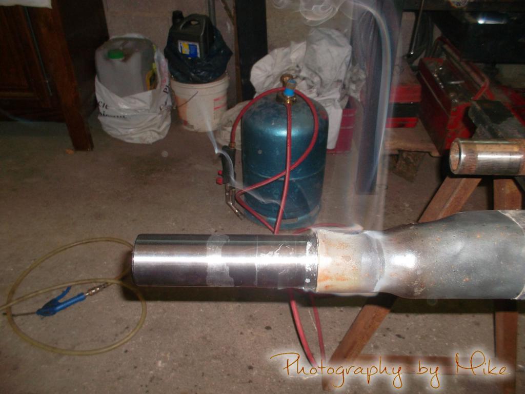

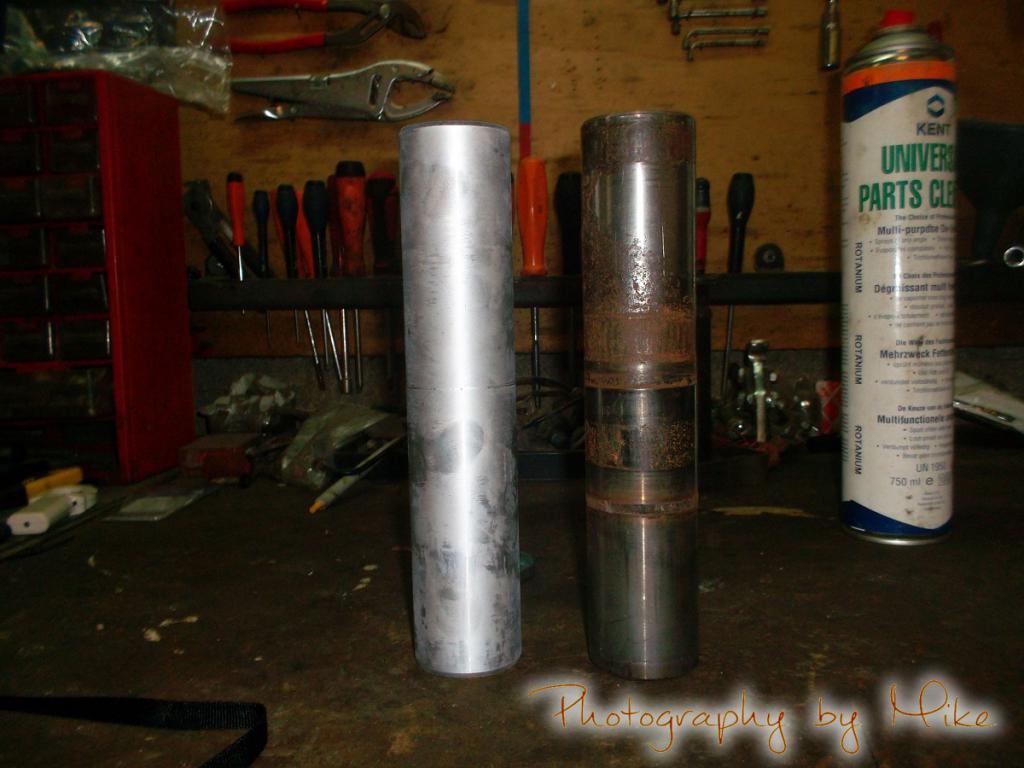

le nouveau qui a été au congélateur et l' ancien :mrgreen:

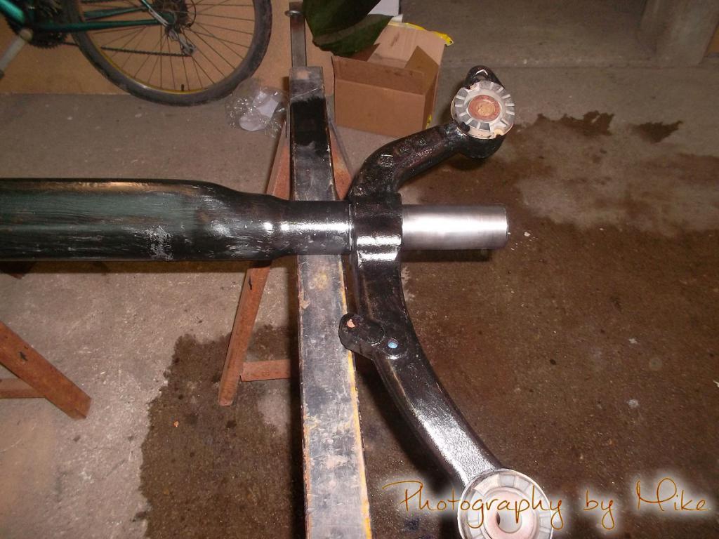

je chauffe la poutre et monte le nouvelle axe sans difficulté
ont refroidi le tout
et ont remonte le reste
le reste vendredi prochain :bravo:

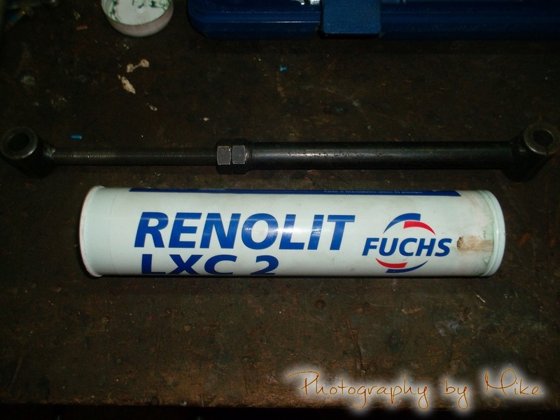

Messagede mike » 23 Déc 2016 20:04

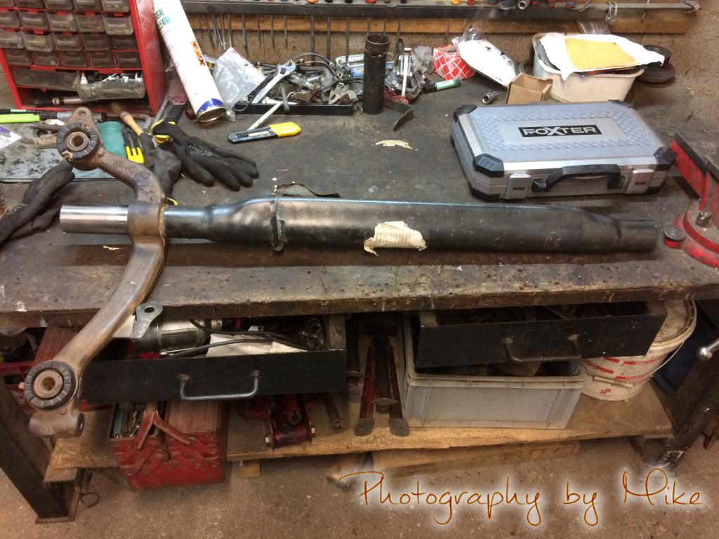

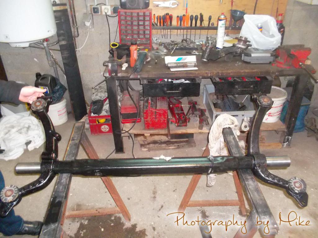

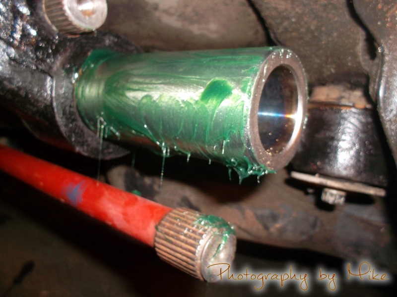

aujourd'hui vers 9h15 ont attaque la fin de la rénovation de l 'essieu .
démonte les étriers de frein tout se qui se détache de l'essieu et op sur des tréteaux et ont le dépouille . :lol:
ensuite ont remontre la nouvelle poutre d'essieu
les grosse vis des amortisseurs de l 'ancien essieu vont me servir de pige le diamètre est juste se qu'il faut et je sert l 'ensemble au couple requis :P
une fois la poutre positionner et serrer , ont remonte les demi bras en les graissants
dsl pas de photos mais ensuite je remonte les joints spi en bout de demi bras et graisse bien derrière , les barres de torsion au réglage voulu et la barre stabilisatrice , amortisseur ....
et je repose la voiture au sol , un petit essai et .. tout va bien à vue d’œil déjà je voie le carrossage coté droit et gauche identique :D
une fois la voiture sortie du garage la dernière étape virer l'axe de la poutre fraichement démontée :boing:

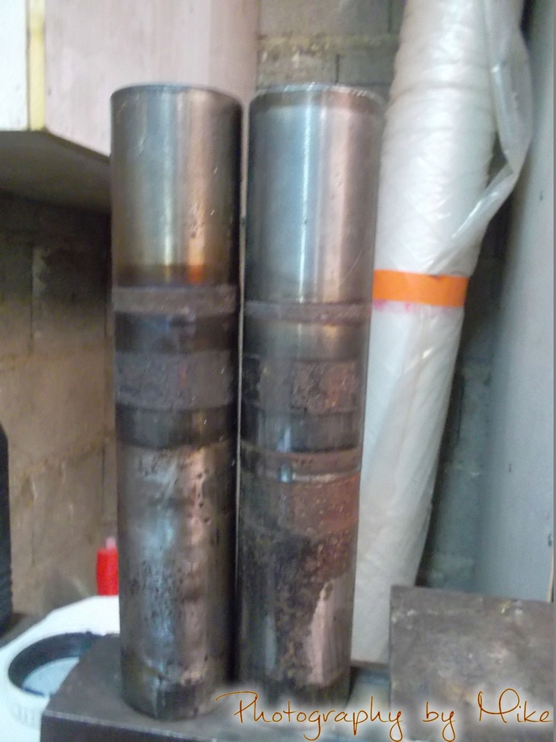

voici les axes des deux poutres qui ont été retiré
Au passage je vais revendre la poutre d'essieu d’où je viens d'extraire l'axe pour 150 € ( avec l 'axe neuf évidement ) ;)

Messagede Loran7382 » 24 Déc 2016 17:39
Très intéressant ce post, ça me donne des idées parce qu'il faut que j'y passe aussi.
Par contre je n'ai pas bien compris comment tu as sorti les axes. J'ai vu que tu as chauffé mais sur quoi as tu pris appui pour les sortir ?

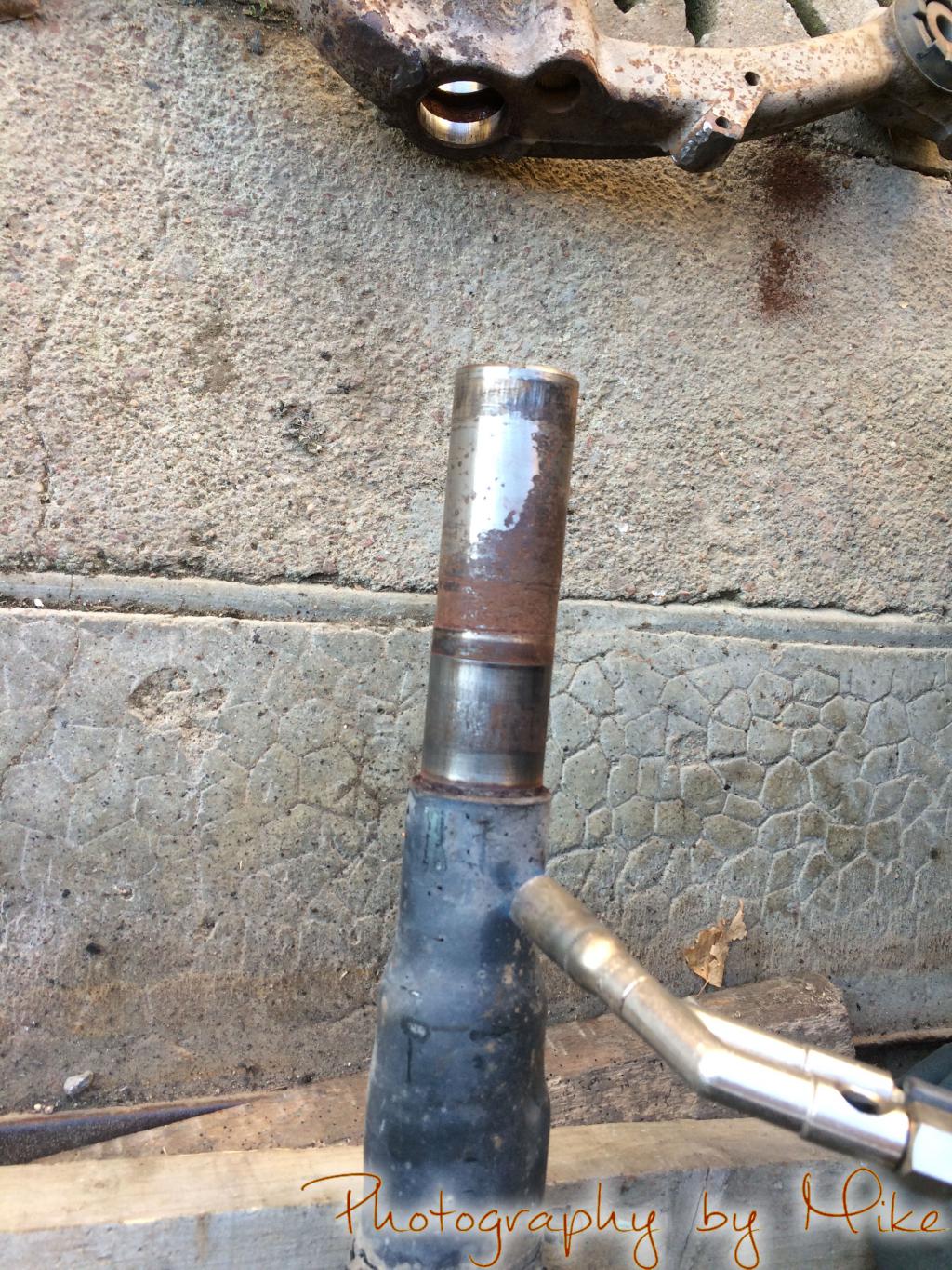

Messagede mike » 24 Déc 2016 18:04

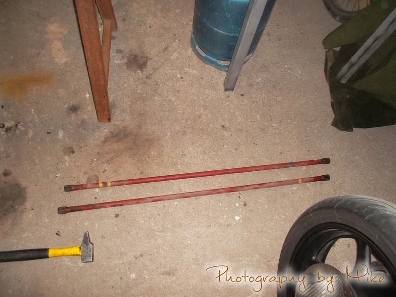

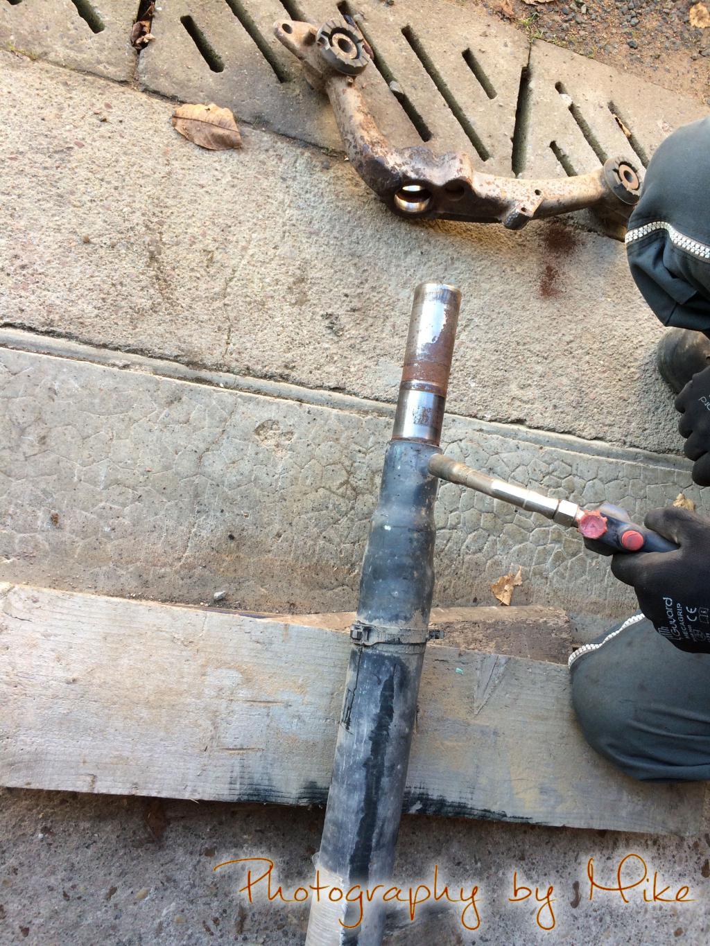

Loran7382 :arrow: pour enlever l ' axe j'ai prit la barre de torsion du vieil essieu et tu tape à partir de l 'autre extrémité de l 'essieu ( l 'axe est épais sur la partie interne ) . :mrgreen: ( la photo ou je chauffe l 'axe , donne la position )
