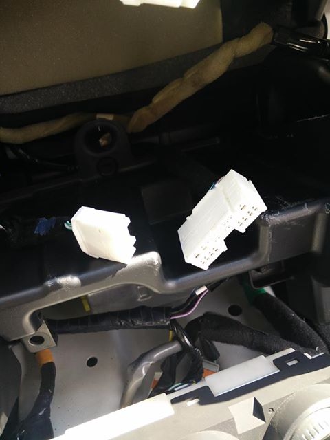

Je crée ce topic car j'ai un petit soucis pour changer mon poste d'origine par un 2Din Pioneer AVH-X5800DAB lorsque je souhaite savoir quoi prendre comme adaptateur pour reprendre les commandes au volant sachant que "logiquement" mon poste n'as pas d'enceinte "BOSE" ( logiquement car rien ne me l'indique nul par ) il ce trouve que au final j'ai beau regarder partout je me retrouve toujours avec une prise dans le vide... A certain endroit on dit que c'est l'auxiliaire ( pour écouter de la musique via la prise Jack qu'on à sur certaine version comme la mienne ) et d'autre disent que c'est le système BOSE....
Donc je me retrouve bloqué à pas savoir quoi faire ou quoi prendre, les "tuto" pour ma NCFL sont vraiment très rare, le seul trouvable sont pour la NC qui est quand même un poil différente.
Est ce que cette prise qui est sur la photo a gauche vous dit quelque chose si au cas ou sur votre véhicule vous en avez un on ne sais jamais je suis preneurs d'info sur l'utilité car le seul poste qui en parle vaguement sur les fofo c'est celui la et c'est vraiment en speed...
http://www.mx5france.com/forum/viewtopi ... 19&t=21784
Voici le dit cable. ( celui de gauche )
l'arrière du dit poste :
Et voila à quoi ressemble l'arrière de mon de notre poste d'origine.
Merci à vous
[EDIT]
Cet adaptateur ne sert à rien lors du changement d'un poste il s'agit de la prise "JACK 3.5" et n'a pas besoin d'être relié sur le futur poste que vous prendrez
